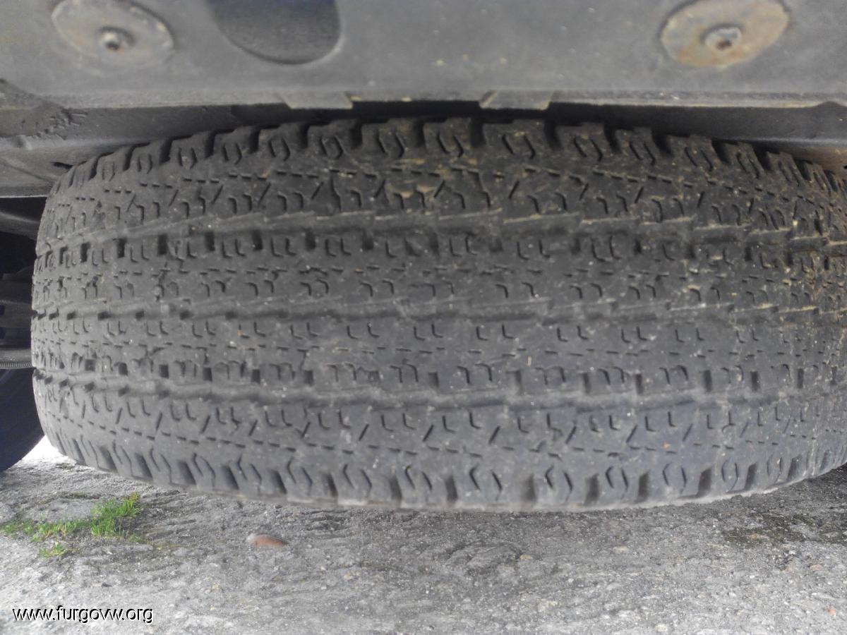

Hola, a ver si conseguimos luz sobre la rueda de repuesto. Yo la llevaba debajo pero pensaba que había que hacer homologación y pensaba que si teníamos un percance el seguro se podría lavar las manos, y entonces la quité y la sustituí por un kit.
He visto ambulancias L2 H2 con el soporte debajo, justo tras el eje trasero. He buscado el soporte y no lo he encontrado .
¿Alguno ha pasado ITV con la rueda debajo  y con bricolaje propio y no ha habido problemas?
Oskariko
A ver si alguien nos saca de dudas sobre la rueda de repuesto en los bajos. La verdad que en el interior es un incordio

Copio los enlaces donde tengo las fotos de instalación de la rueda de repuesto
https://www.furgovw.org/index.php?action=post;topic=345032.165;last_msg=4386733#
Jesús compi ,  los enlaces no se me abren , muchas gracias por dejarnos curiosetear , esta súper bueno eso compartir ideas  .palmas .palmas .palmas .palmas
Jesús cantabria
Jesús cantabria
Jesús cantabria
Acerté a poner las fotos por fin, perdonar por incordiar
En la primera se ve la sujeción y en la segunda la posición en el centro a continuación de la defensa trasera

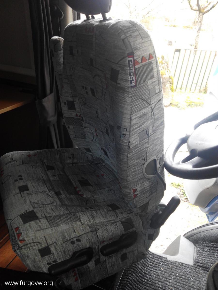

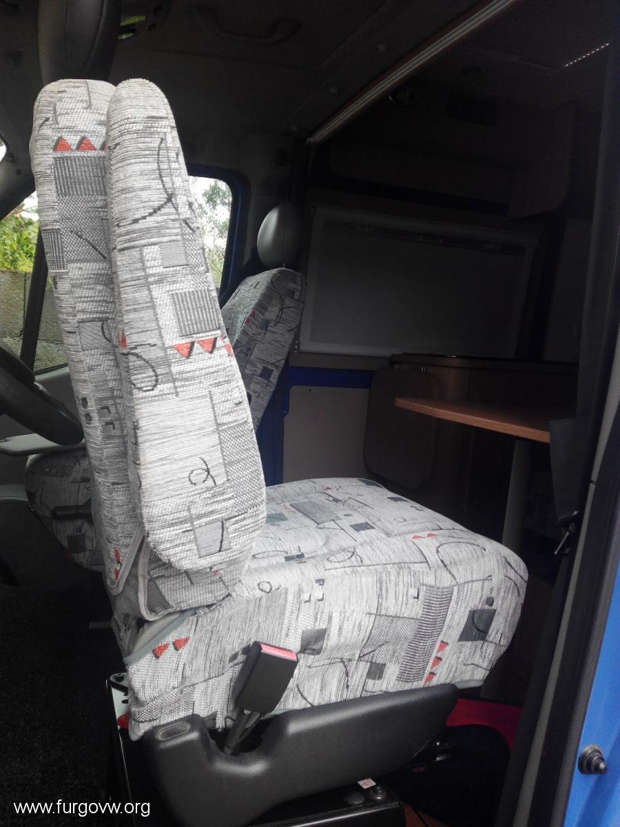

He leído que hay dudas con las base giratoria del conductor, explico como lo llevo yo
En primer lugar el freno de mano hay que forzarlo en dirección al asiento del copiloto para ganar unos dos centímetros.
Cuando lo quieras girar, subir el asiento de las dos palancas e inclinar el respaldo hay el volante y se gira en sentido contrario a la marcha
