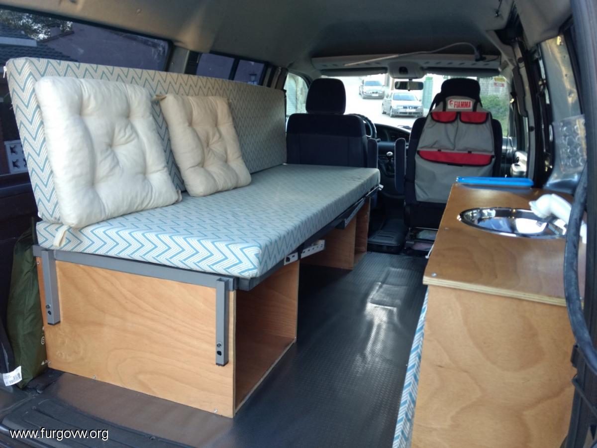

Buenas a todos os presento mi opel vivaro combi 1.9 100cv en proceso de camperizacion, esta es mi primera furgo con ayuda de un buen amigo comence a preparar esta furgoneta desde cero con no mucha idea pero com ganas de hacerlo bien, en este post mostrare los precios de todos los materiales que e utilizado con intencion de que a alguien que empiece desde cero como to tenga una idea orientativa
La fuegoneta hace 1 año y 7 meses con 260.000 km y un estado muy bueno en general costo 5.200 euros
Con todo correcto de mecanica la lleve al taller para pintar los paragolpes con una pintura texturiazada especial para plásticos por 200 euros , tambien encontre unas llantas bbs de un bmw 320 e46(la opel lleva la misma distancia entre tornillos que bmw) que encontre por 140 euros
Ya manos a la obra desmonte todo el interior de la caja (techo,suelo,carroneras..etc) y empece a intruducir en todos los huecos paquetes de lana de roca en bolsas de basura ,pase por el techo desde una toma de mechero unos cables para luego proporcionar luz a las tiras led y el cargador usb
Seguido a esto empezamos a enmoquetar todas las partes de chapa de las puertas traseras, nervios y paneles laterales con pegamento de contacto en spray y fieltro gris y para terminar esta primera tanda de curro cambie los altavoces delateros(salpicadero) y los traseros del techo por unos alpine de 4" y 180w reales
20 paneles lana de roca: 50 euros
Bolsas de basura: 3 euros
3 botes cola contacto: 30 euros
10 m fieltro: 30 euros
10 m de cable:8 euros
4 altavoces alpine 180w: 80 euros
2 planchas corcho: 8 euros
2 botes ct1: 22 euros
2 parasoles grandes de publicodad: gratis
2 rollos cinta aluminio: 6 euros
3 tiras led: 6 euros
Empezando el segundo dia de curro aisle todo en techo con corcho blanco de 5 cm pegandolo al techo con ct1 y tapando todas la uniones con tiras doble capa de parasol normal de coche y cinta de aluminio
Luego empece a hacer una chapa para el comandero donde van todos los interuptores que controlan las luces y dos cargadores usb
Empezando por cortar un trozo de una bandeja de acero inoxidable y taladrarla hasta conseguir el hueco necesario  para colocar los 4 interuptores de doble Posicion y los cargadores
Una vez terminado esto lije la superficie del metal y lo calente con un soplete a partes desiguales y justo despues lo introduci en aceite de coche usado, con lo que consegui una especie de anonizado color conrizo y con manchas,limpiaar el aceite y listo para montar en el hueco previamente hecho en el panel lateral
Interuptores: 4 euros en cualquier tienda de electronica
Cargadores usb: 5 euros en aliexpress
Conectores varios: 2 euros
Para el suelo decidimos poner un tablero de 1,2 cm de grosor como base  seguido de un suelo de pvc laminado de montaje en click imitando a cemento pulido y con un grosor de 0,55 cm
4 tableros de base: 44 euros( bricomart)
3 cajas suelo vinilico: 90 euros (leroy)

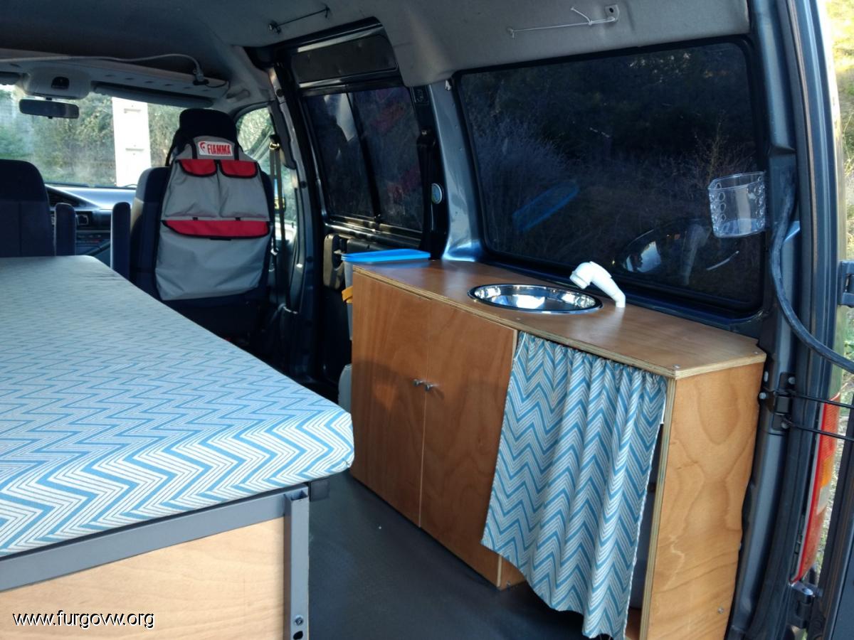

Una vez montado el suelo y a falta de rematar la parte trasera comence a montar la cartonera que me faltaba
Y a conectar todos los cables del comandero
En el panel trasero atornillamos una parte de unos clips de boton y a un bolsillero de tela la otra con  funcion de poder ponerlo y quitarlo con facilidad
Por ultimo compre en aliexpress una lamina translucida similar a las que utilizan el los cristales pero en amarillo para ponerla en los faros antiniebla y darle un toque especial con poco gastoy por ahora este es el estado de la furgo hasta nueva tanda de curro
Bolsillero de tela:10 euros
Lamina amarilla 5m : 5 euros
Espero que os guste, se aceptan todo tipo de criticas!
