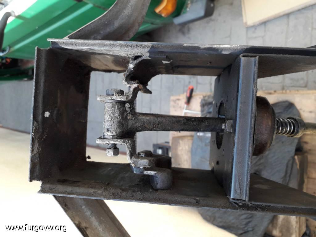

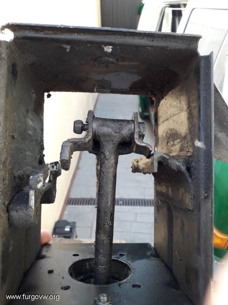

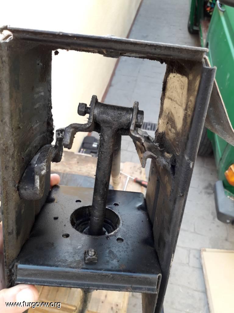

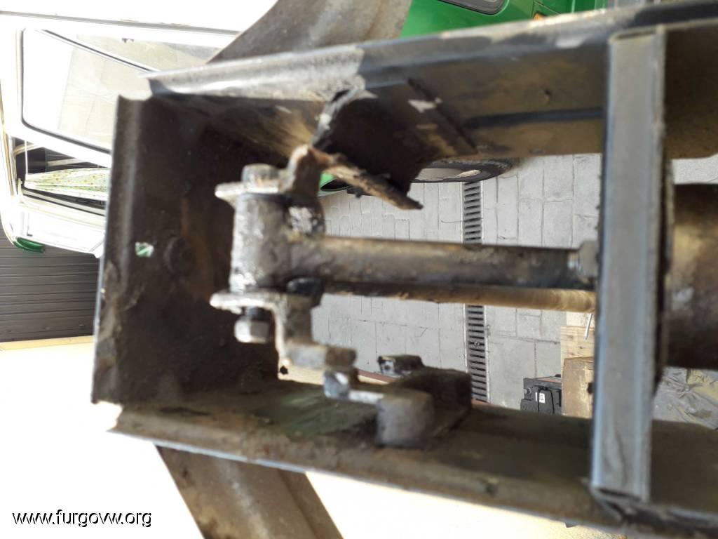

Hola buenas soy nuevo en este foro y compré mi furgowagen hace poco y quiero arreglar el varillage, pero no se lo que pedir y creo que le falta un pistón lateral y un muelle y parece que hay una pestaña pardida, se nota que ha estado trasteada anteriormente. Os dejo fotos por si me podéis echar una mano, Gracias.
Cualquier ayuda es buena.

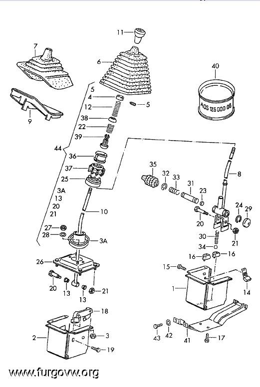

El varillaje que conozco es este
Pero no se parece al tuyo. Ni idea si serà porque sea tu caja de 4 y varie algo pero tiene más bien pinta de que está bastante trasteada la tuya.
A ver si con el esquema ves si podrias a llegar a tener algo como la foto porque ese kit es para cajas de 4 y 5

Me acabo de dar cuenta ahora que el tuyo es el de la izquierda
Al final no parece que te falten tantas cosas  .palmas
