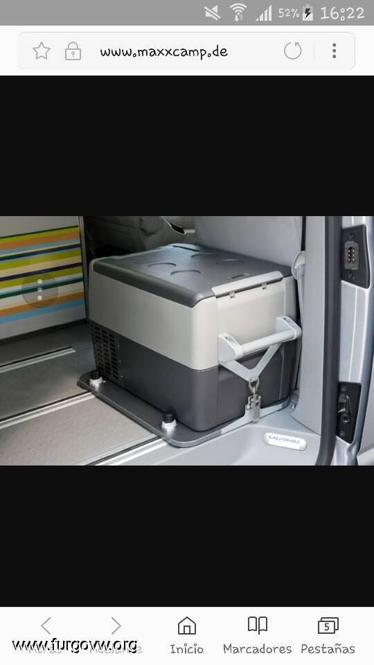

Hola. He comprado la Fr 40 de la CC y no he encontrado accesorio para anclar la nevera y que vayamos seguros.
Los que he visto eran para las waeco.
Vosotros como la ancláis para que no se mueva mientras circuláis o para evitar accidentes?
Gracias .

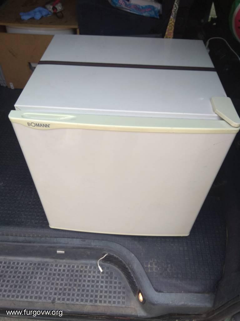

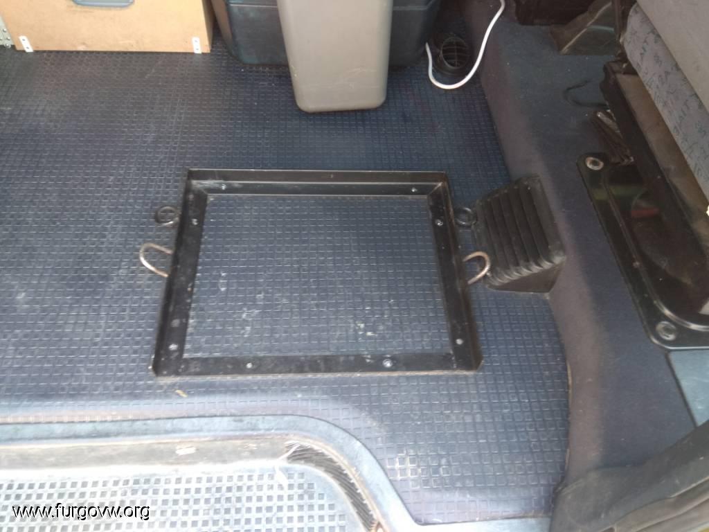

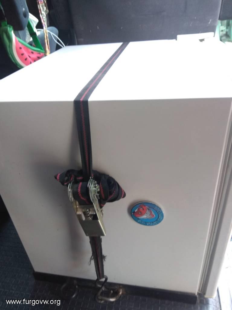

REMBRANDT
Yo hice que me hicieran una base metálica cuadrada con dos argollas y allí coloco mi nevera cuando voy de viaje y asegurada con una cincha.
Si me acuerdo  ;D ;D luego hago foto y la cuelgo.

REMBRANDT
Aquí está lo promerido...con retardo...
Enviado desde mi Redmi Note 4 mediante Tapatalk
