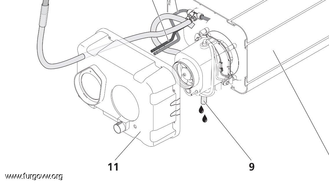

Te ha abierto recientemente la válvula de descarga por baja temperatura ?
Te digo esto porque, cuando desmonté la mía en una ocasión, observé que la válvula de descarga lleva un "pitorrillo" donde debería ir un trozo de tubo hacia el exterior de la carcasa para evacuar el agua. En mi caso, no existía dicho tubo, por lo que la descarga de agua la hacía en el interior de la carcasa y salía por las rendijas de la misma. Le puse el tubo y a correr.
Quizá te ocurra lo mismo y te haya mojado o humedecido alguna parte interna y de ahí el problema.
No tiene por qué ser ninguna de las causas que te comento, pero por ir descartando cosas.
Mucho me temo que vas a tener que descolgar la calefa y acceder a la placa electrónica para medir la bujía. El conector de la bujía va directamente a la placa.
Ya nos cuentas.
aghast
Aquí te dejo unas imágenes del "pitorrillo" que te decía.
Si prolongas imaginariamente la "línea del 9" lo verás. Verás en la carcasa (nº 11) un orificio por dónde debe asomar el tubo de prolongación.
En las imágenes parece que el tubo metálico ya debería salir por sí solo de la carcasa, pero no sé por qué motivo en la mía no llegaba a salir y pasaba lo que ya he comentado.
