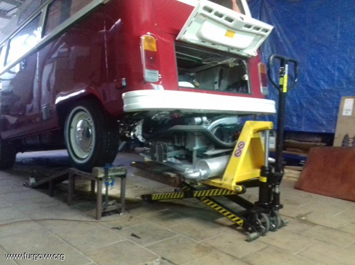

Compre una traspaleta de tijera de ocasión y la uso para sacar el motor con la caja y como mesa de trabajo (sube 90 cm), espero te sirva la idea.

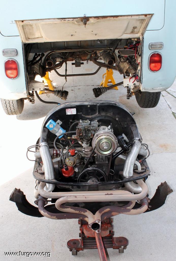

Yo en su día lo saque con un cric, levantas la furgo por los lados pones borriquetas lo suficiente alto para que el motor pueda salir por debajo colocas el cric en el cárter con una madera para no joderlo, quitas los cuatro tornillos que sujetan el motor más todo el cableado tubería y chapas. En menos de una hora lo tienes fuera.
