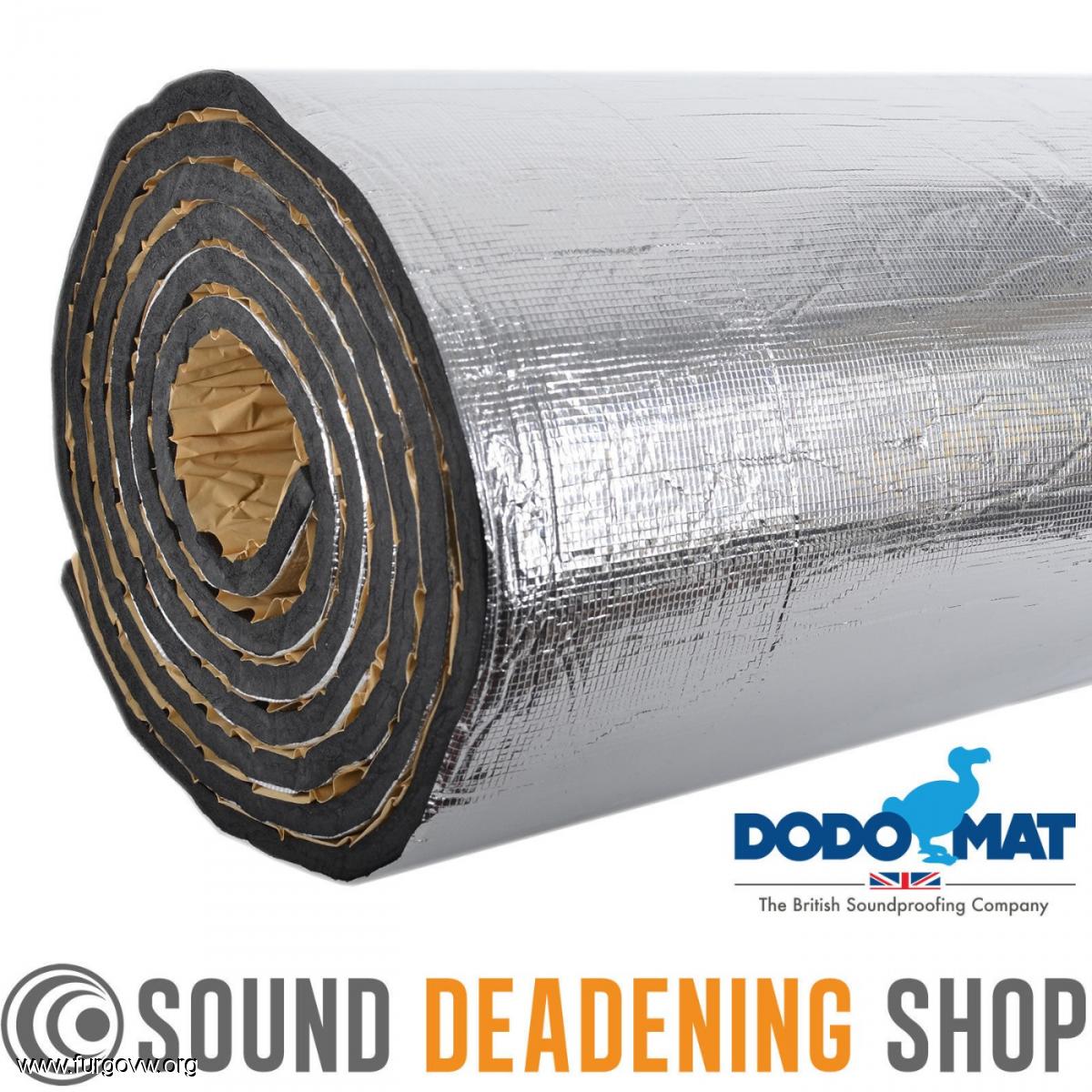

he encontrado este material que sirve para aislar térmica y acústicamente nuestras fuegonetas, pero no consigo encontrar información u opinión del resultado que puede dar. La única experiencia que encontré es de un chico en un video en you tube . Alguien  conoce el material o lo ha usado??

Tiene pinta de ser pareccido a la lana de roca por lo que no creo que valga ya que se empaparia entero con la humedad

Siento decirte que ese no es el kaiflex. El kaiflex no trae plateado por ningun lado y es tipo lana de roca. No te se decir como es exactamernte ya que no he visto las cualidades tecnicas

Exacto. He visto vídeos en el you tuve y en un foro llamado foro vw t6 s en el que salen opiniones buenas tanto acústica y térmicamente, pero no encuentro las cualidades térmicas por ningún lado.
En principio es específico para asilar vehículos y según lo único que he podido encontrar es un compuesto a base de algodón
El caso que parece fácil de instalar

Acabo de recibir respuesta de que es la capa negra
Hi,
The black layer is a special closed cell EPDM foam with a thermal conductivity of 0.034 W/mK with a density of ~60 kg/m³
It is self adhesive and meets vehicle fire regulation FMVSS302
La capa negra es una espuma especial EPDM de celda cerrada con una conductividad térmica de 0.034 W / mK con una densidad de ~ 60 kg / m³
Es autoadhesivo y cumple con la regulación de incendios del vehículo FMVSS3
Alguien experto que pueda aclararnos que es?

Hola yo contacte con esa misma empresa y me dijeron que si servia para aislar tanto acusticamente como termicamente nuestras furgoneta y la verdad que se ha vendido mucho, y tiene buenas criticas. No es para nada parecido a la lana de roca , lo que se de color marron es el papel que hay que quitar para poder adherirlo a las paredes de la furgoneta. Con este material no hace ningun otro material ya que la pelicula de aluminio hace de barrera de vapor y la parte negra aisla acustica y termicamente. Podeis comprar el kit entero para la furgoneta dependiendo del tipo de furgoneta hay varios kits que te viene con el rodillo aplicador y cinta metalica. Lo bueno de esa pagina es que en el precio te incluyen el envio a Espana. Un saludo
