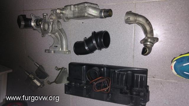

Ahí la tienes de izquierda-arriba a derecha-abajo, lo negro grande colector de admisión, soporte egr, encima del mismo la egr, intercambiador calefacción-gases escape, pipeta y mi zapatilla.
Está al fondo del motor-arriba detrás del common raíl, válvula reguladora de presión.

Cita de: edulcorante1 en Febrero 06, 2018, 18:20:16 pm
.palmas .palmas

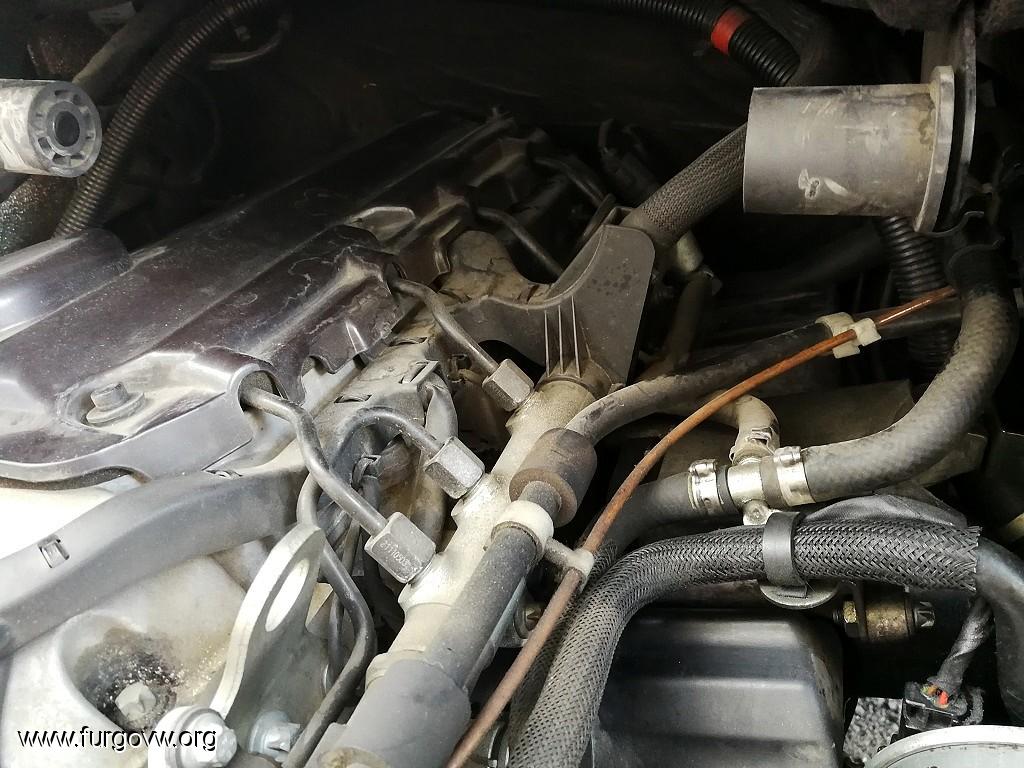

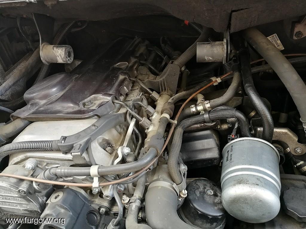

he ahi mi motor, es el de 80 kw, el filtro de combustible esta fuera de su alojamiento ya que lo estaba cambiando, puede ser que no lleve egr? el obd no me da valores de egr
edulcorante1
Ese motor pide un buen chorreado de agua con detergente en cualquier gasolinera, creo recordar que no encoge.
La egr, puede ser que no tenga.
Pero las fotos que pones no enseñan los lugares donde puede estar puesta, zona de recirculación.
La foto que te puse marca todos los componentes de la recirculación de gases de escape, o te da una idea de lo que puedes tener.

el obd no me da datos de la egr, asi que ni idea...
respecto a lo de la limpieza del motor, tienes razon, pero cuando acabe de hacerle mantenimiento, que estoy con ello en estos momentos.
