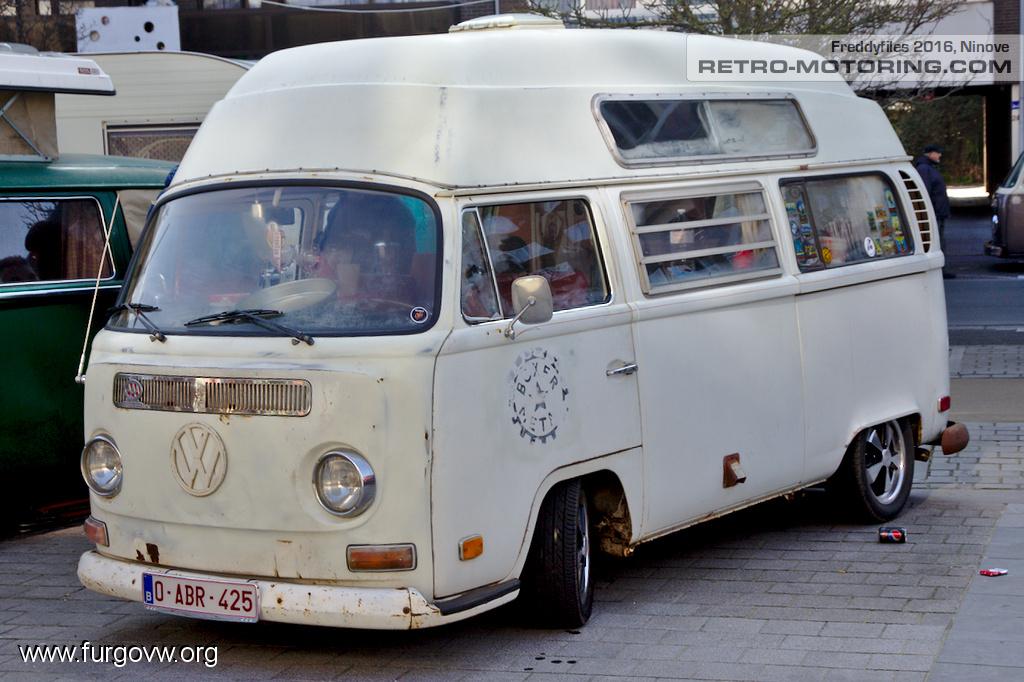

Muchisímas gracias por tu ayuda, pero mi furgo es una t2b y en esos enlaces no queda claro como van anclados al techo yo me refero a estos techos :

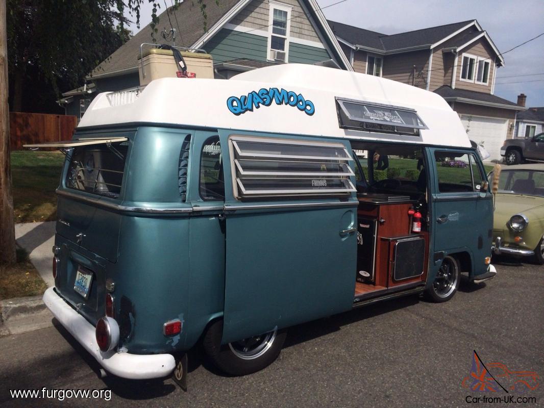

o a estos otros :
necesitaría saber como van anclados estos tipos de techo.....he visos estos techos instalados en furgos españolas, a ver si alguien me manda alguna foto del interior, de como van los anclajes de alguna.
Muchas gracias.

pues el anclaje dependera del fabricante del techo, pues VW nunca vendio una T2 con eso.
quien fabrico el techo que tu tienes?

Esta claro, dependerá del fabricante, la historia es que me regalan un techo de ese tipo y se desconoce el fabricante, por eso, quisiera, alguna foto de como va instalado este tipo de techo en las T2, he visto rodar T2 españolas con ese tipo de techo, a ver si doy con alguno que me muestre alguna foto. Muchas gracias.

Que tal,según he visto, van como los de las t3 pegados con masilla de poliuretano, algunos llevan una moldura que va con tornillos rosca chapa, saludos
volksmaty
hola,los de las t3 van sujetos con una chapa plegada que los coge por todo
el vierteaguas y por el parabrisas, además de sallado con poliuretano.
los de t2 van pegados, los atornillan  cuando se despegan.saludos.
