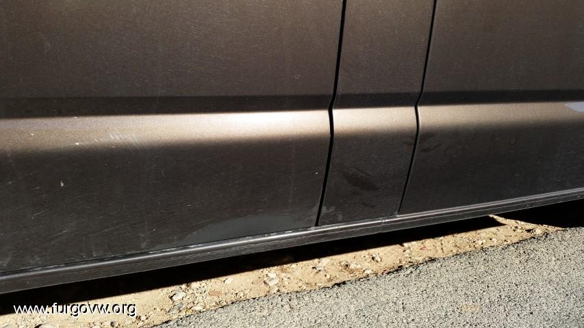

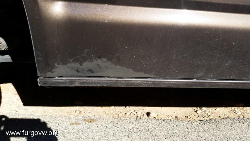

Llevo ya un tiempo que me viene saliendo como una mancha en la parte inferior de la puertas, tanto del conductor como del acom pañante segun se ve en las fotos:

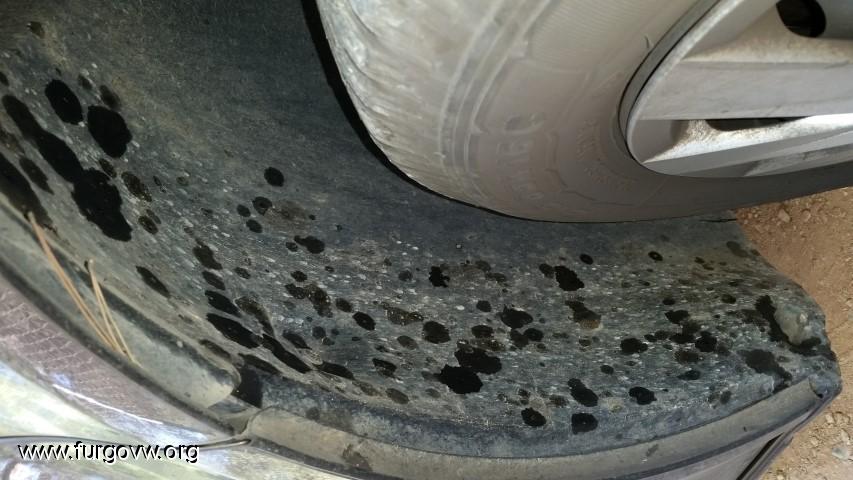

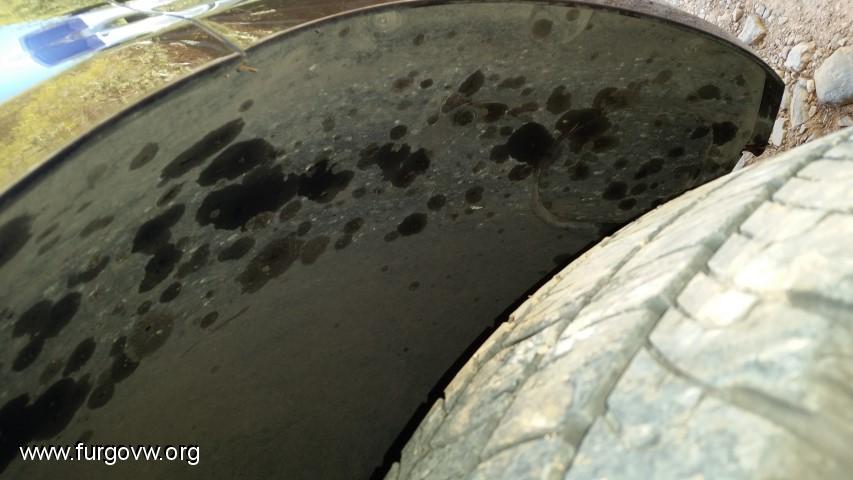

El caso es que la limpiaba y al poco volvia a salir, asi que mirando vi que los pasaruedas, de las dos ruedas delanteras tenian manchas de algún liquido aceitoso:

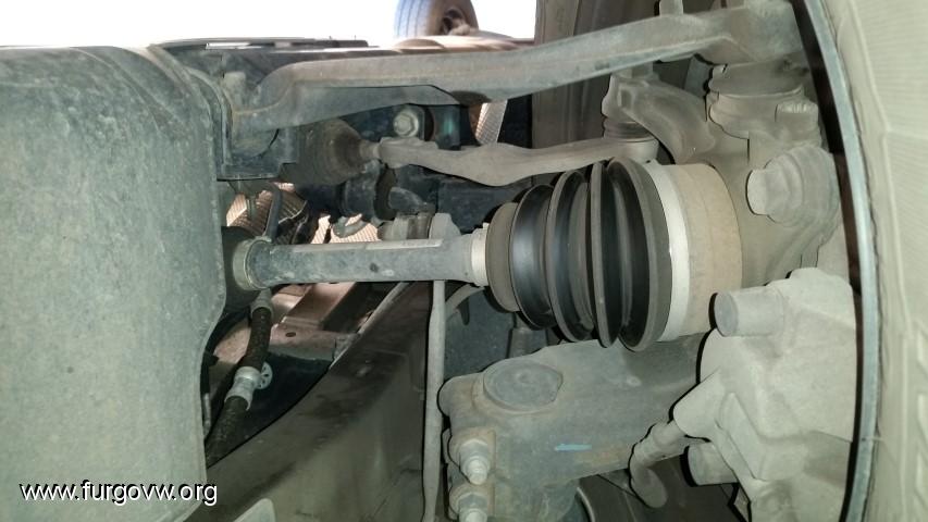

Pense que tendria algun fuelle (no se si se llama asi) o algo roto pero como se ve en la siguiente foto, el interior de la rueda esta limpio:
Y el caso es que me pasa en las dos ruedas delantera, ¡¡ ya es estraño que se rompa lo mismo en las dos ruedas a la vez !!
