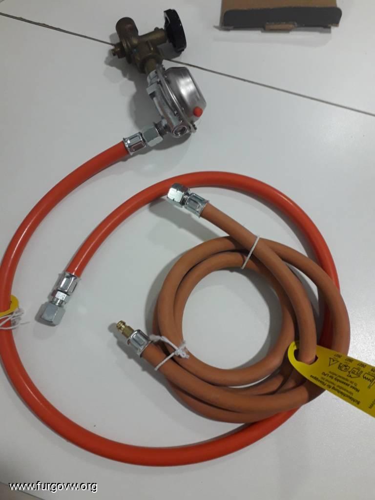

De momento el esquema creo que sería (no he confirmado que valgan, voy a pedir las piezas y lo monto a ver si vale):
Bombona azul --> llave rosca (no se suele cambiar) , marca GOK

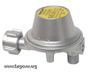

--> regulador 30mbar (segun norma de alemania; se debe cambiar cada 10 años) con codo a 90º , marca GOK, art no 01280-09,desde 09.2011, repuesto reimo 751023

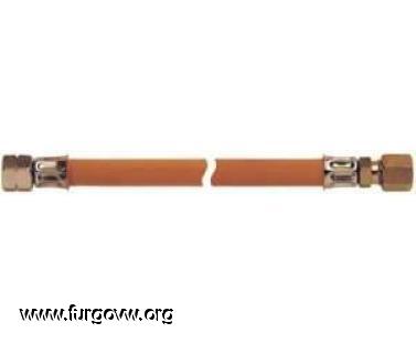

--> goma con tuerca a derechas y tuerca a izquierdas(se debe cambiar cada 5 años?), repuesto Reimo 75174 (40cm); alternativamente parece que esta es goma/tela y también vale  75174L
--> puede que en algunos casos haga falta un adaptador intermedio, como el que se ve al fondo en la foto (dos tuercas seguidas). Yo he pedido el 75174 y ya contaré si es necesario el adaptador o no:

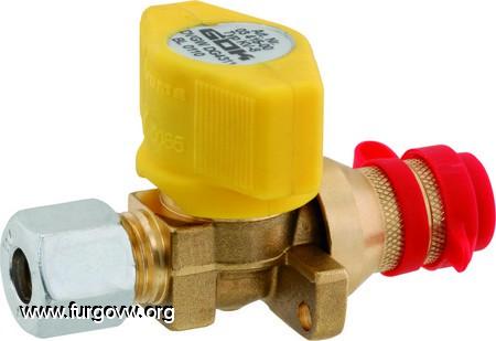

--> llave paso GOK art nr 03415-00 typ KV-8 (en principio no hace falta cambiar si no fuga). Uno de los extremos, el de la cocina, no va a rosca, sino que es una "válvula rápida" de seguridad; si se quita la goma de la cocina, se cierra el paso aunque la llave esté abierta (como la válvula de los neumáticos de aire); es la parte derecha de la foto (por cierto la mia no es amarilla sino roja):

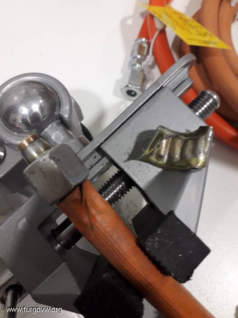

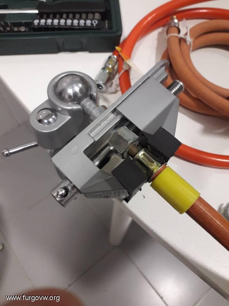

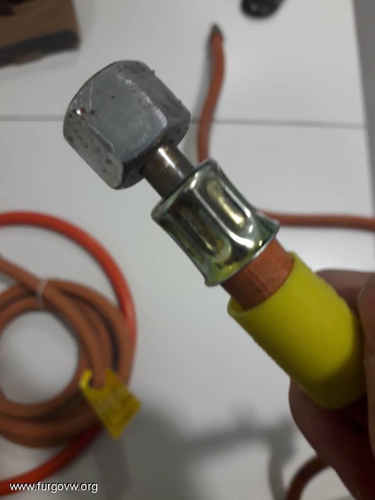

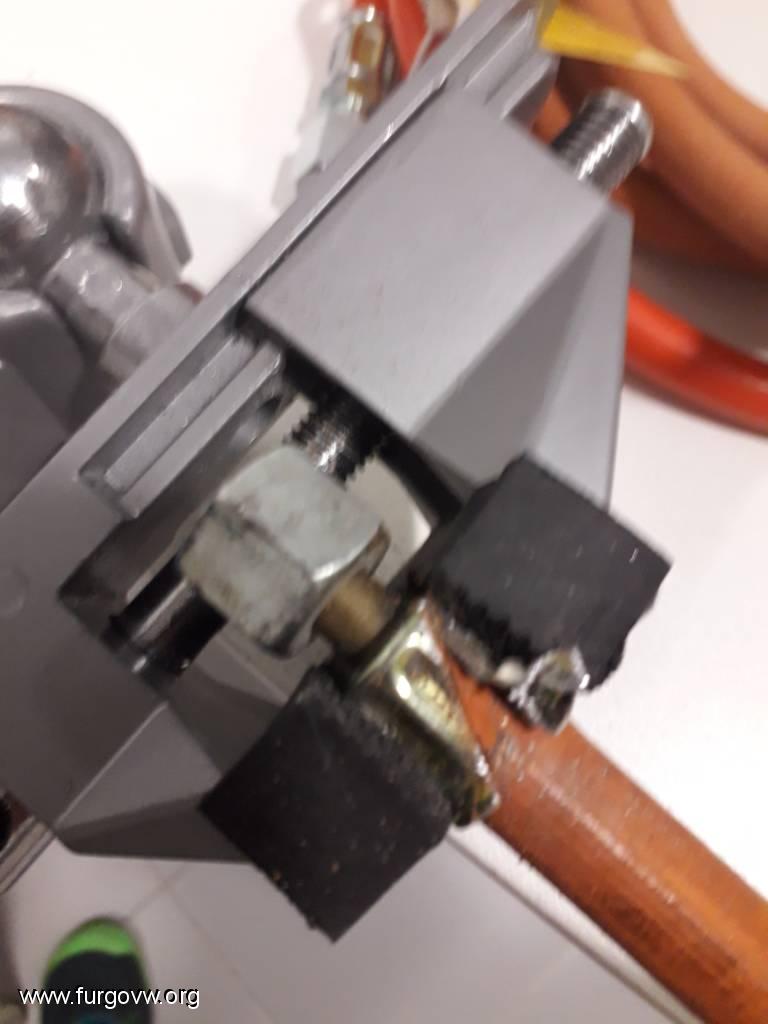

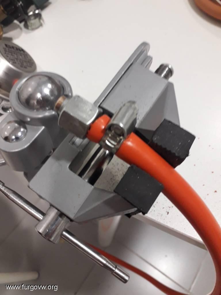

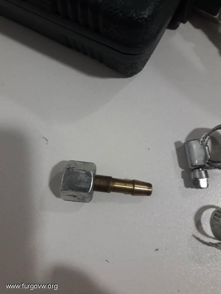

una pregunta, para que has hecho el apaño con la abrazadera? no encontraste los mismos tubos adaptadores? en la primera foto parece que los tienes comprados nuevos no?
albertop1973
Cita de: vitu101 en Enero 25, 2018, 09:21:16 am
gracias alberto ;)
Si pero no encontre los conectores para el extremo regulador rosca izqda y que se unen al pasamuros del contenedor de bombona rosca dcha y con la longitud  suficiente para cambiar la bombona con  comodidad. Por eso corte el rosca dcha del antiguo y lo he puesto en la goma nueva.
El conector rapido y conexión  a cocina perfecto.
Enviado desde mi SM-J330FN mediante Tapatalk
