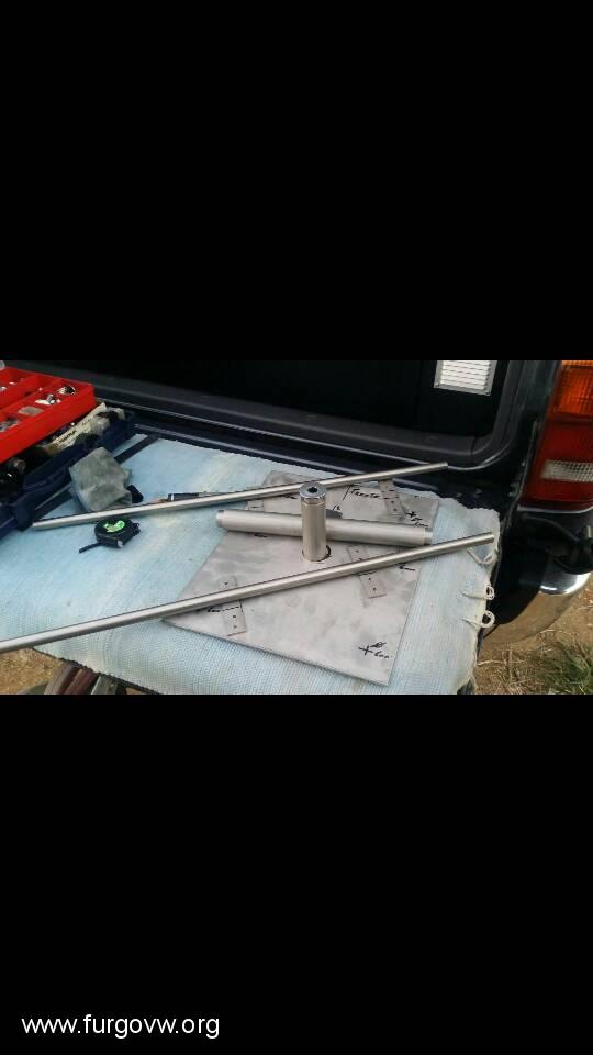

Hola chicos.

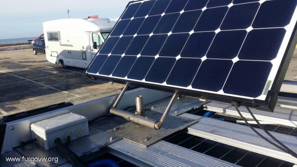

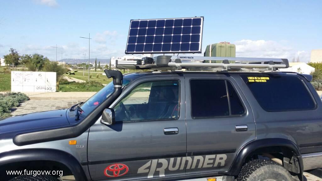

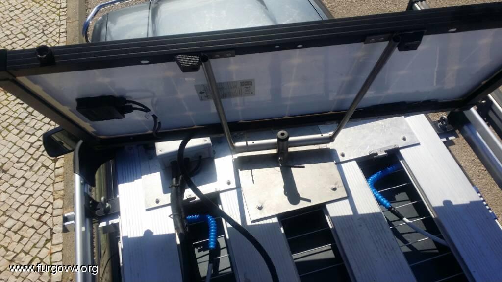

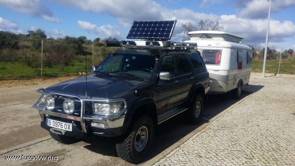

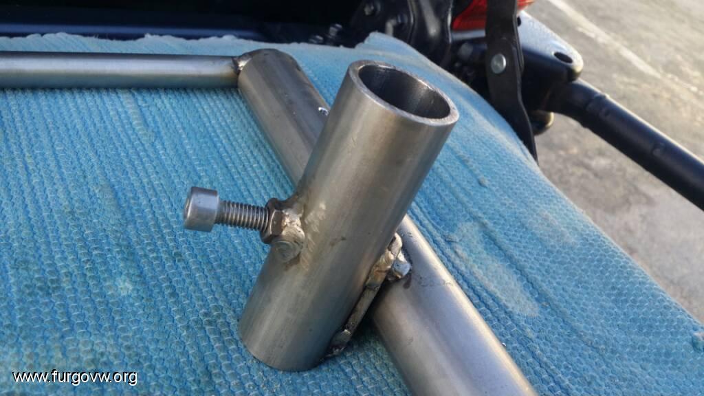

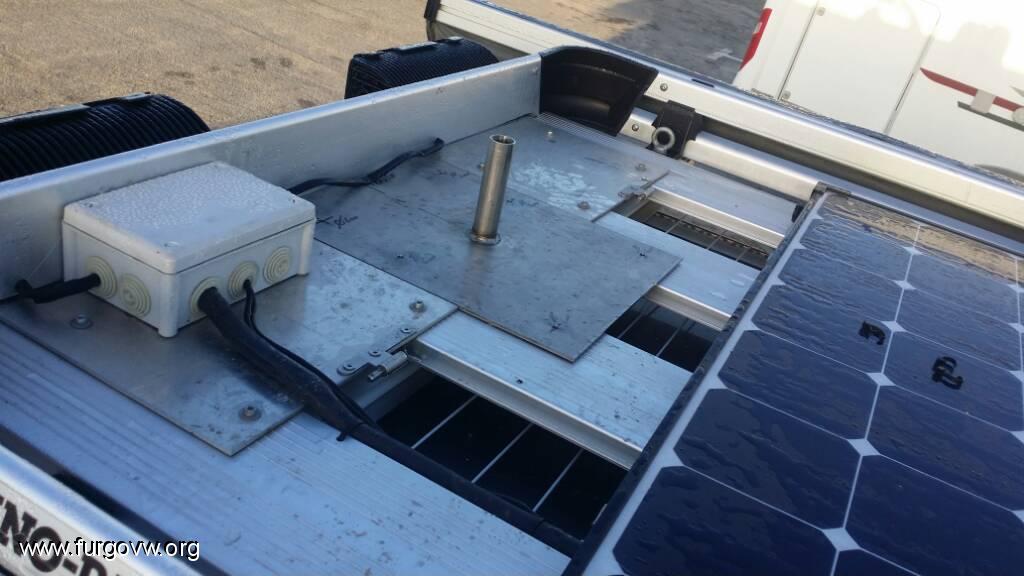

Os dejo un minibrico que hice en mi 4runner porque creo que muy sencillo y útil.

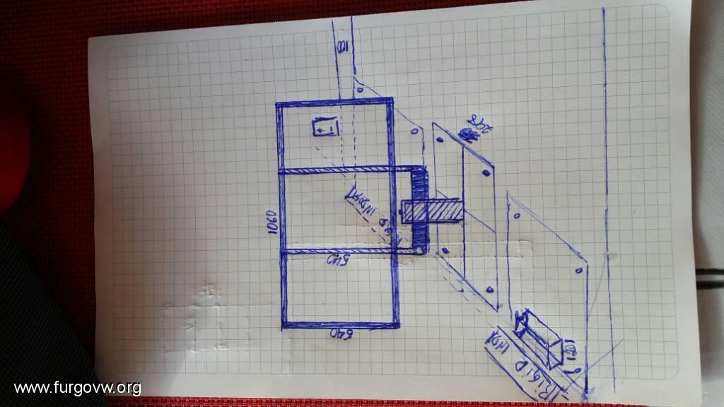

Se trata de un sistema que permite orientar el panel solar tanto en elevación como en panorámica.
La idea base es esta....

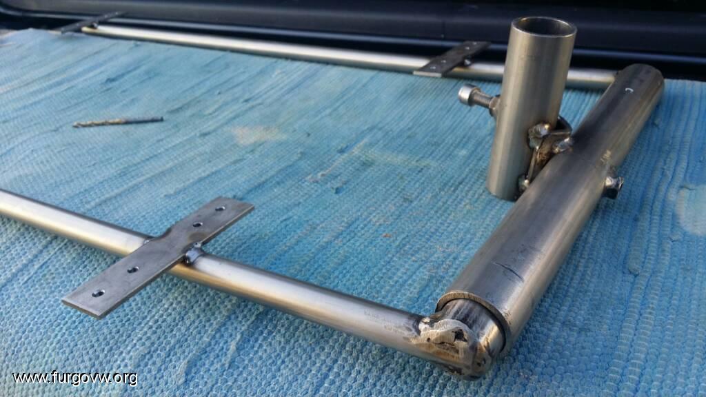

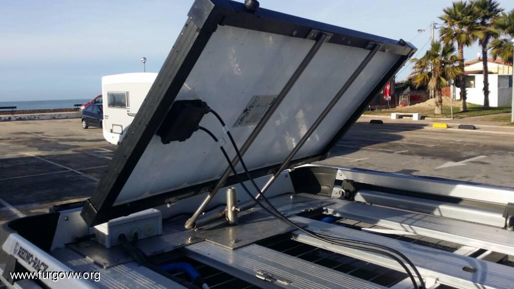

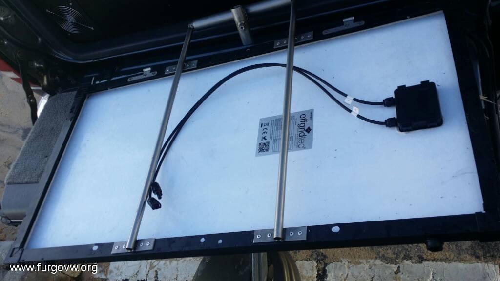

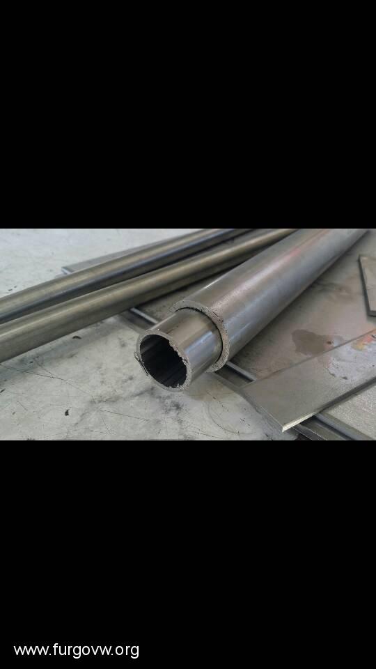

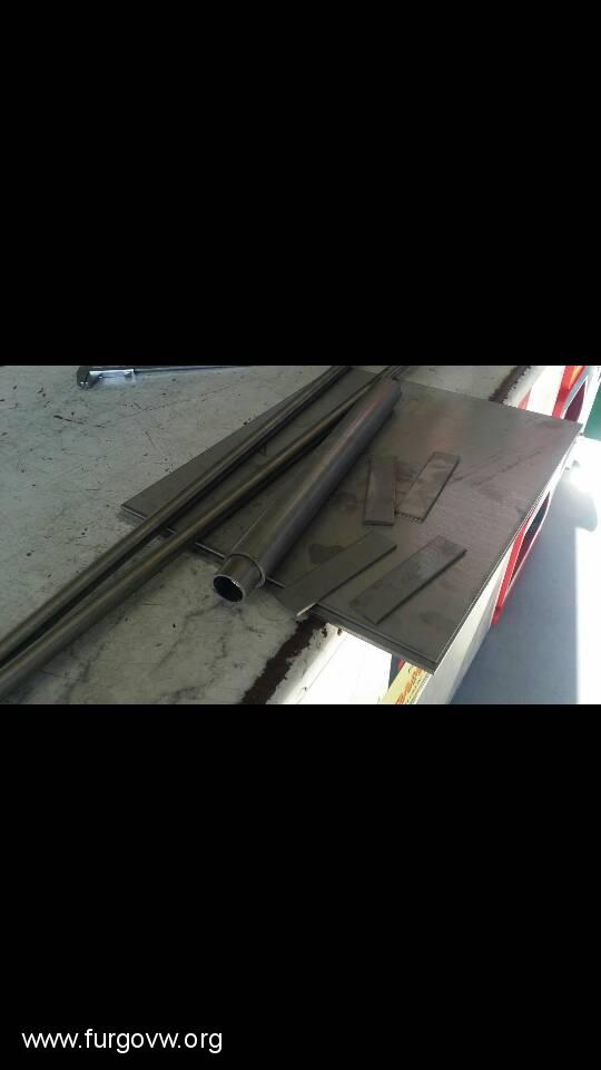

He comprado una chapa base en inoxidable bien como algunos tubos
Os dejo las fotos que se creo que son ilustrativas:
De momento he soldado unas turcas para bloquear la posición PAN y TILT y también he puesto un tornillo pasante con 3 inclinaciones posibles (broca de taladro).
33°
45°
58°
De esta forma contemplo la elevación según latitud con compensación de estación del año.
(Verano= latitud - 23° y Invierno= latitud + 23°)
Cuando tenga el actuador lineal, este ya se encargará de la elevación y su bloqueo.

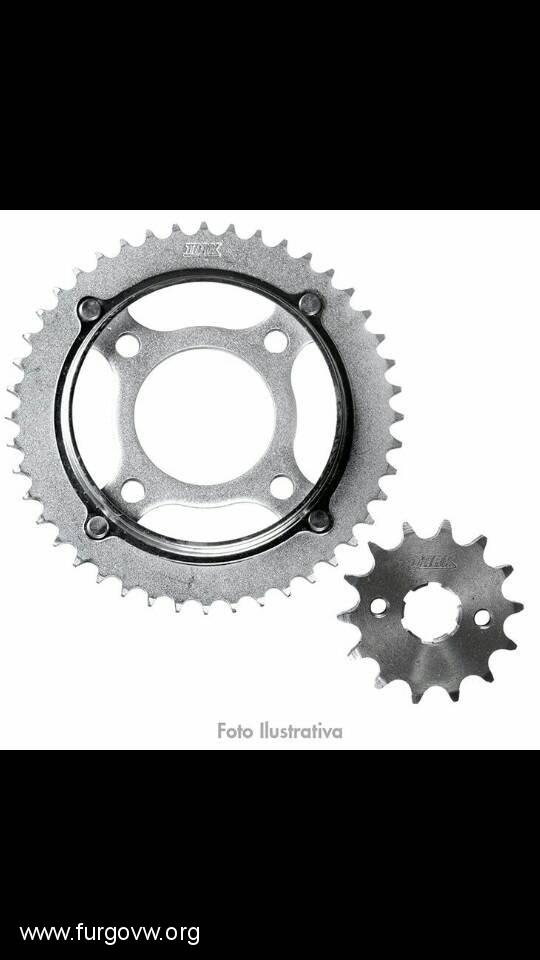

Próxima evolución del brico...
Meter un actuador linear para elevar/ajustar la inclinación.
Y meter un motor de un limpia con un piñón de bici y un plato soldado al subo giratorio.
Después pondré un modulo temporizador que de un impulso de 1seg y un intervalo de 20min (ajustable) de forma a que el panel va rotando de forma a "seguir" el sol.
Podría hacer un modulo con fotoresistencias pero creo que un sencillo temporizador es sencillo y fiable.
Apenas alinear el panel a las 09h y darle al botón para disparar el temporizador.
De esta forma puedo ir todo el día para la playa y el panel seguirá con una posición óptima.
Ya os enseñaré los avances...
De momento muy contento por poder sujetar y rotar con facilidad el panel.
De esta forma tengo un aprovechamiento total de los 100w de mi panel y también una ventilación del mismo que tb es un factor condicionante de su eficiencia.

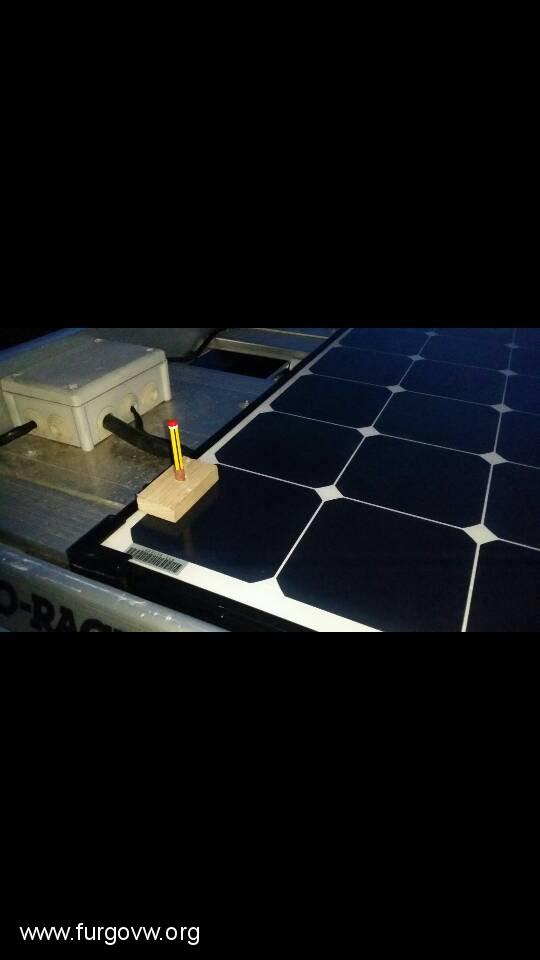

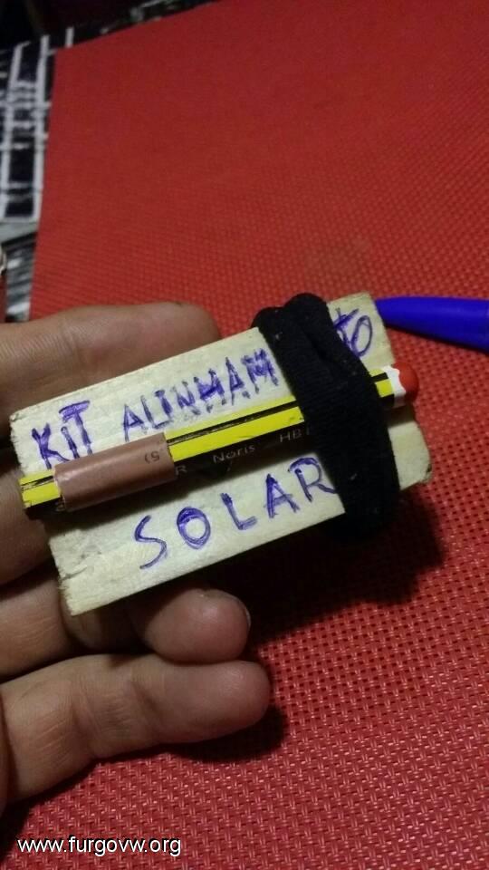

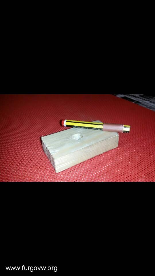

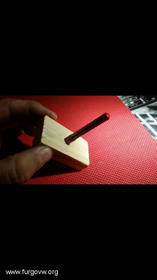

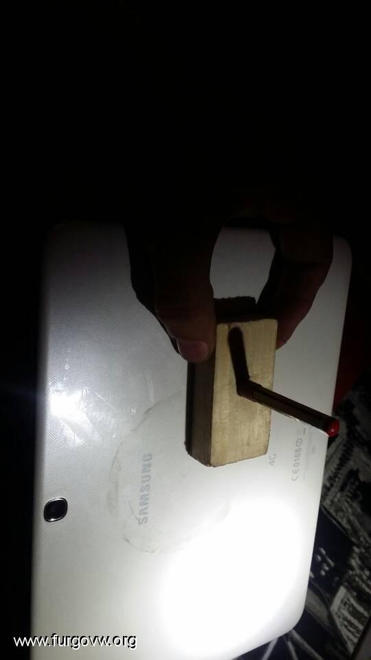

De momento para poner el panel en la perpendicular al sol en los ejes X y Y he desarrollado el "kit de Alineamiento Solar"
Es un kit arduíno muy complejo como se pueden ver en las fotos:
Sí el lápiz hace sombra = malo
Sí el lápiz no hace sombra = alineamiento perfecto
Enviado desde mi SM-N9005 mediante Tapatalk

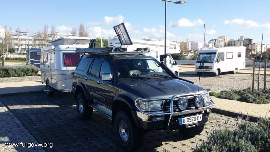

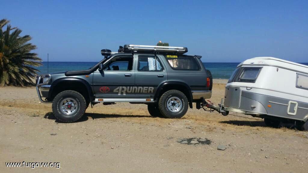

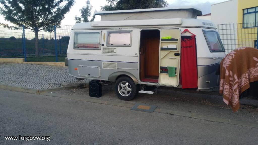

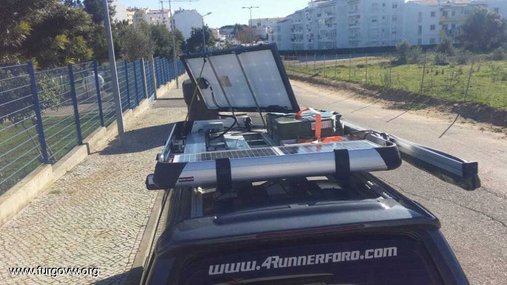

La rotacion del panel es de 360°

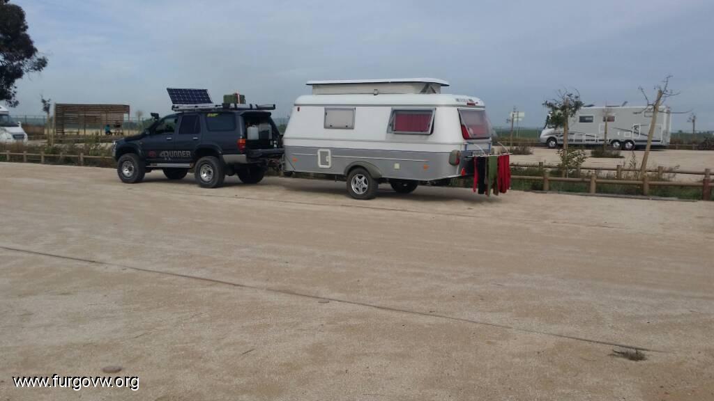

Ahora hasta cuando las curcustancias lo exigen... puedo poner el panel girado para la trasera del runner... como en este caso:

Gracias.

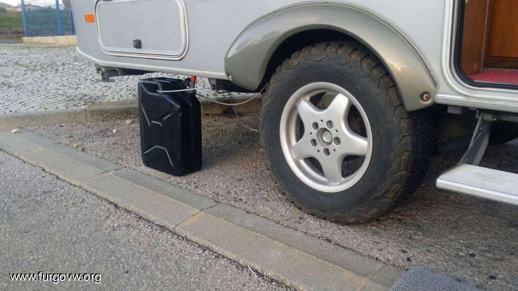

La Eriba es bastante alta pero le he puesto una rueda BFGoodrich 215/75/15 y un suplemento bodylift de 80mm elevando la caravana 12cm en total.
Los bajos están a 55cm del suelo, ese Jerrycan de la foto tiene 45cm y cabe debajo... jajaja
Hacemos algunas pistas difíciles. ..
