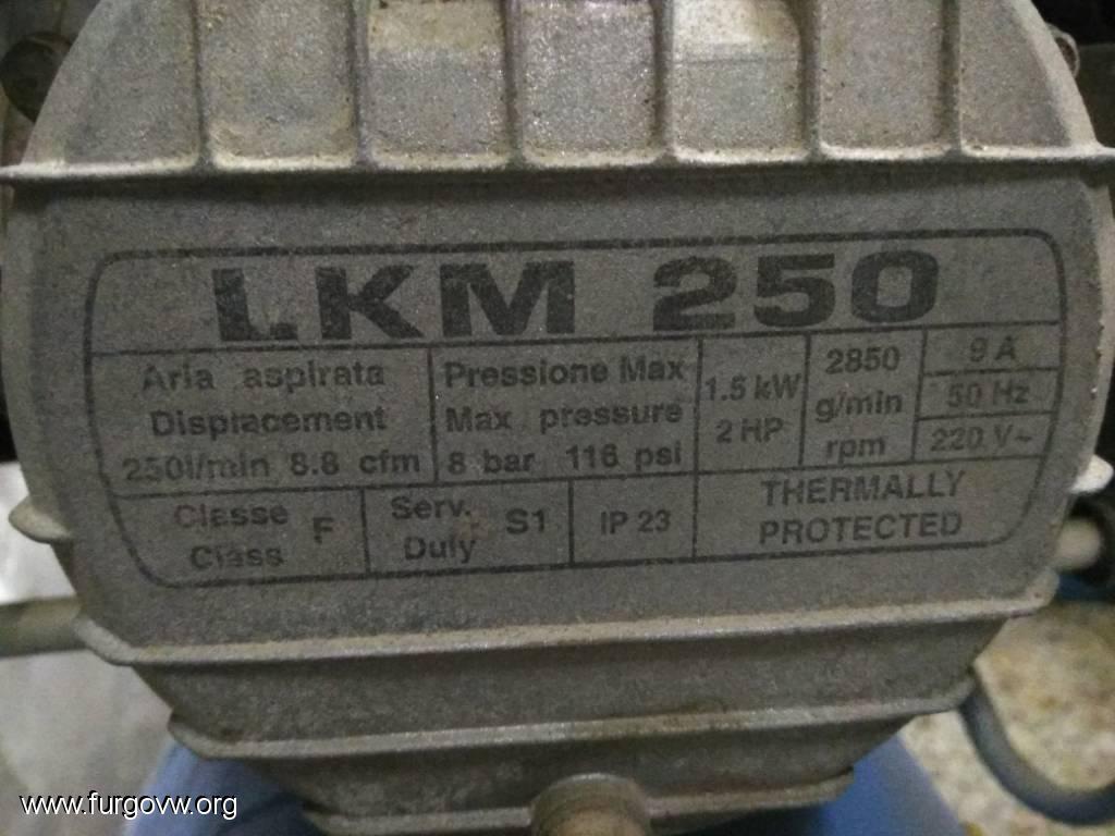

Hola, no veo el consumo de aire en las especificaciones del producto, tengo un compresor de 50l de doble cabezal, 2 hp y un máximo de 250 litros por minuto, no se si esta pistola valdrá, el caso que es muy vendida y tiene buena pinta y buen precio. A ver si alguien me da alguna pista. Saludos.

Respecto del compresor decirte que tengo ese mismo modelo. Motor boxer de dos pistones opuestos, pero depósito de 25 l. Fini, no?
Es justo pero también suficiente. Una pistola aerográfica la lleva suficientemente bien y así lo tengo puesto a días completos. El tener un depósito de 25 l solo implica que carga más continuamente que si llevara uno de 50 0 de 100l, pero lo que importa es si el compresor en si produce la cantidad de caudal suficiente para dar servicio a la pistola y la respuesta es afirmativa.n saludo

El compresor es como este https://www.wotol.com/1-fini-lkm-250/second-hand-machinery/prod_id/1540250
La verdad que va muy bien, se llena rápido el calderín con los dos pistones.

Cierto, lo único que indica un depósito de 50l cuando en realidad es de 25l.
