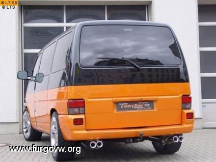

que cada uno se gasta el dinero donde le da la gana ,sip ,  pero , esto raya el frikismo  , alé felicidades  .palmas .palmas .palmas .palmas a disfrutar  .palmas .palmas .palmas

la calidad parecen todos del mismo tipo de acero "aluminizado" fabricados en Europa ... si quieres que dure hay en inox pero eso sale en un pico de 500€ o mas... por cierto he visto los dobles y ya estoy flipando  .meparto mi lado oscuro tunnig tira de mi
