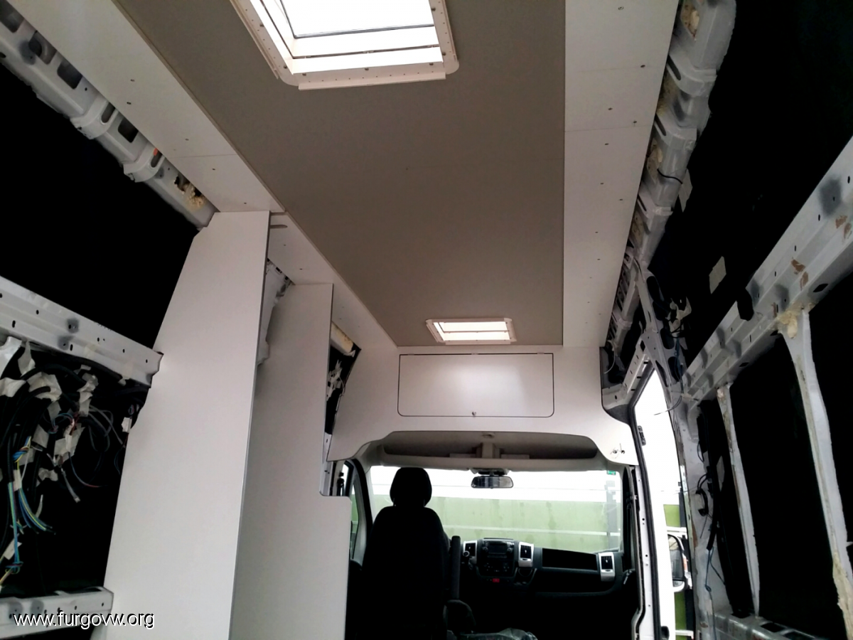

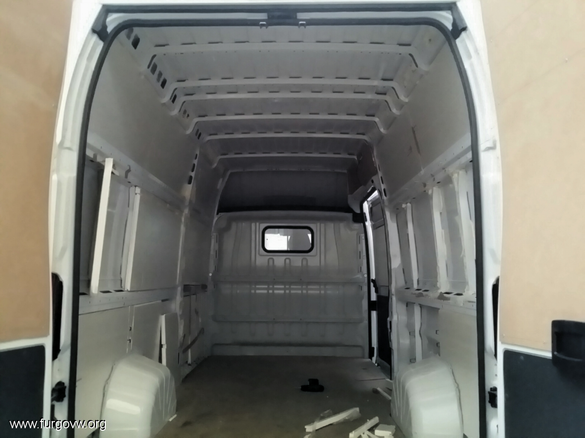

Bueno, para empezar hubo que desmontar los tableros y aislamiento que tenía puesto la furgo, para empezar de cero con buenos materiales:

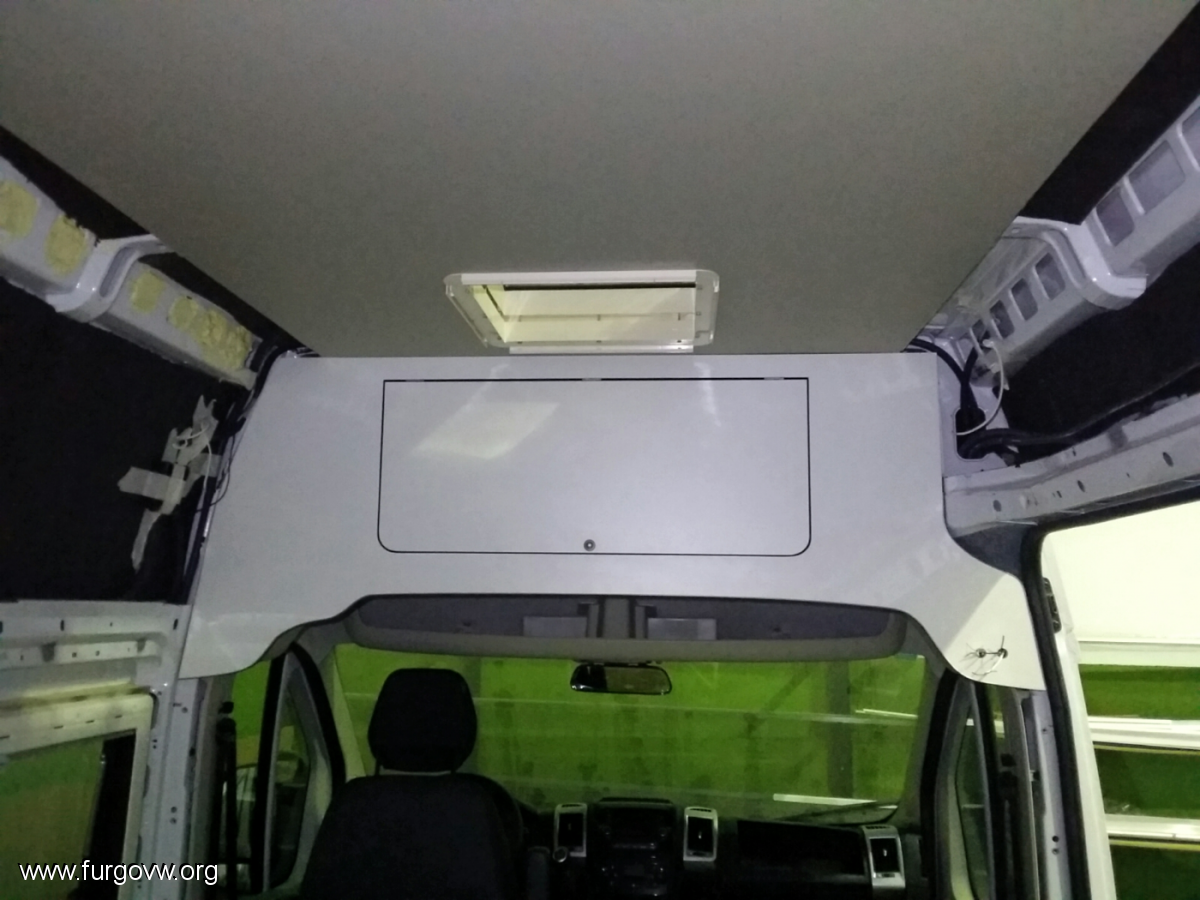

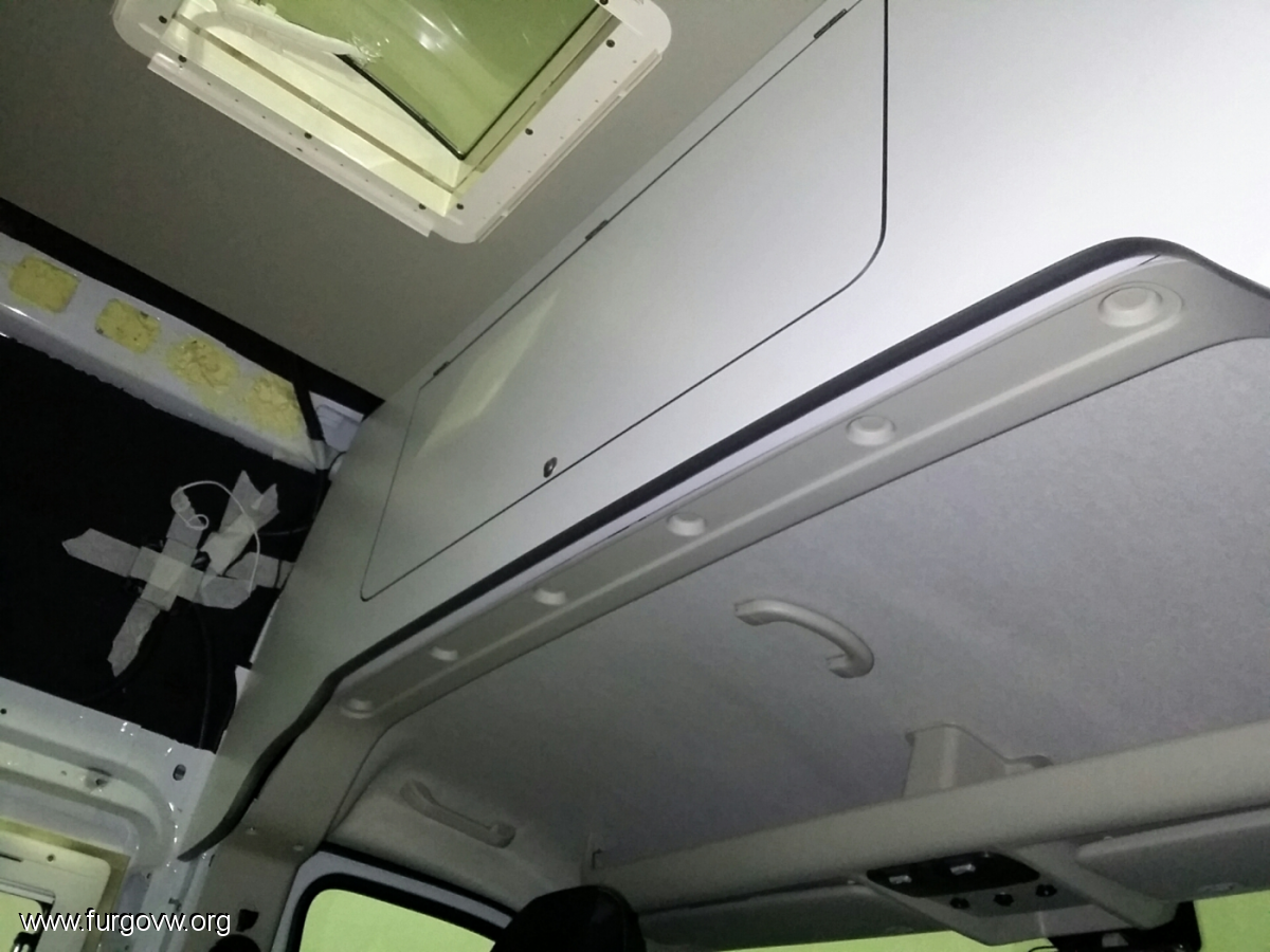

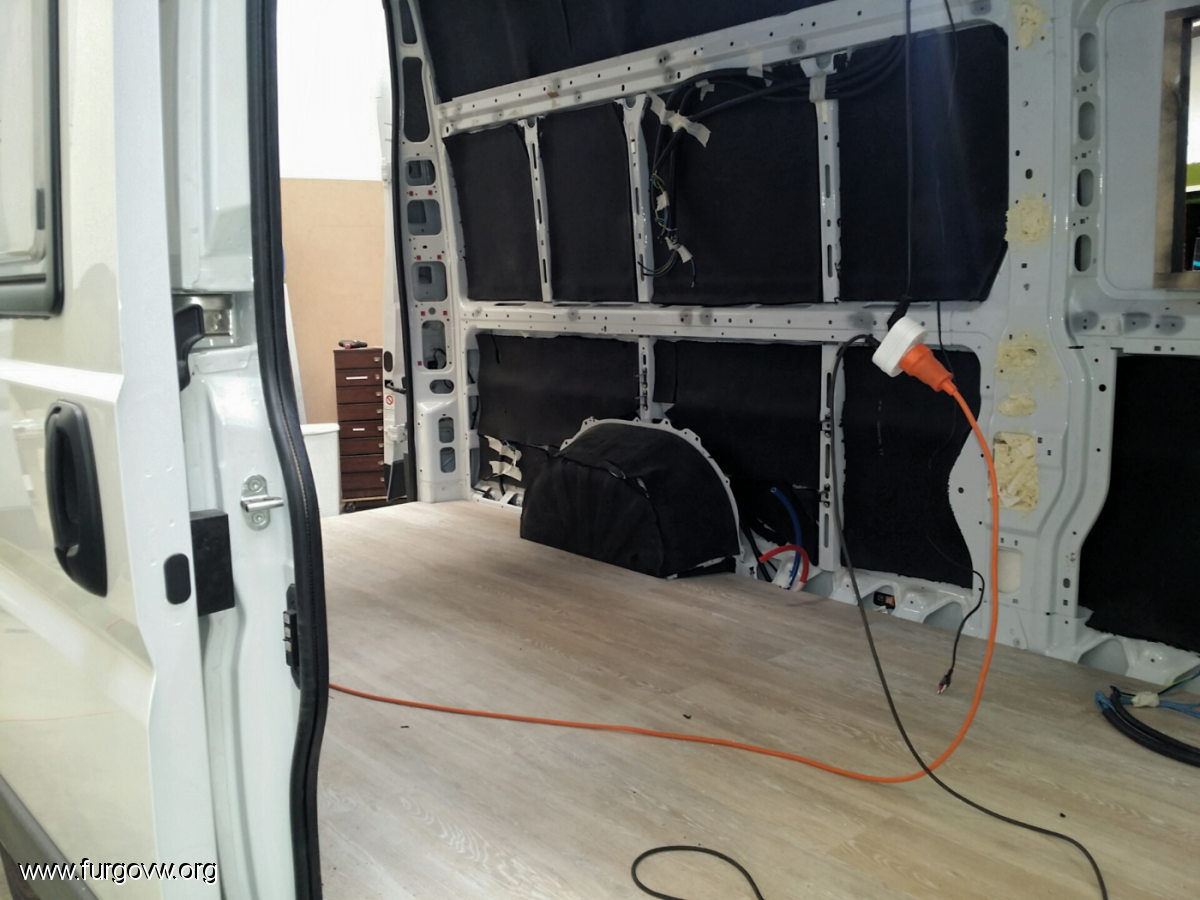

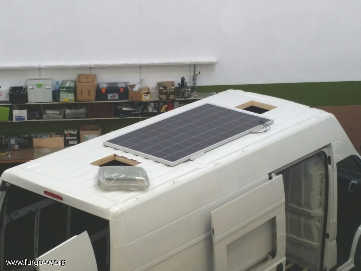

Lo siguiente, claro, aislamiento en kaiflex de 20mm., primero los paños grandes, y después se va rematando a medida que se avanza la camperización. Luego los suelos, con tablero fenólico de 18mm. y pavimento en click sintético, ventanas, claraboyas y placa solar (y menuda placa, 320w. 2m. x 1m. con regulador MPPT)

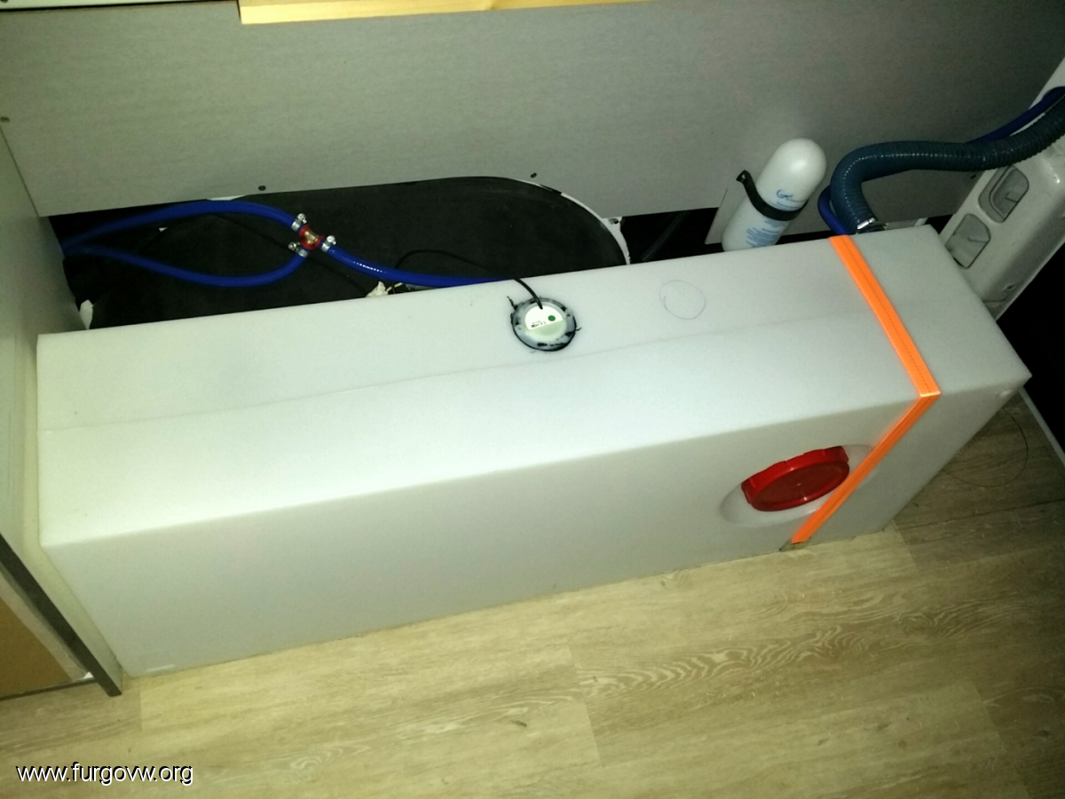

Ahora toca la parte dura, colocación de depósitos en bajos, cableado, pasar tuberías, bocana de llenado, anclajes de asientos... trabajo duro!

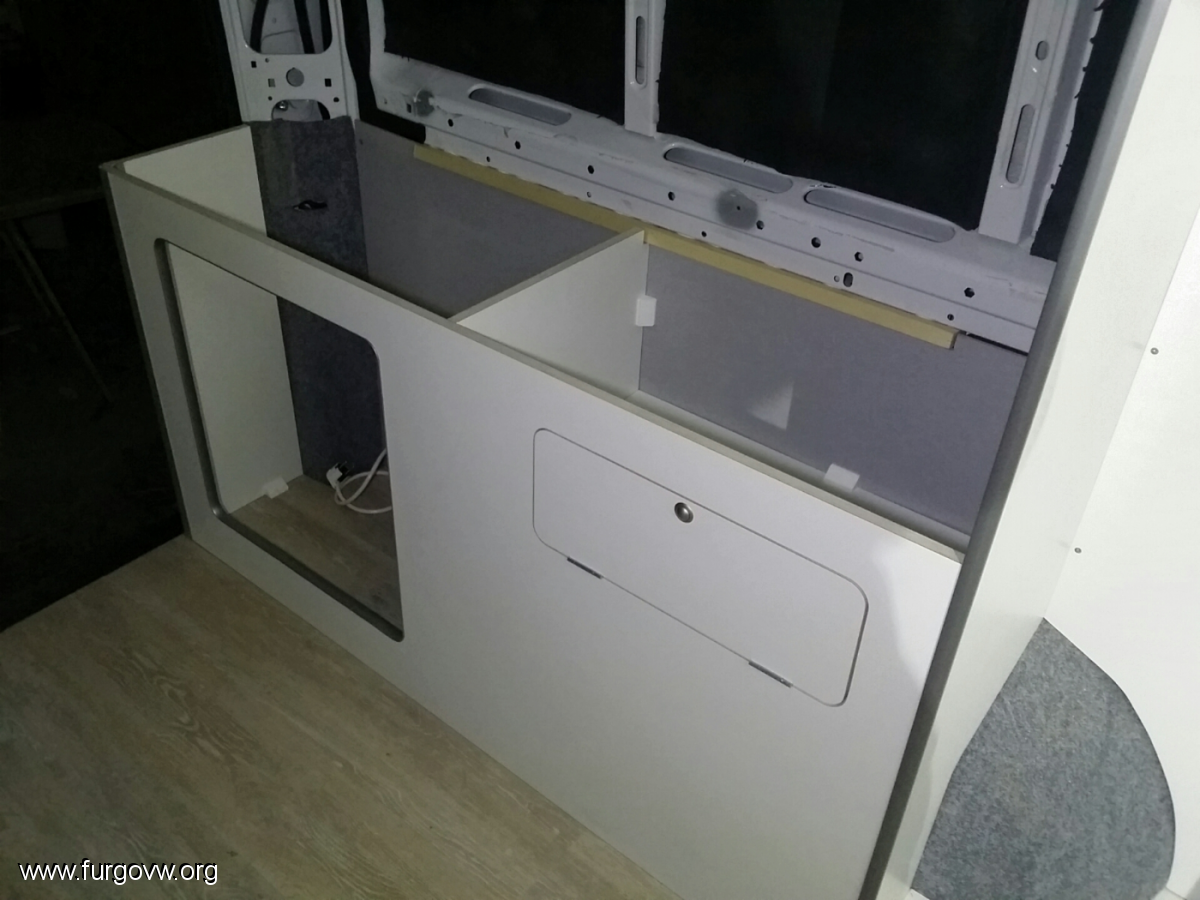

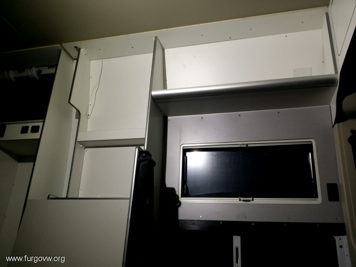

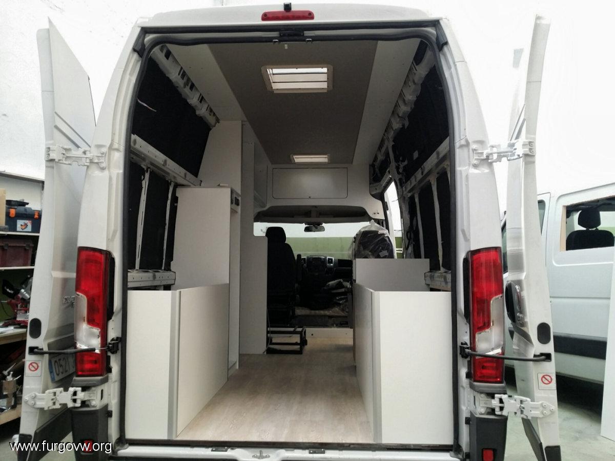

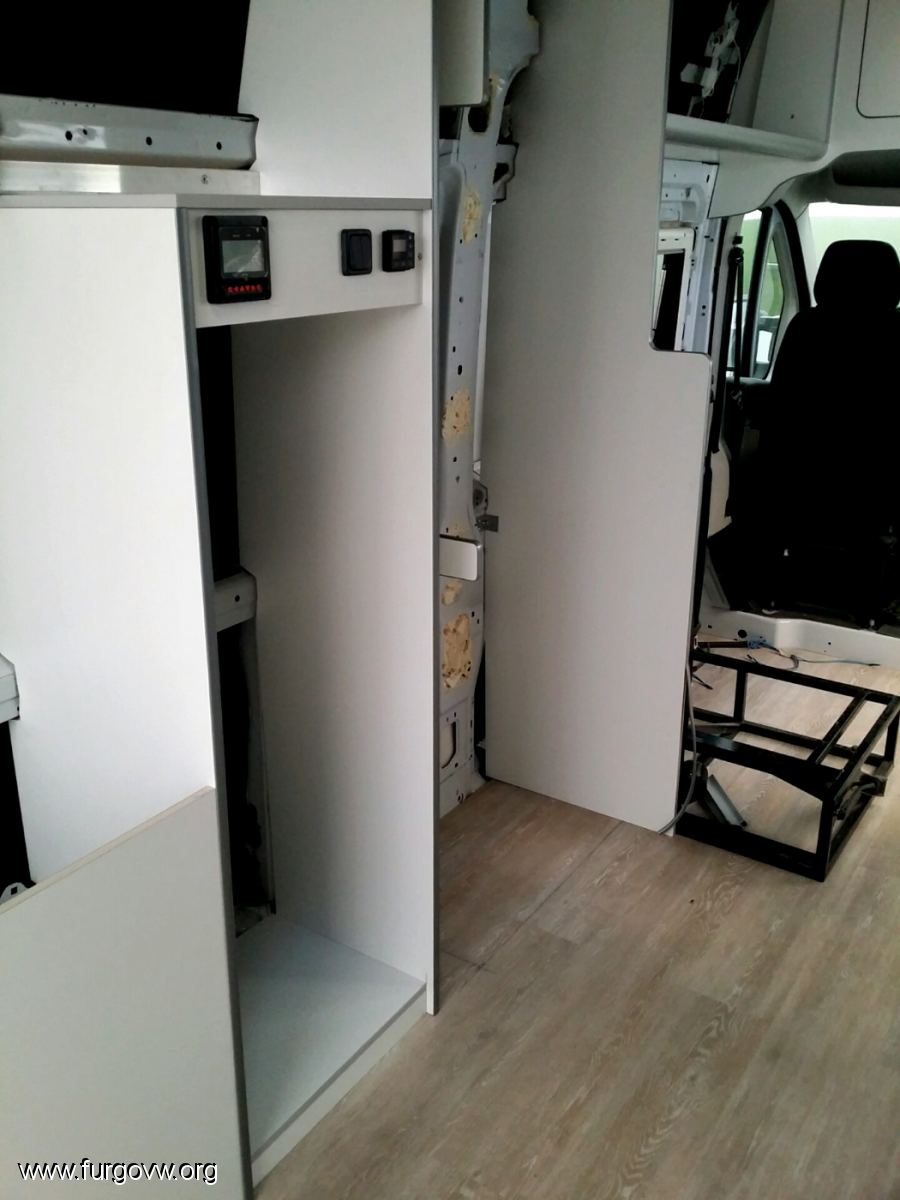

Después empieza la parte bonita y a la vez complicada, que es el amueblado, y que hay que ser bien fino para conseguir los mejores acabados y que todo ajuste perfectamente, quede sólido, y funcione bien.
En cuanto a la distribución, llevará cinco plazas, con tres traseras, dos en el salón como es habitual, y otra delante de la cocina, según abres el portón lateral.
Las camas serán literas traseras, la baja transversal de 140cm. por 194cm. y la litera, más grande, de 191cm. longitudinal por 181cm. a lo ancho, para tres niños. Las dos serán extensibles. La idea es al levantarse recoger la superior dejándola en una litera de 95cm. para tener más espacio interior. Como además el baño es flexcamper, es impresionante la amplitud que queda en el centro de la furgo. Además la cocina no lleva torre, el frigo de 85l. vá bajo encimera.
La cama baja va a 71cm. de altura, para que sea lo más larga posible y que quede un buen maletero, en el que caben hasta tres bicis (las otras dos al portabicis  .meparto)

Muy buen trabajo Tioka, y gracias por compartir. Quiero aprovechar para preguntarte si has aislado las viguetas y con qué????? Y si además de obtener energía de esa pedazo placa, también lo va a hacer a través del alternadoresto mediante relé????

Frenchu, ya he visto el hilo de tu H3 L4, parece que van casi a la par. La batería cargará desde placa y si es necesario, que creo que será pocas veces, desde alternador con relé manual con interruptor.

Con semejante placa me lo imaginaba... y así la carga la hace mejor. Algo así tengo en mente, poder elegir si cargar con el alternador
