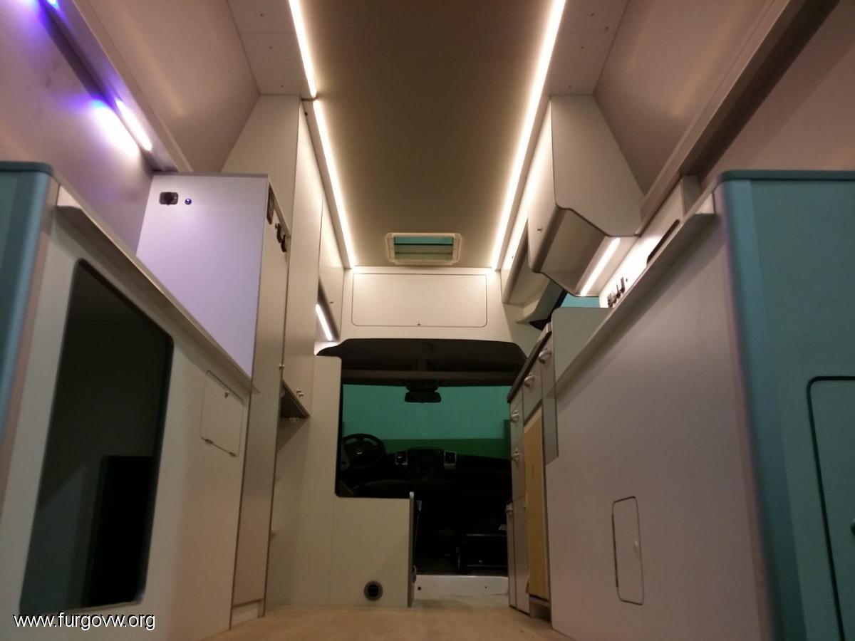

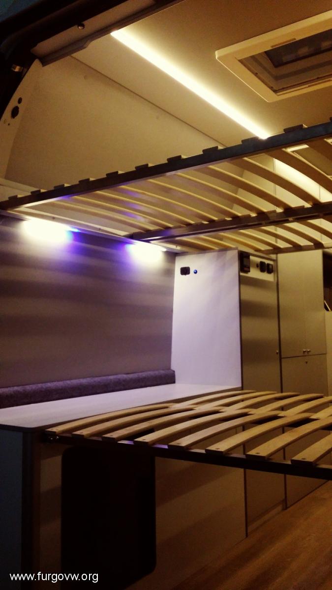

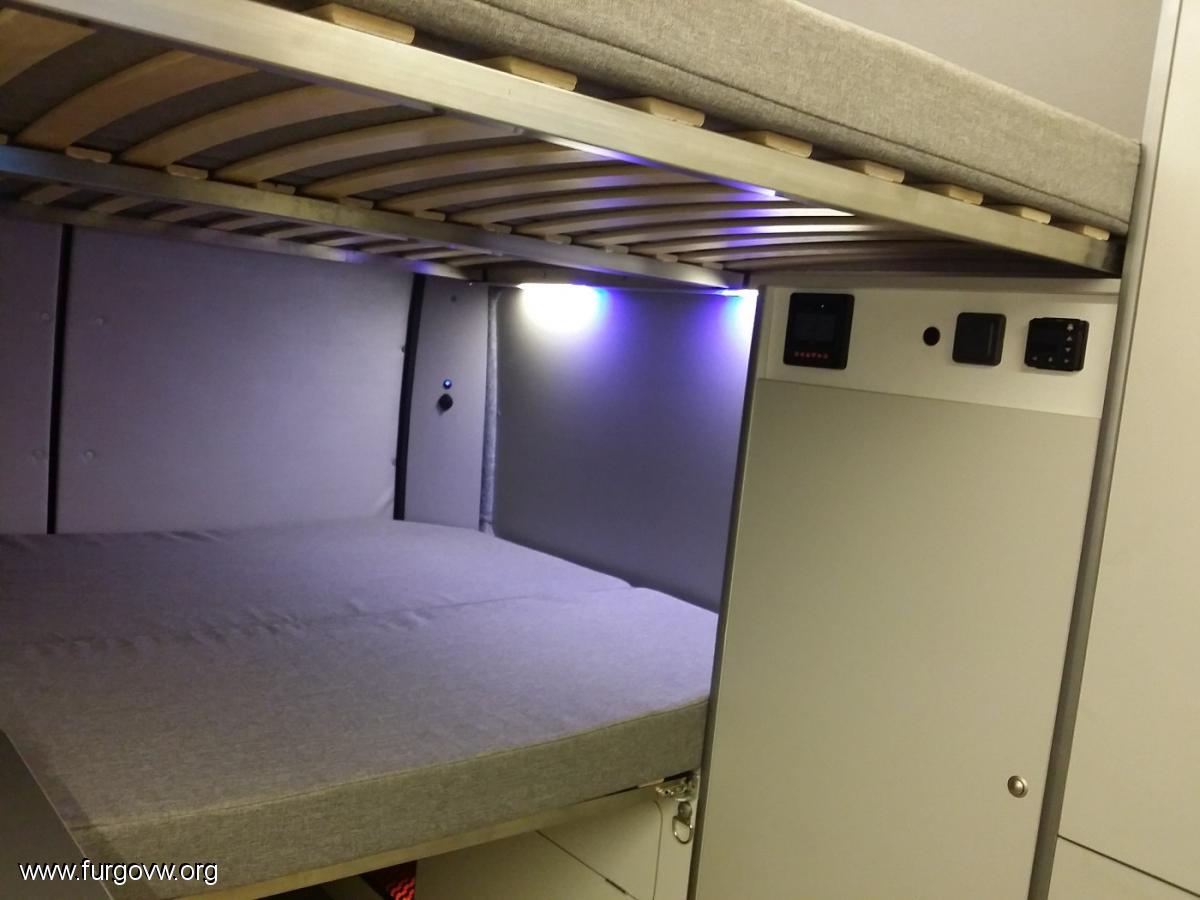

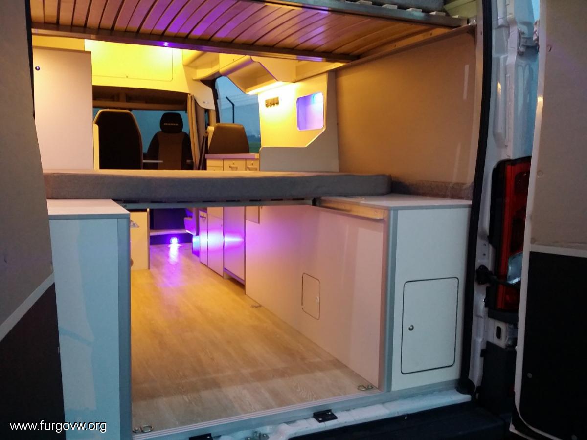

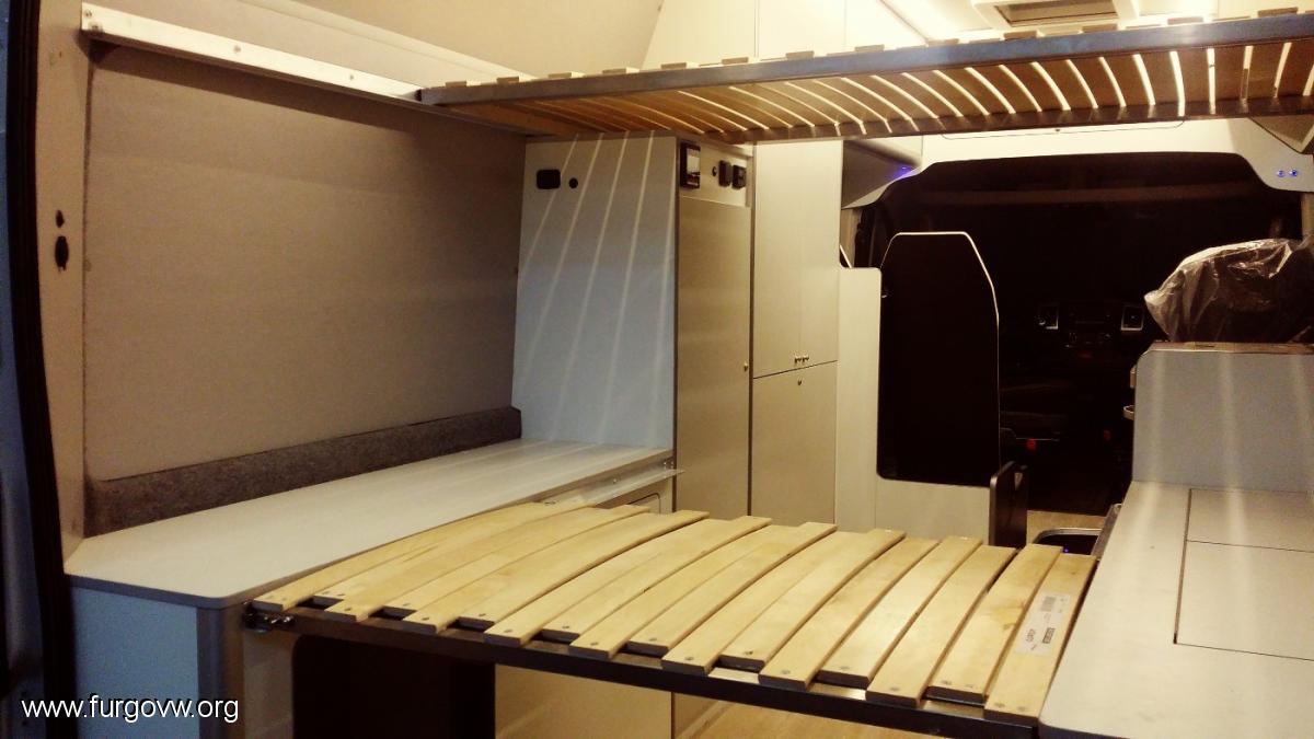

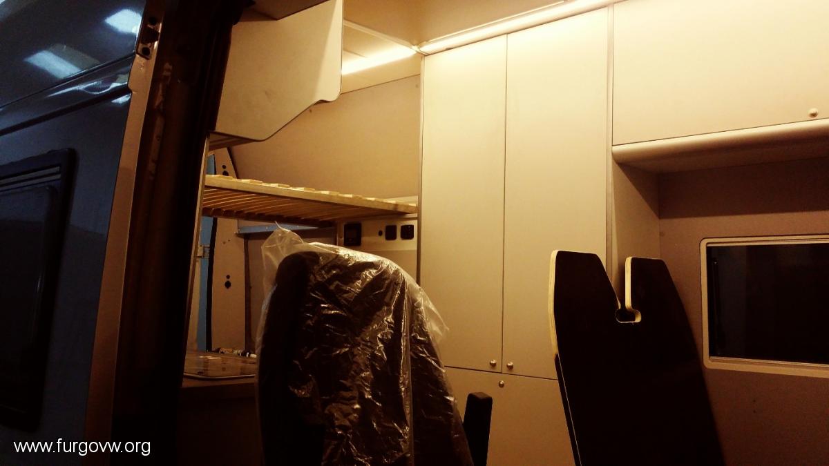

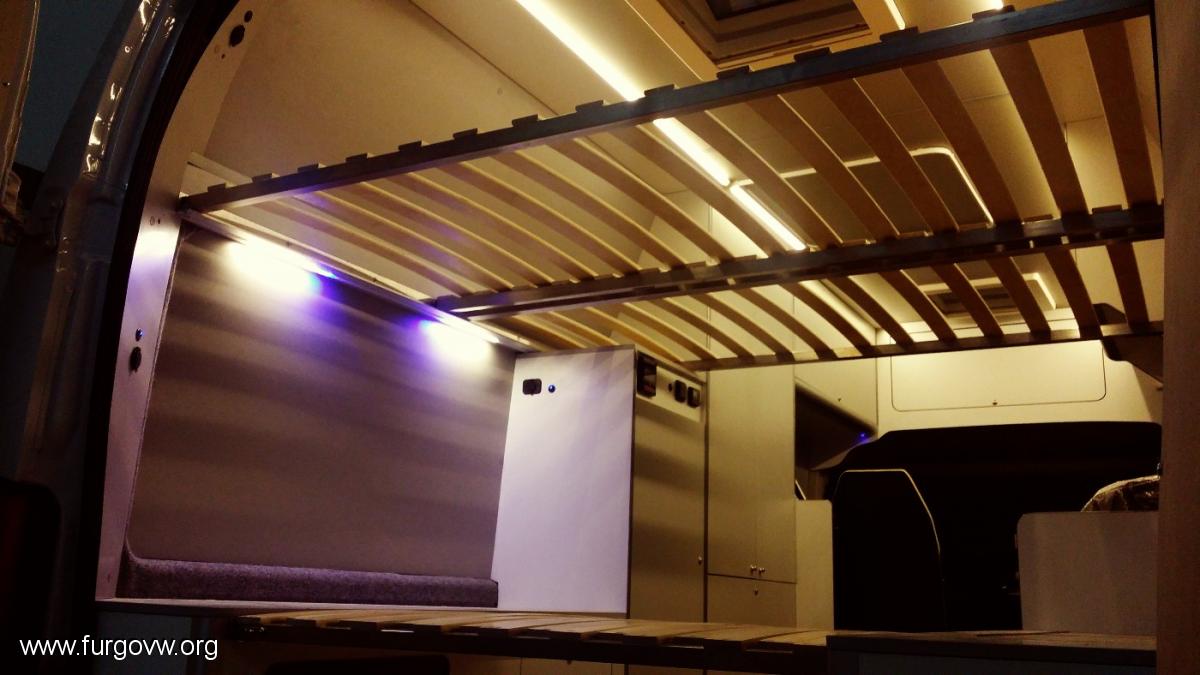

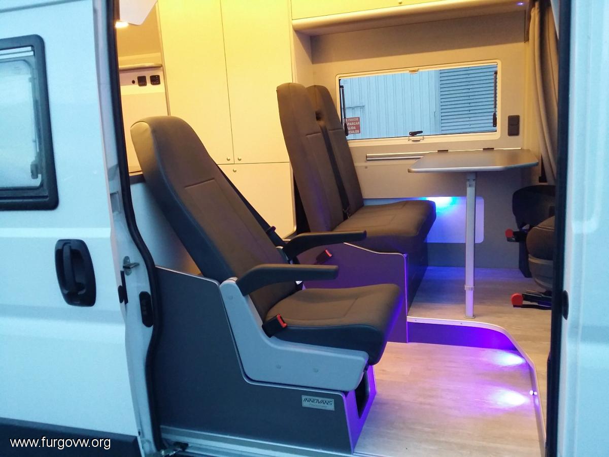

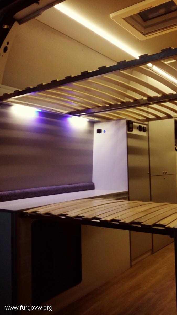

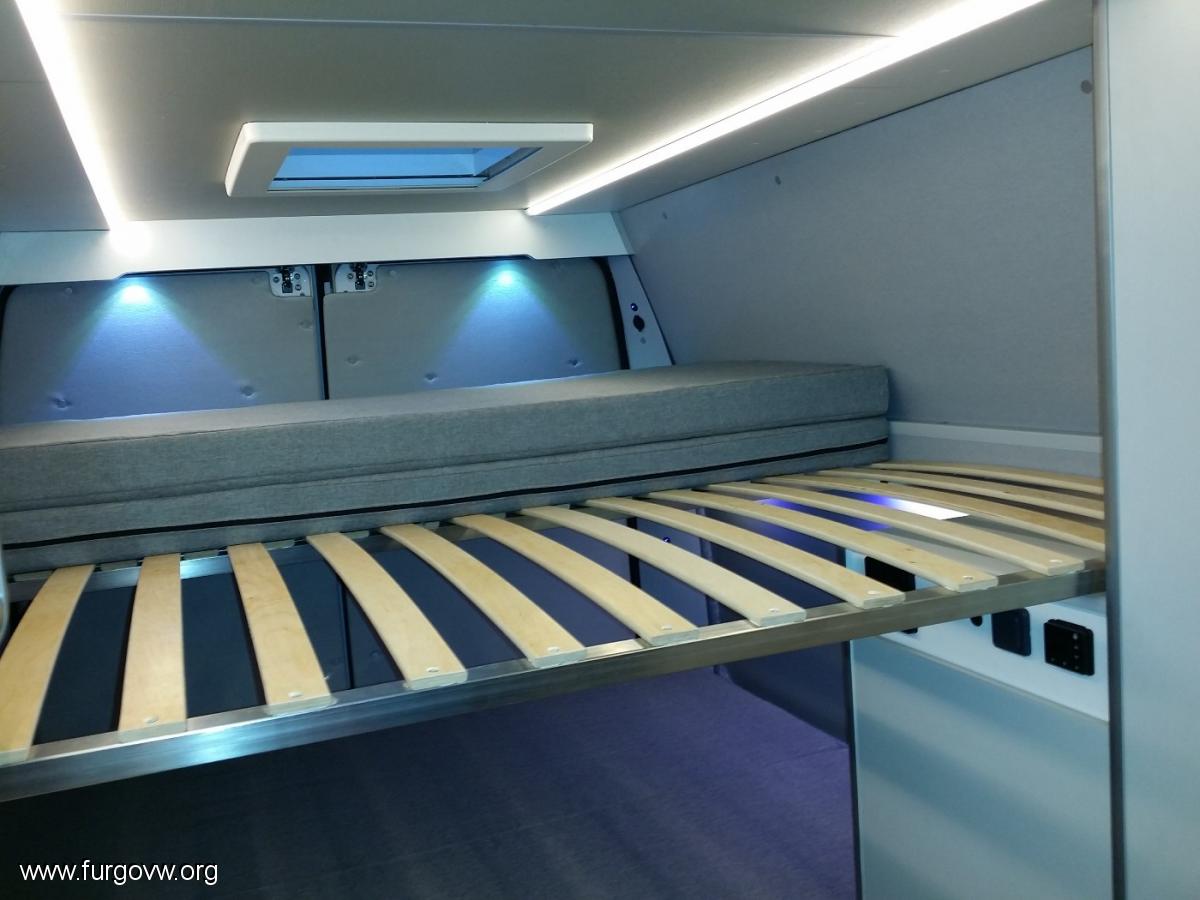

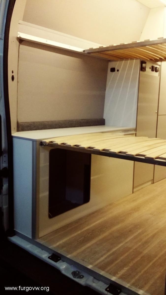

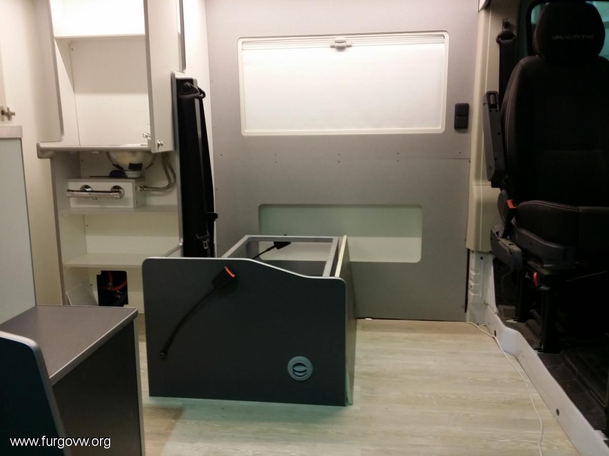

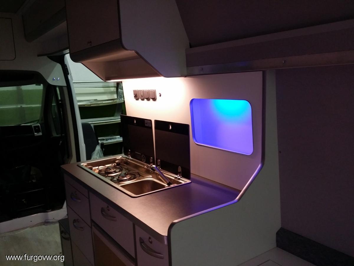

Pues parece que a este chalet con ruedas le queda ya poquito!! Ya tiene vida (luces  ;D) y en breve se homologará con sus cinco plazas baño plegable y demás  ;)
Apenas falta colocar el tercer asiento trasero, la elevación del suelo delante de los asientos dobles, los somieres extensibles con sus colchones, el plato de ducha y el asiento de copiloto individual, pero todo ello está casi acabado.
Ya está Illart planeando el estreno jejeje

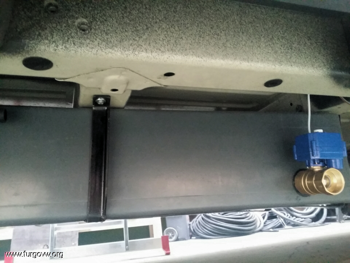

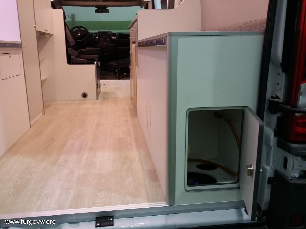

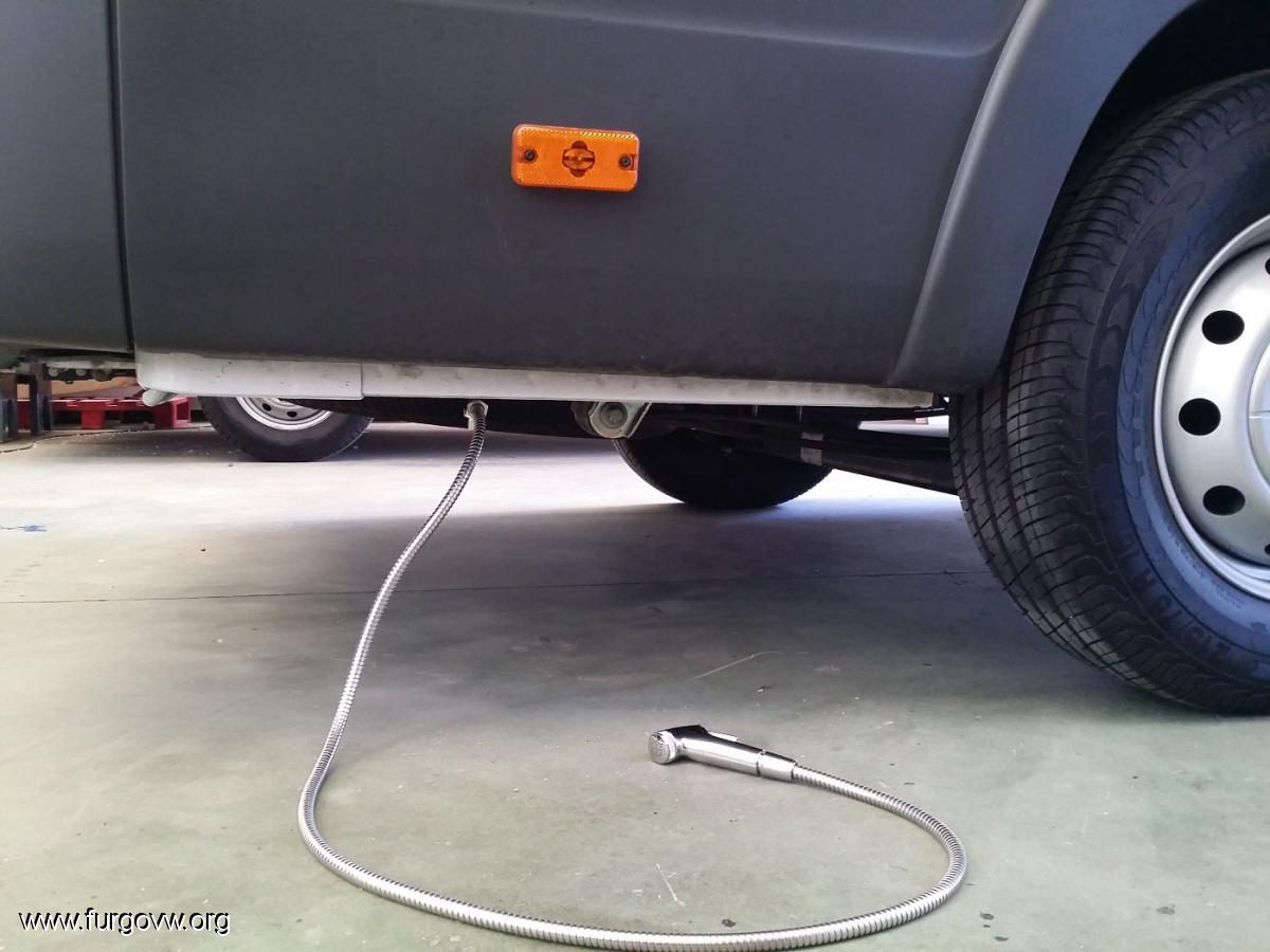

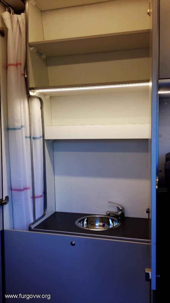

Tioka, te importaría decirme que deposito/os son los de la foto y el sistema de anclaje.
Gracias.

Cita de: JmGarciaM en Mayo 25, 2018, 10:51:24 am
Gracias.
El depósito de grises es estándar de 80 l. comprado en luluka. El soporte es a medida, hecho con pletina y ángulo de hierro.

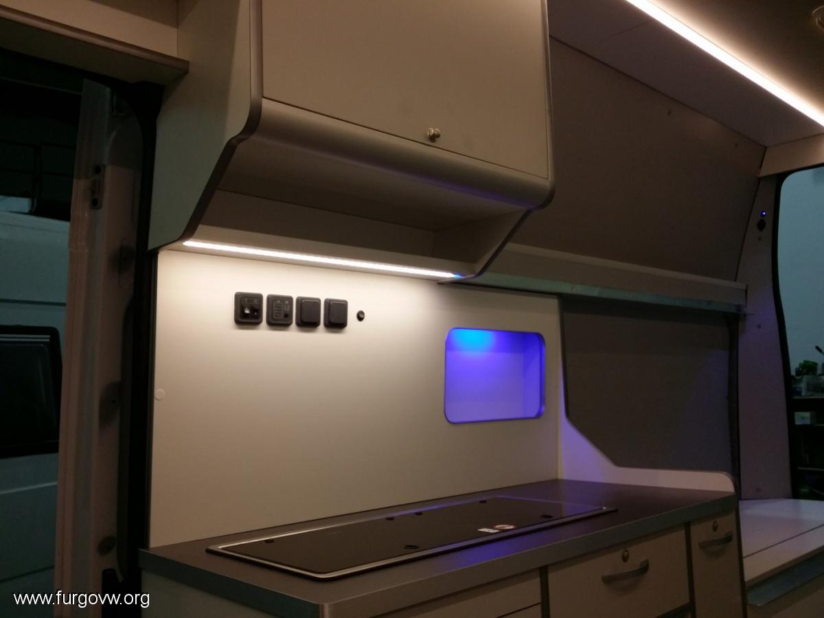

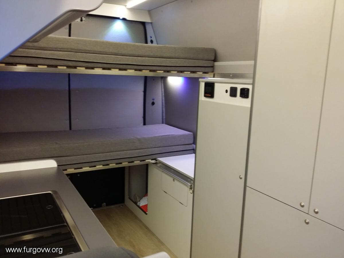

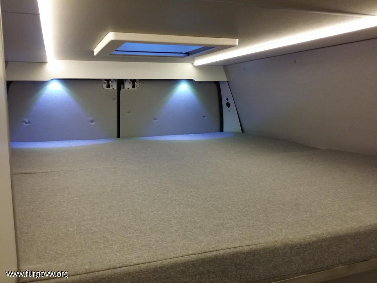

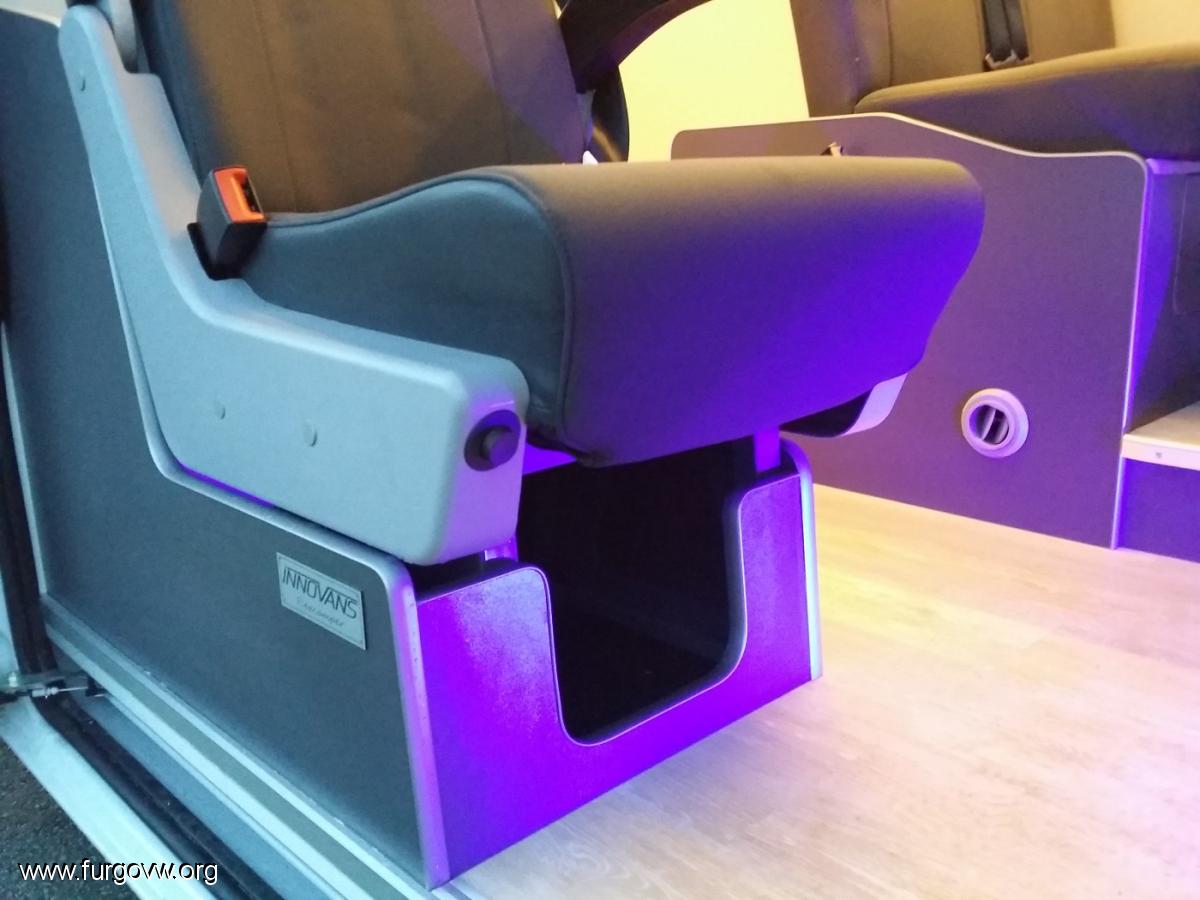

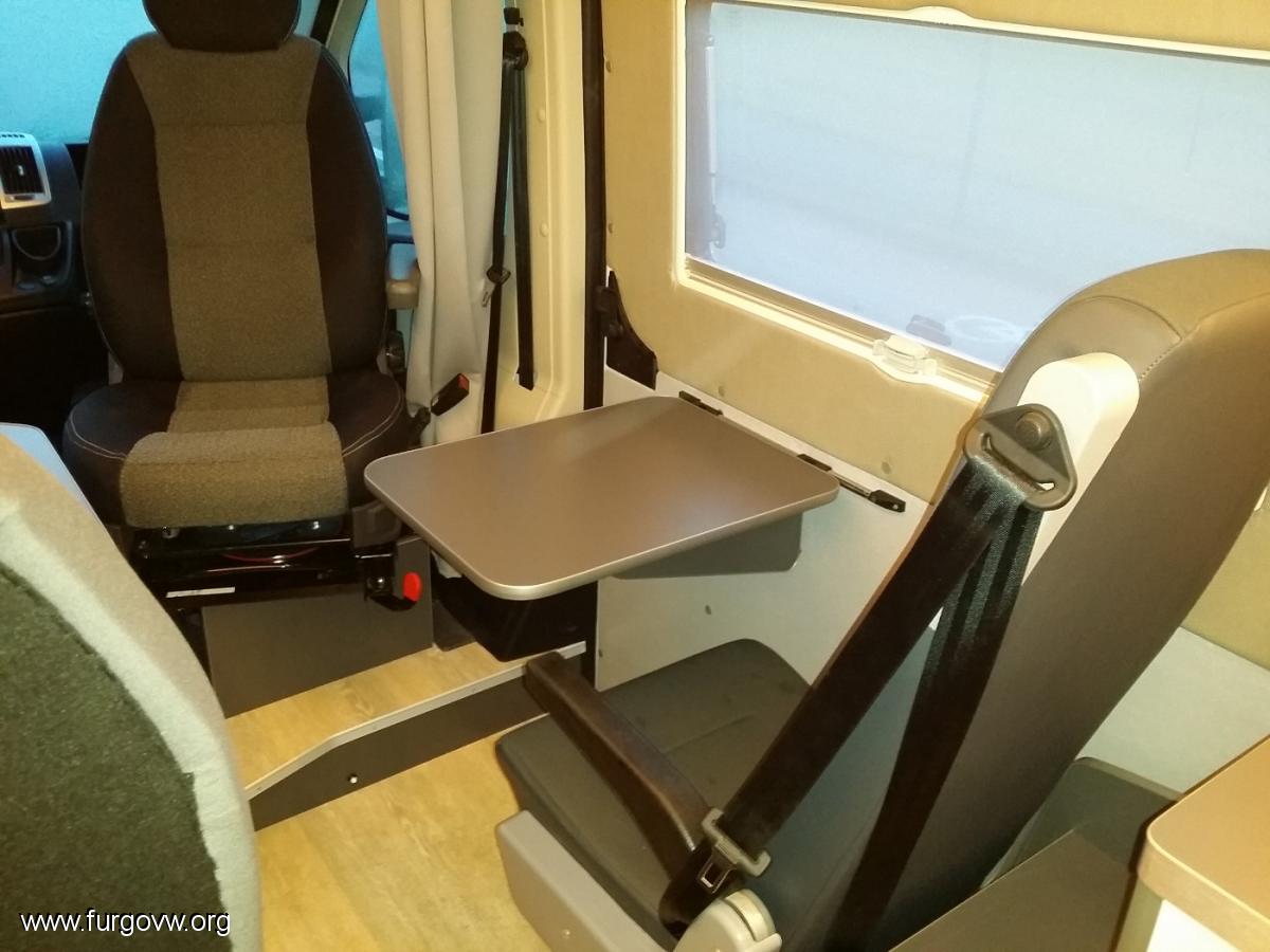

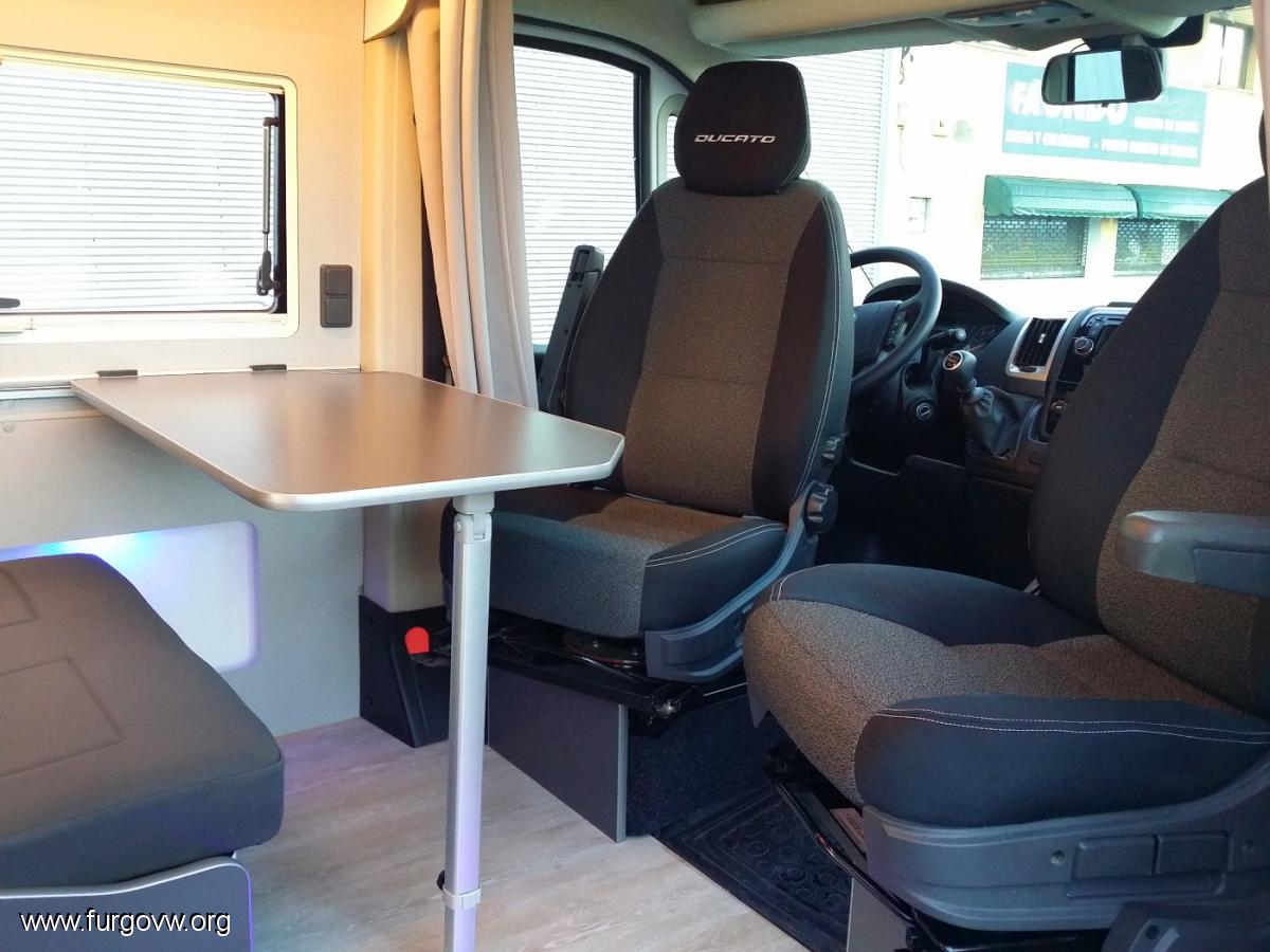

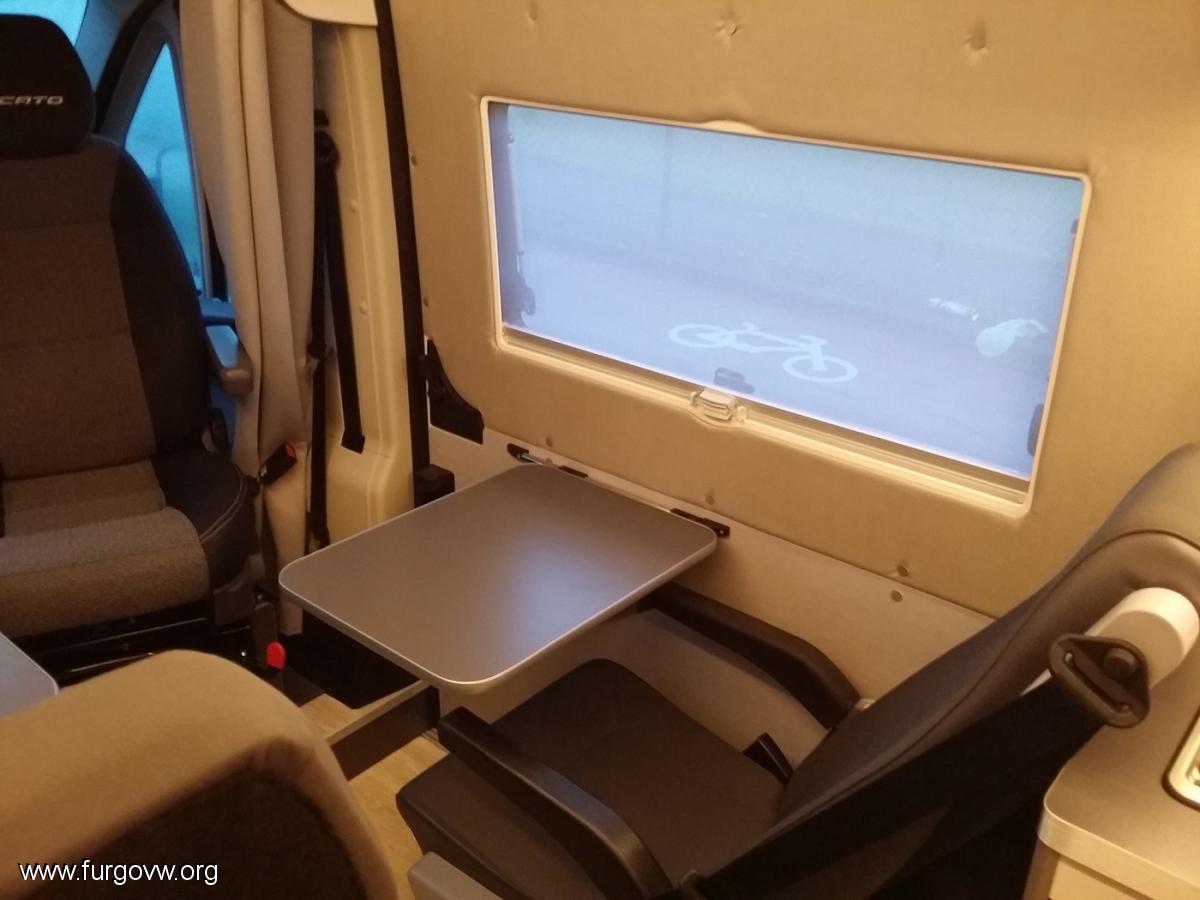

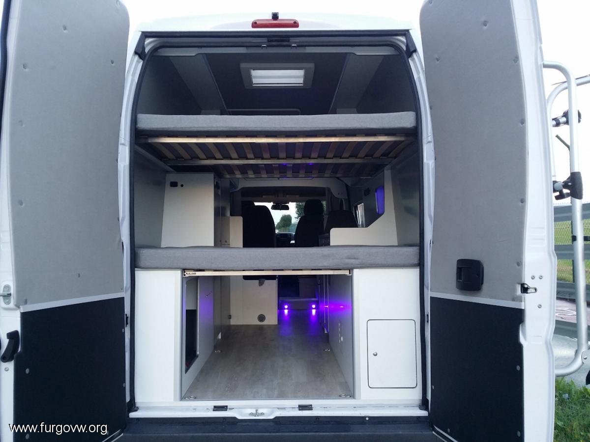

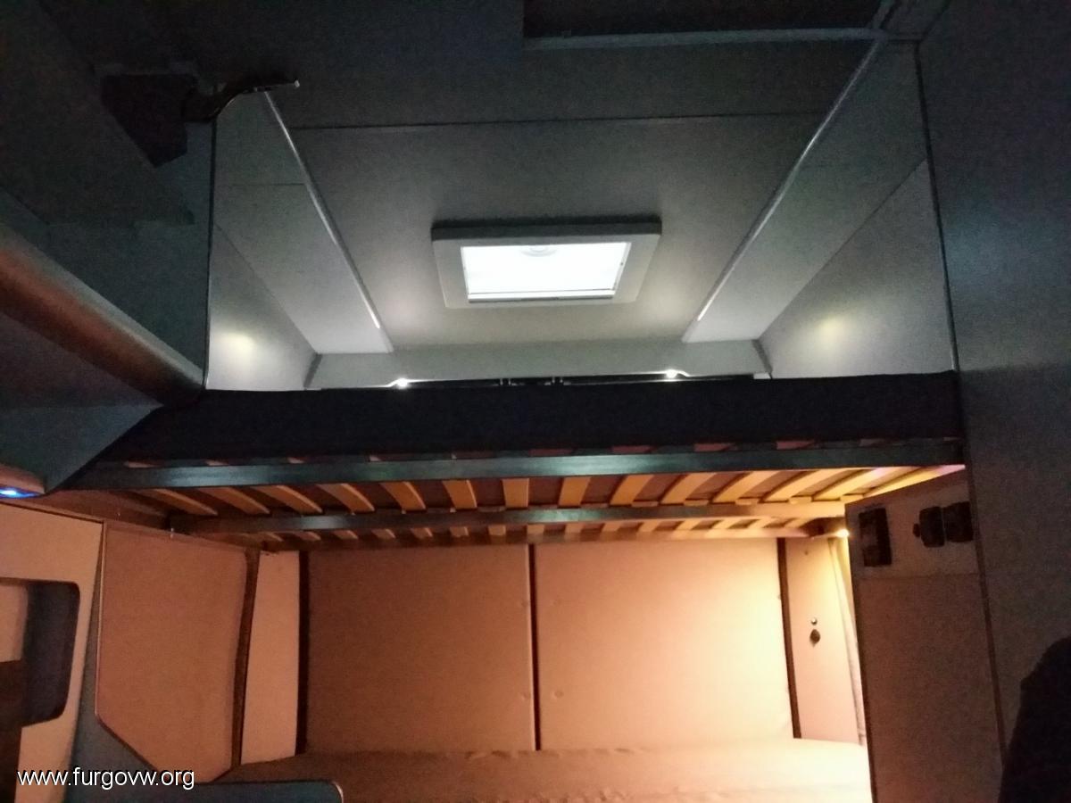

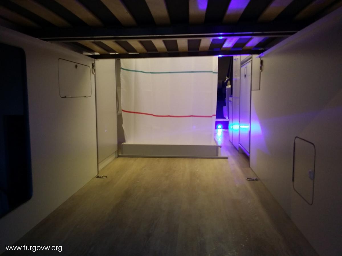

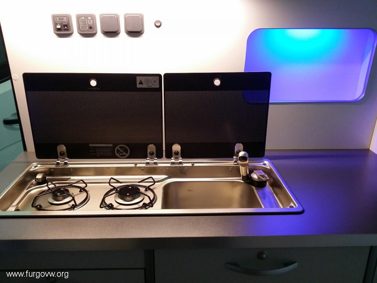

Algunos avances más, ¡ya queda poco!

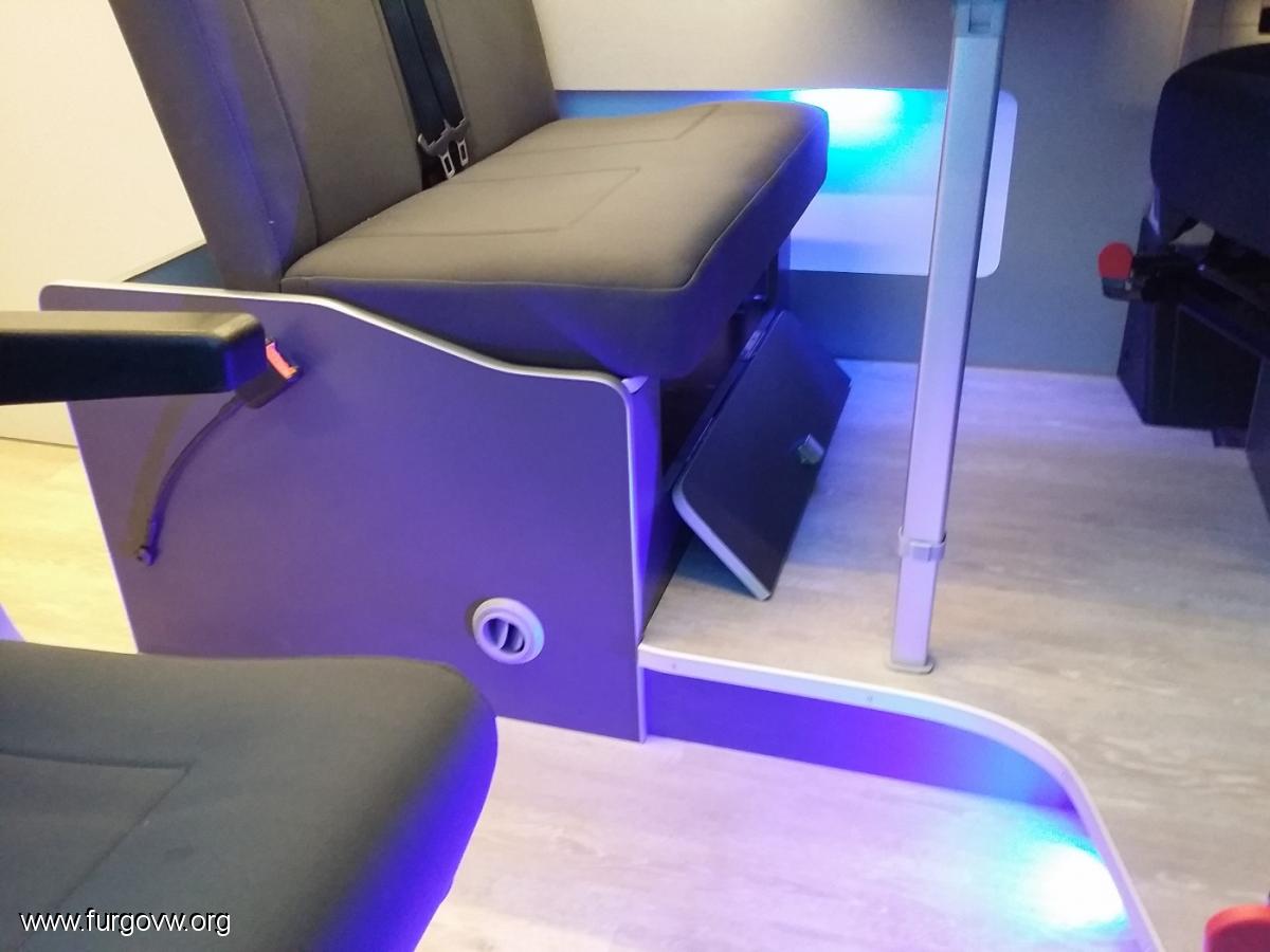

loricarde
Felicidades a los propietarios y enhorabuena a tioka .ereselmejor .baba

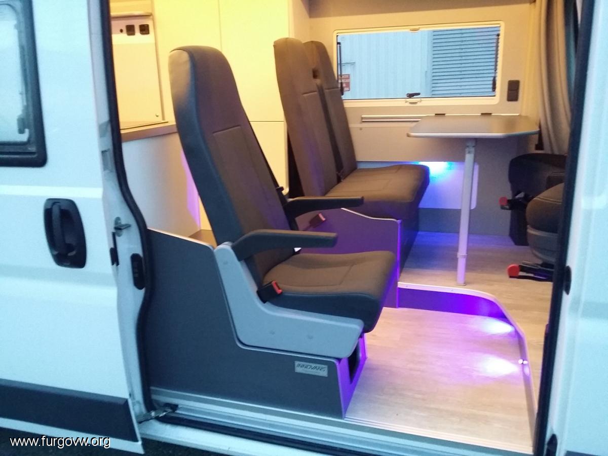

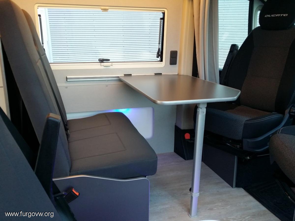

¿Que base de asientos has instalado?
Saludos!

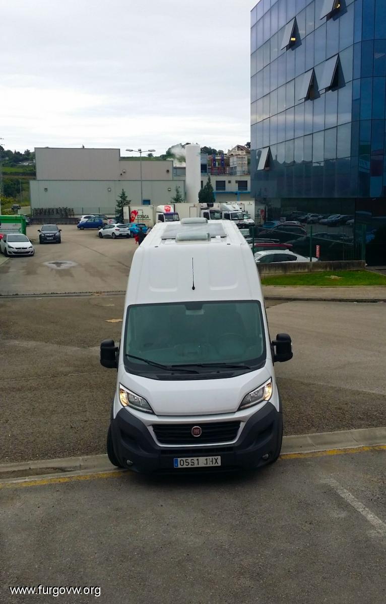

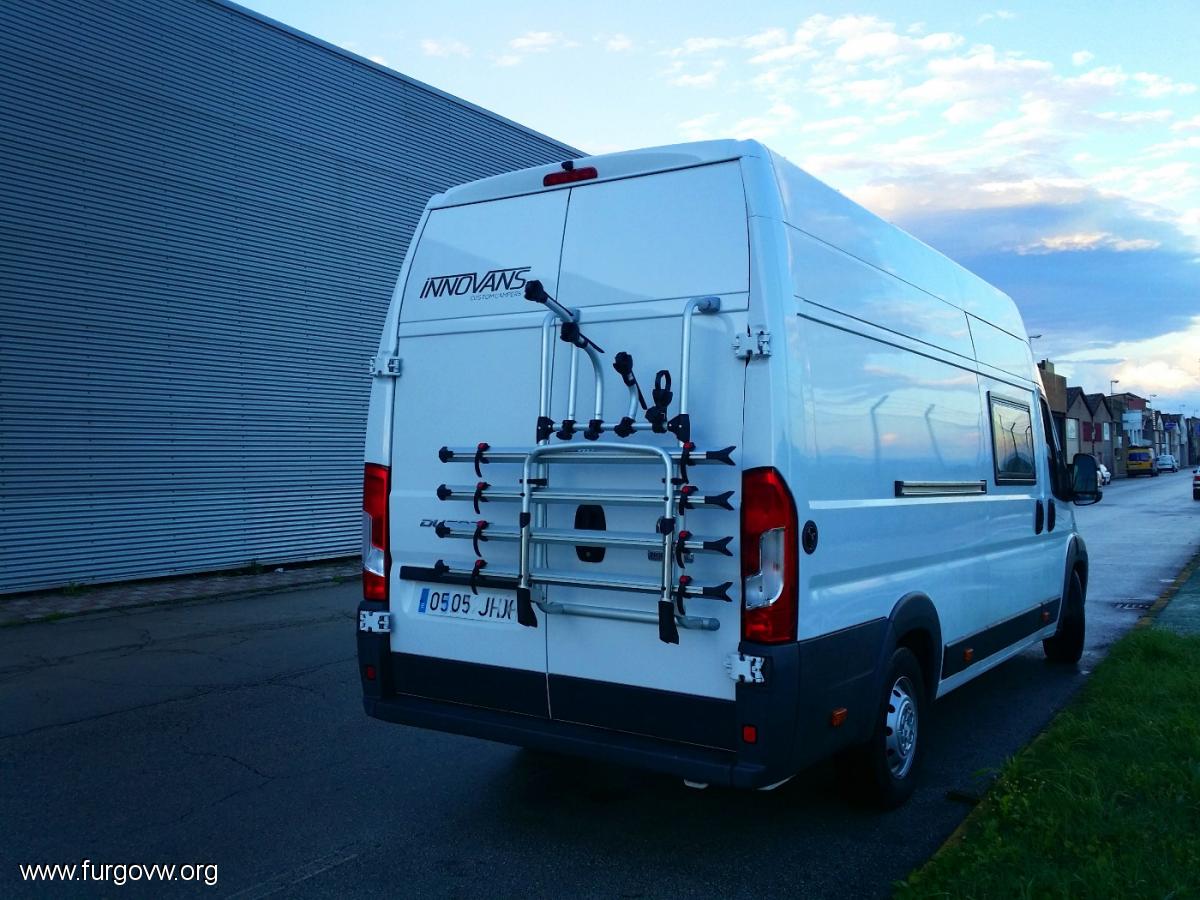

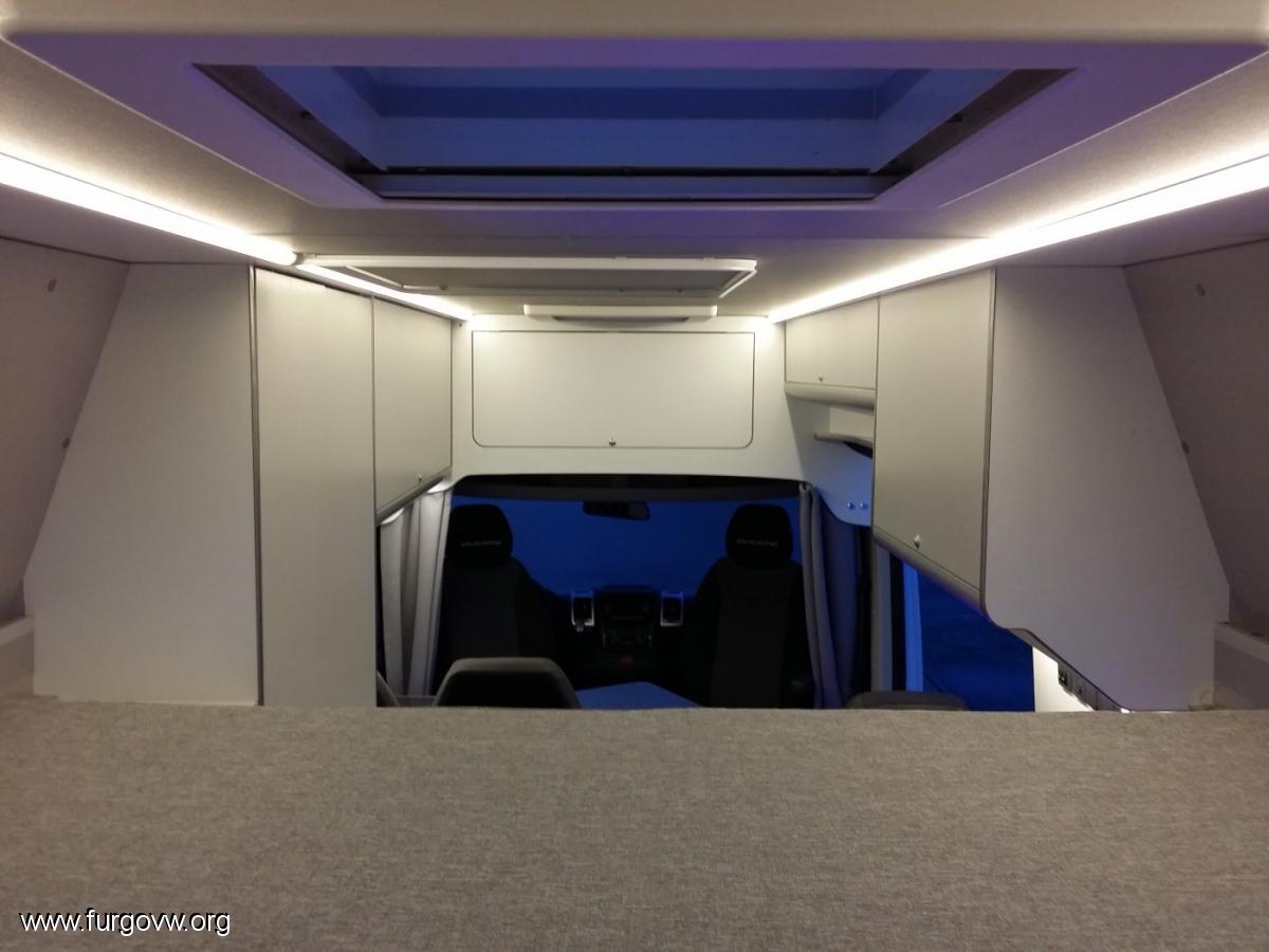

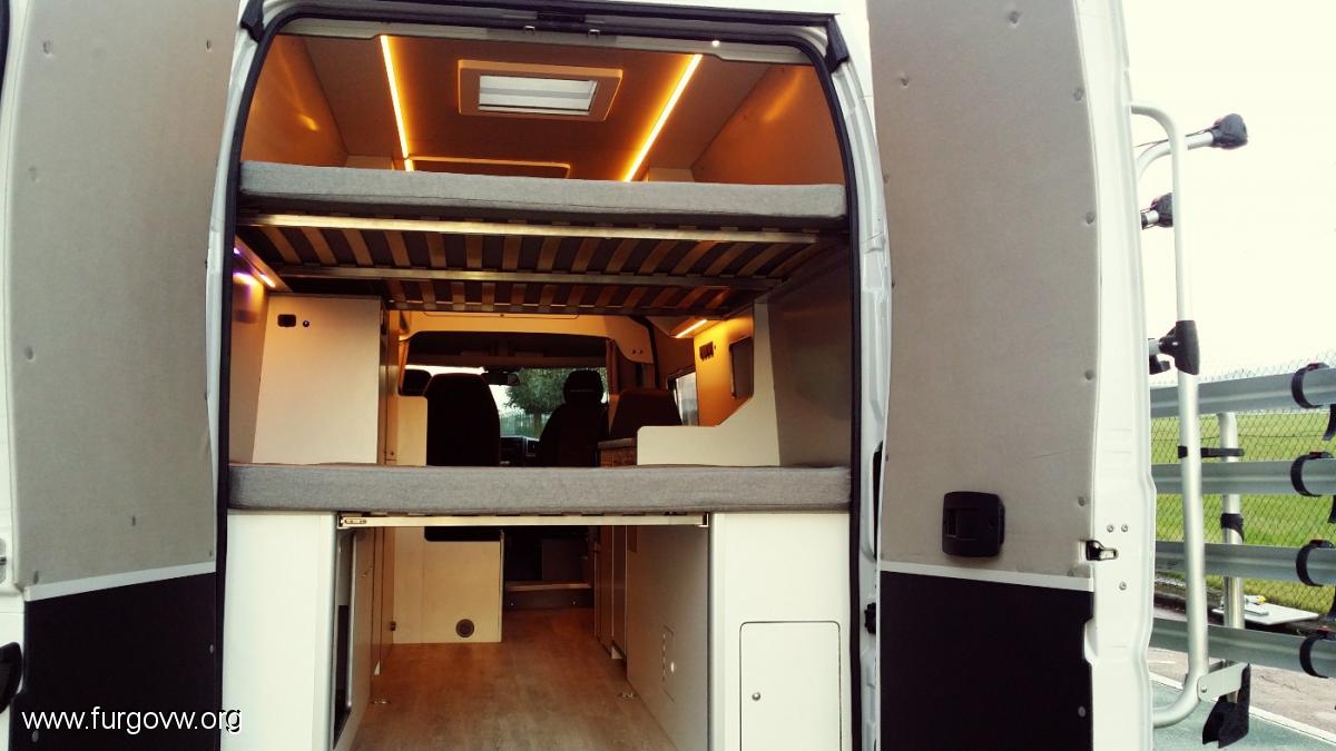

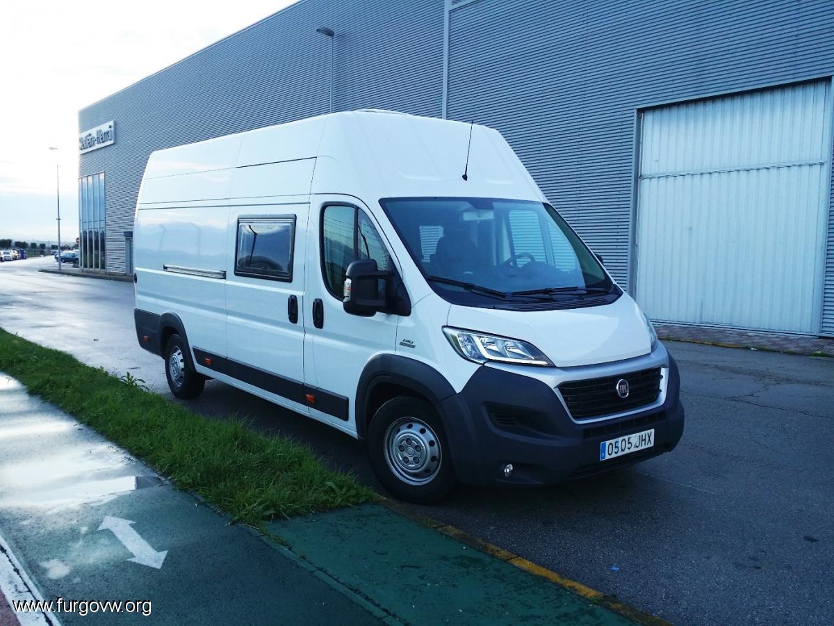

Con la furgo ya rodando, voy a subir unas fotos acabada. Hay que decir que con la nueva normativa va a ser muy difícil hacer una furgo así, ya que ahora piden más margen para carga, y siendo una L4 H3, con cinco plazas (se suman 75kg. por plaza, más el peso del asiento), hay que ajustarse a 3015kg. para que nos den el visto bueno, y hay que hilar fino.
