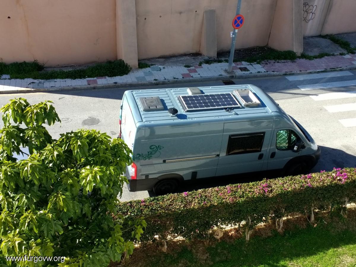

Yo la pinte de negro cuando pinte la furgo y no he tenido problemas, además estéticamente me gusta mas.
No se ve muy bien, voy a ver si tengo más fotos.
Haciendo kilómetros.
