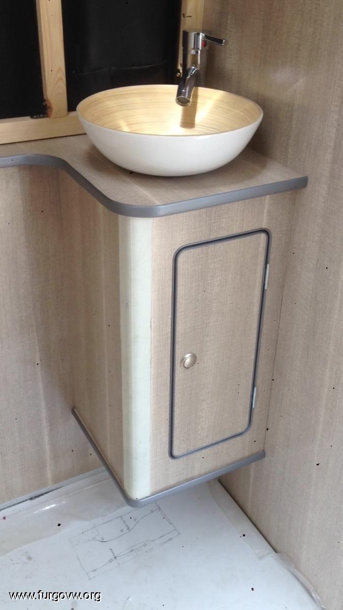

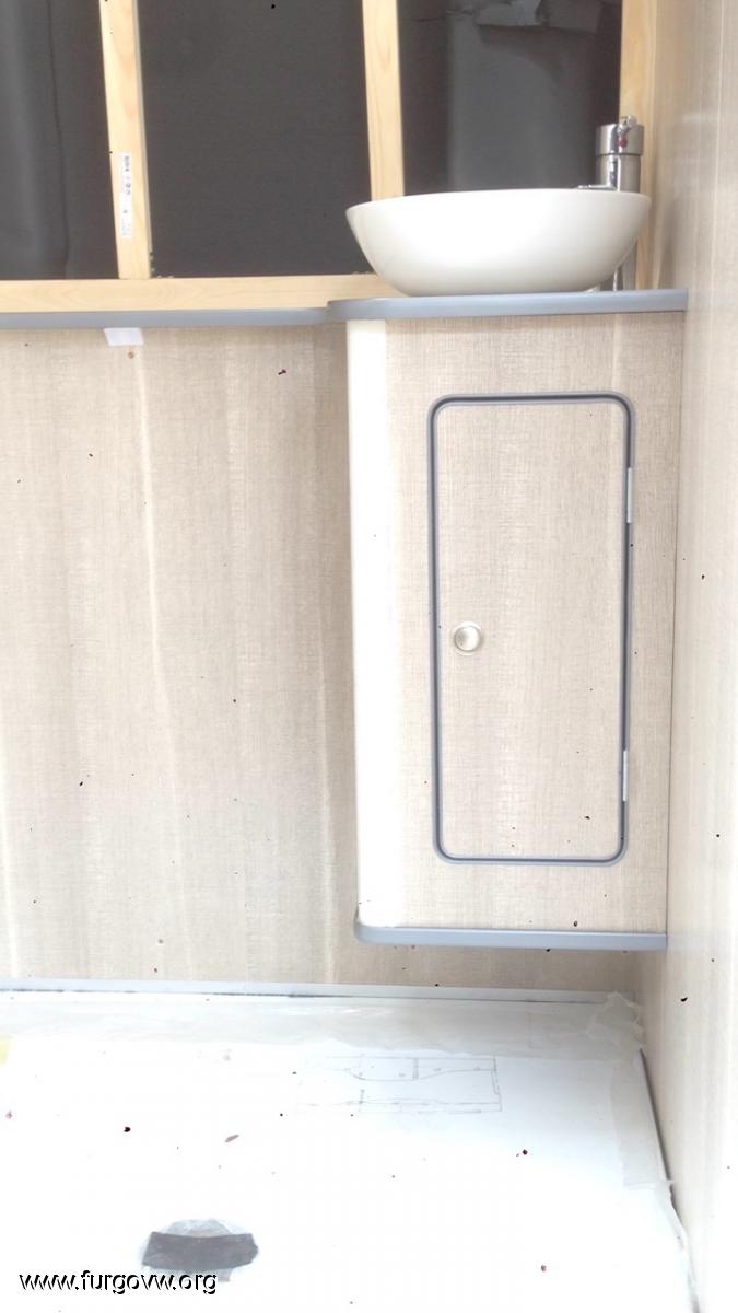

Por cierto a ver si pones el baño, te ha quedado genial, la idea del lavabo me encanta!  .palmas

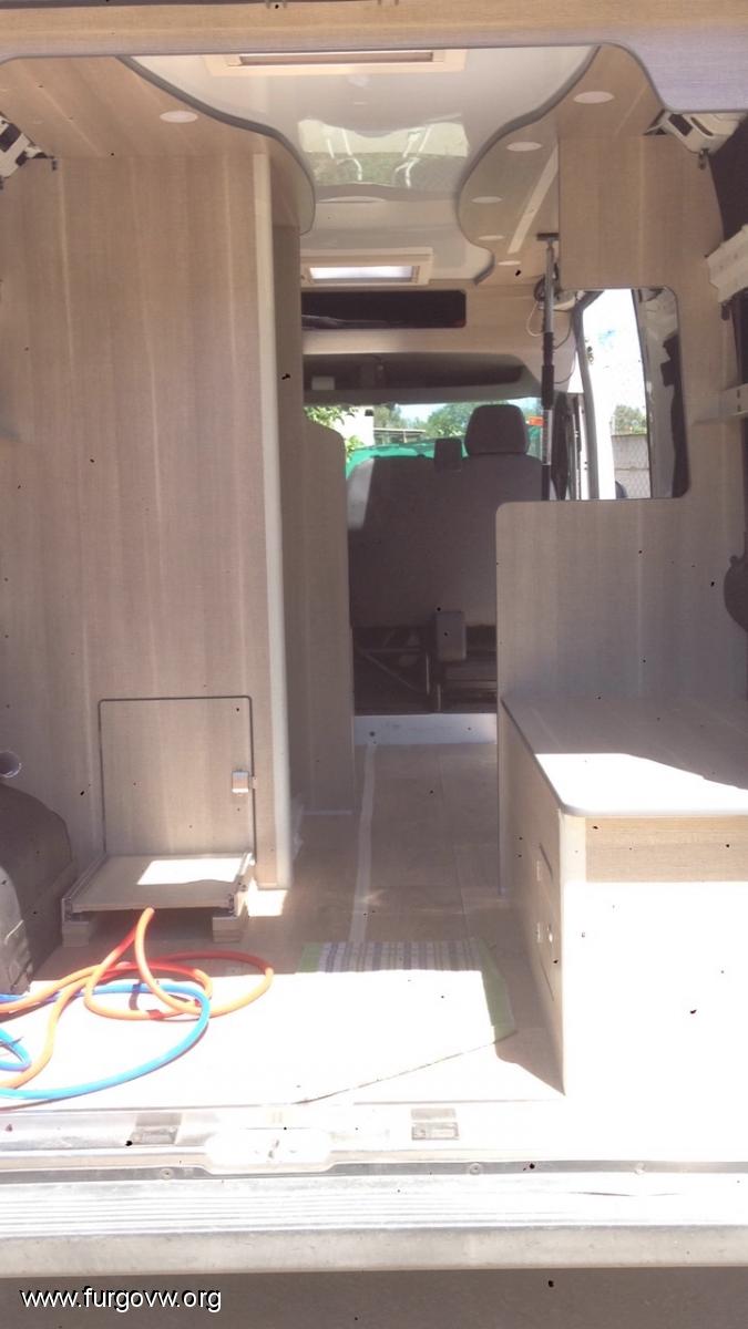

no tengo mucho tiempo ultimamente, subo algo que tengo en el movil
albertodh
albertodh
Mayo 12, 2019, 15:53:10 pm #81 Ultima modificación: Mayo 19, 2019, 10:49:58 am por albertodh
perdonar por las mijitas de las fotos pero la cámara del movil  esta bastante sucia  .loco1

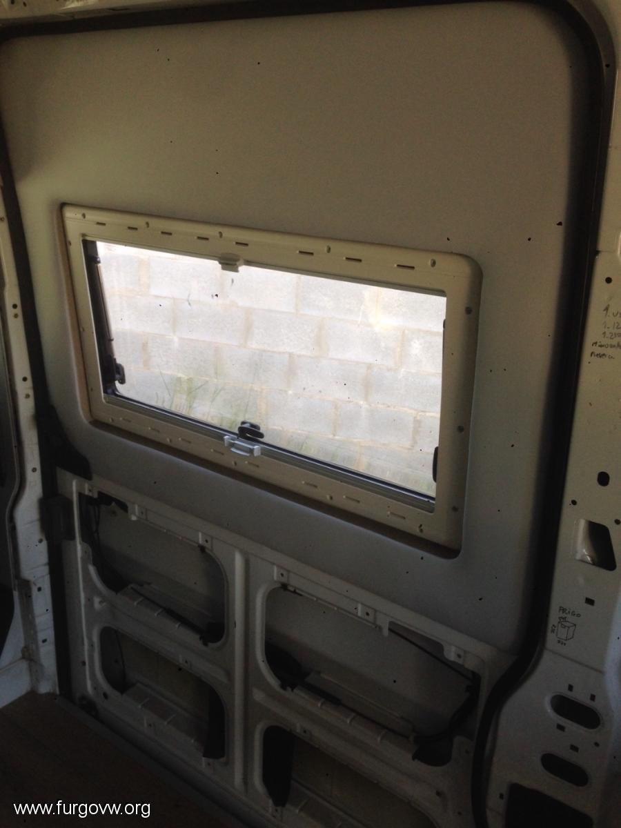

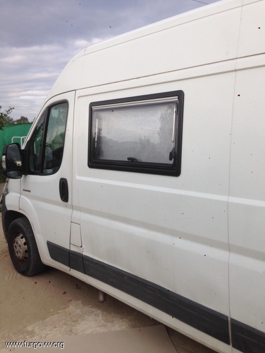

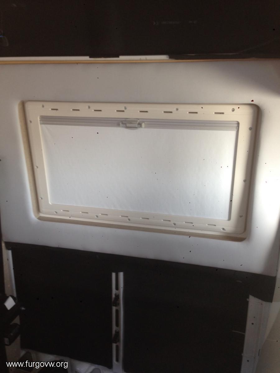

Gran trabajo! Me quedo por aquí! Dos cosillas. la cornisa del techo como la has dejado separada lo suficiente como para poner la tira de led? Y la otra, ese panel de la ventana, cómo has hecho? o dónde lo has pillado?
gracia.  la cornisa va separada por unos listones de madera de 9mm  que va atornillado a la cornisa y va en los nervios de la furgoneta apoyado así cuando atornilló la cornisa al techo  hago un paquete entero y bien apretado con tuercas remachabais y tornillos m6,y  el panel de la ventana  es un panel casero, panel contrachapado de 5mm y tienen un marco interno para el hueco que se queda de la ventana a la parte exterior y después tapizado en poli piel de alta calidad
