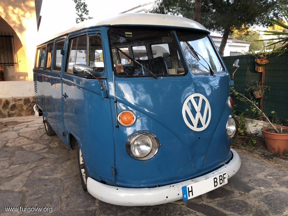

Después de todo esto, siempre te queda la duda de si vale la pena dar todas estas patadas para una simple matriculación, o compensa llevarlo todo a una gestoría que se encargue del trámite por un precio razonable. Yo ni siquiera he pedido presupuesto de este trámite, prefiero no saberlo y quedarme con esa duda.
Me he decidido a redactar este documento por si alguien se decide a aventurarse en esta matriculación, que sepa los pasos y el orden a seguir para evitar las perdidas de tiempo que yo he sufrido. Por ejemplo, yo tuve que ir hasta cuatro veces a tráfico, con sus correspondientes citas previas. La primera para que me informaran con toda la documentación que tenía qué me faltaba. La segunda creía que lo tenía todo, pero se les olvido decirme que, aunque esté exenta del impuesto de circulación, hay que presentar el pago o el justificante de exención del ayuntamiento. La tercera llegué a las 14:05h y cerraban a las 14h por horario navideño. Y por fin a la cuarta lo conseguí, el día 5 de enero, sus majestades los reyes de la DGT me concedieron la ansiada matrícula. Por otra parte, lo que os he comentado con el impuesto de matriculación modelo 576. Para presentarlo hay que pagarlo primero, pero para pagarlo hay que calcular el importe en la presentación según el epígrafe de las narices que te marca el tipo impositivo que es al final el porcentaje sobre el valor de compra que te da el importe a pagar. ¡Casi nada!
Bueno, espero no haber aburrido mucho a los que no necesiten realizar este trámite, y aclarar dudas a los que tengan que pasar por aquí. Y por supuesto, si algo no he explicado correctamente y necesitáis alguna aclaración más, no dudéis en pedirla.
Ahora, tras la operación ITV y matriculación, voy a centrarme en repasarle bien toda la mecánica para evitar quedarme tirado a la primera de cambio, y cuando ya esté todo rodando finamente, pasaré a la fase final de mejora estética, plancha, pintura, tapizado, ...
Voy a seguir disfrutando, ya os iré contando.
