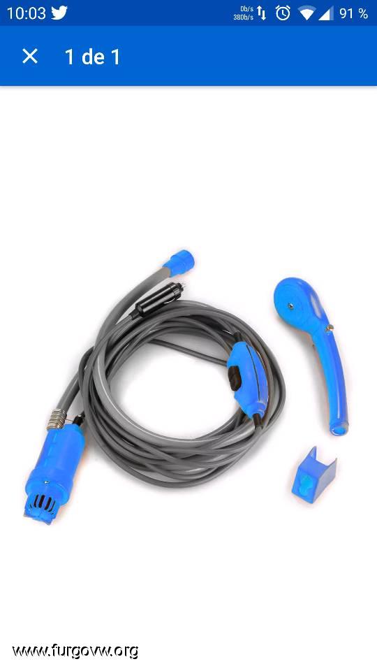

Supongo que habrá bastante info en el foro pero no doy con ello...la idea es montar una ducha en un baúl trasero (encima iría la cama). El depósito de unos 25 litros dentro del baúl y acoplar una toma externa con la manguera y la alcachofa y el interruptor...dentro del depósito meteríamos una bomba sumergible de 12 voltios conectada a toma de mechero...voy bien o esos acoples sólo valen para bombas de presión? sería cómo una portátil pero con la alcachofa de poner y quitar...no sé si me explico...tengo una cacao  .loco1 .loco1 .loco1

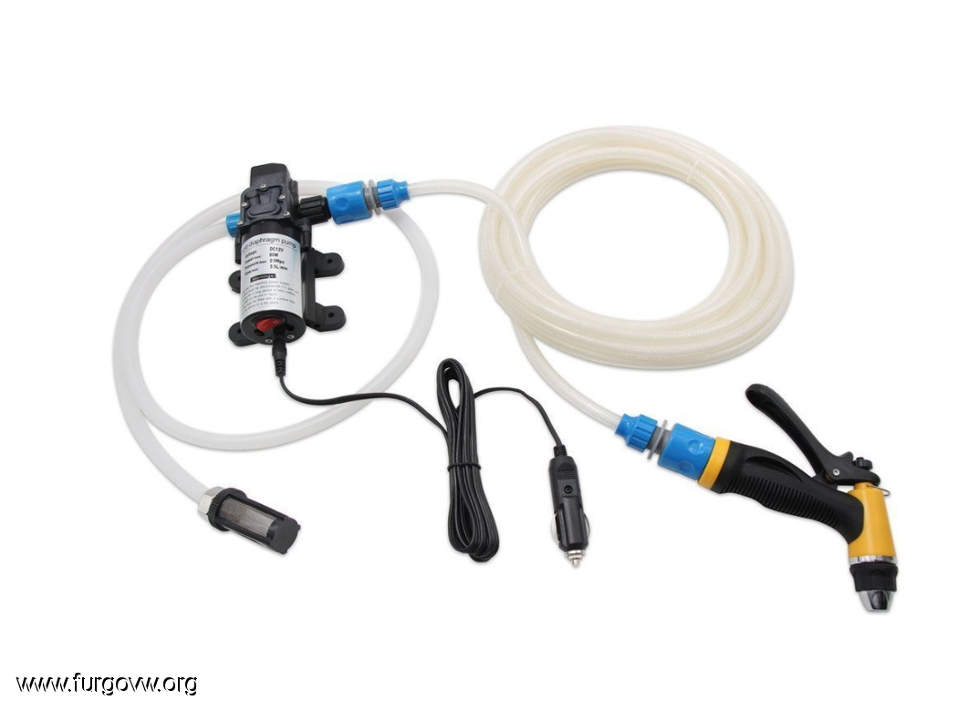

He tenido varias duchas de esas de meter la bomba en el bidón, y me han salido ranas todas. entiendo que lo que tu quieres hacerte es montarte la fija, solo la alcachofa desmontable, así la verdad nunca la probe, pero el principal problema que veo a ese tipo de bombas es la presion y el no poder parar la bomba a no ser que tengas un interruptor cerca. yo estoy intentando montarme una fija ahora con las bombas a presion que se activan al darle tu al gatillo de la alcachofa, creo que será mejor opción, o por lo menos en mi mente lo es jejejej. te paso una foto del tipo de bomba a la que me refiero, estoy pendiente de que alguien me comente como van estas bombas para la ducha, pero no he tenido mucha suerte con mis post. saludos.
Pol_illa
esta bomba va por fuera del bidon por lo que parece,no? podrias aportar referencia???

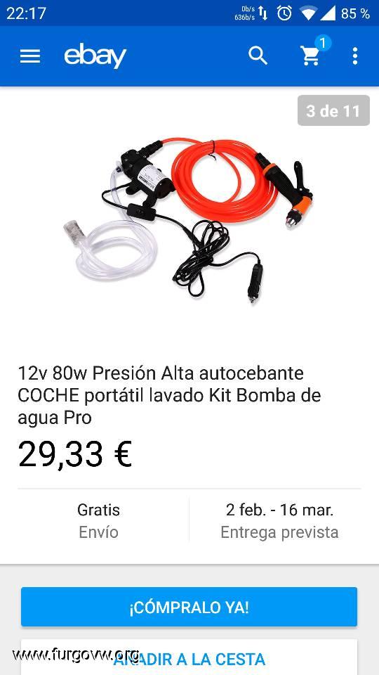

Yo ando igual, buscando sustituta para el kit de ducha con bomba sumergible que se me estropeó la semana pasada tras 1año con ella sin problemas, viendo el hilo y la foto que aporta el compañero y tras mucho busca he encontrado esta que diría que es idéntica, paso link por si interesa, viene desde china y cuesta unos 30€, la bomba no es sumergible..
https://rover.ebay.com/rover/0/0/0?mpre=https%3A%2F%2Fwww.ebay.es%2Fulk%2Fitm%2F302532208869
Yo o la pillo o aprovecho la mía y solo compro la bomba que la he visto por unos 13€ en la península..

He visto algunos videos de dicho kit funcionando...me da a mi que esa bomba que suelen ser de unos 5l/m...no da para ducha, tiene buena presion pero un chorro muy pequeño, creo que se debería de buscar una bomba de al menos 7 o 10 litros...que alguien me corrija si me equivoco ...

decía que he visto videos de esos kits funcionando...y dan mucha presion pero se ve poco caudal, mi intención era comprar la bomba sola y ponerle una pistola con la manguera en espiral de esas que venden en el Leroy...las bombas sumergibles son de 10l y estas de los kits son de 5 o 6 ...nose si al ponerle una manguera de mayor diámetro tendra mas caudal...lo mismo me arriesgo a comprar una de las baratas que son 15 pavos y hago la prueba...pero me gustaria informarme bien antes de tirar 15 euros jejejej

Encontré un kit (con pistola y bomba externa) con bomba de 100w y 8L por unos 35€, la cuestión es que no doy con información del caudal de los kit que te comento (el común, como el azul que oasecon alcachofa)  y no se si con una bomba de 60w y 5l de caudal me daria están por 13€ (así aprovecho las mangueras, cables y alcachofa del kit viejo)
En este vídeo se ve el kit completo y en la bomba creobque pone 80 o 90w y 5, 5L y parece ser mas que suficiente para una ducha no crees?? https://youtu.be/G8NTd52AaI4

Esta es de 6L y 130psi, el kit completo.. 30€
Luego hay una de 8L y 160psi por unos 50€
https://rover.ebay.com/rover/0/0/0?mpre=https%3A%2F%2Fwww.ebay.co.uk%2Fulk%2Fitm%2F142083219021
