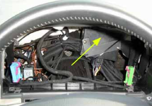

Aquí es donde se encuentra la centralita del cierre centralizado:

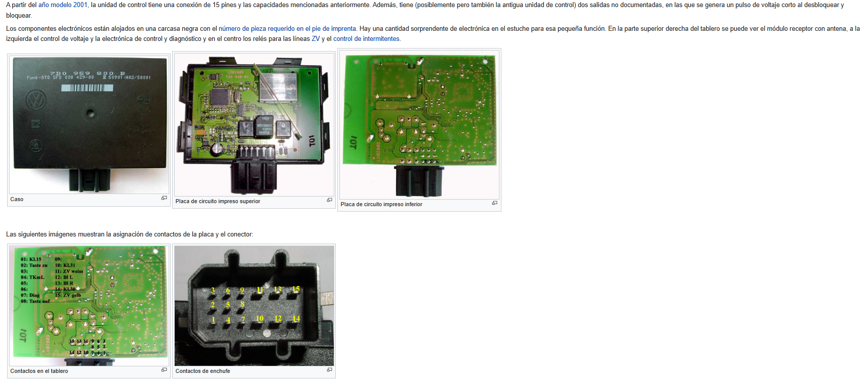

Y esta es la centralita con todos sus componentes por si te sirve de algo... Según dice el texto, la antena está en la parte derecha superior de la placa. Entiendo que serán las piezas metálicas que se ven en la PCB
Si fuera mi furgo lo primero que haría sería pasarle el vagcom para ver si hay algún fallo e intentar emparejar de nuevo el mando.
Suerte!! :)

Cita de: pep_T4 en Julio 17, 2025, 16:12:43 pmAquí es donde se encuentra la centralita del cierre centralizado:
Suerte!! :)
Buenísima documentación Pep!!! Muchas gracias :-)
Como hay que quitar el tablero, esperaré a comprar un LCD nuevo para el cuadro, ya que el que tengo adolece de lo que todos sabemos: en frío/invierno bien, pero una vez se calienta, no se ve un pijo jajaja
Cuando hay echado vistazo te digo a ver :-)

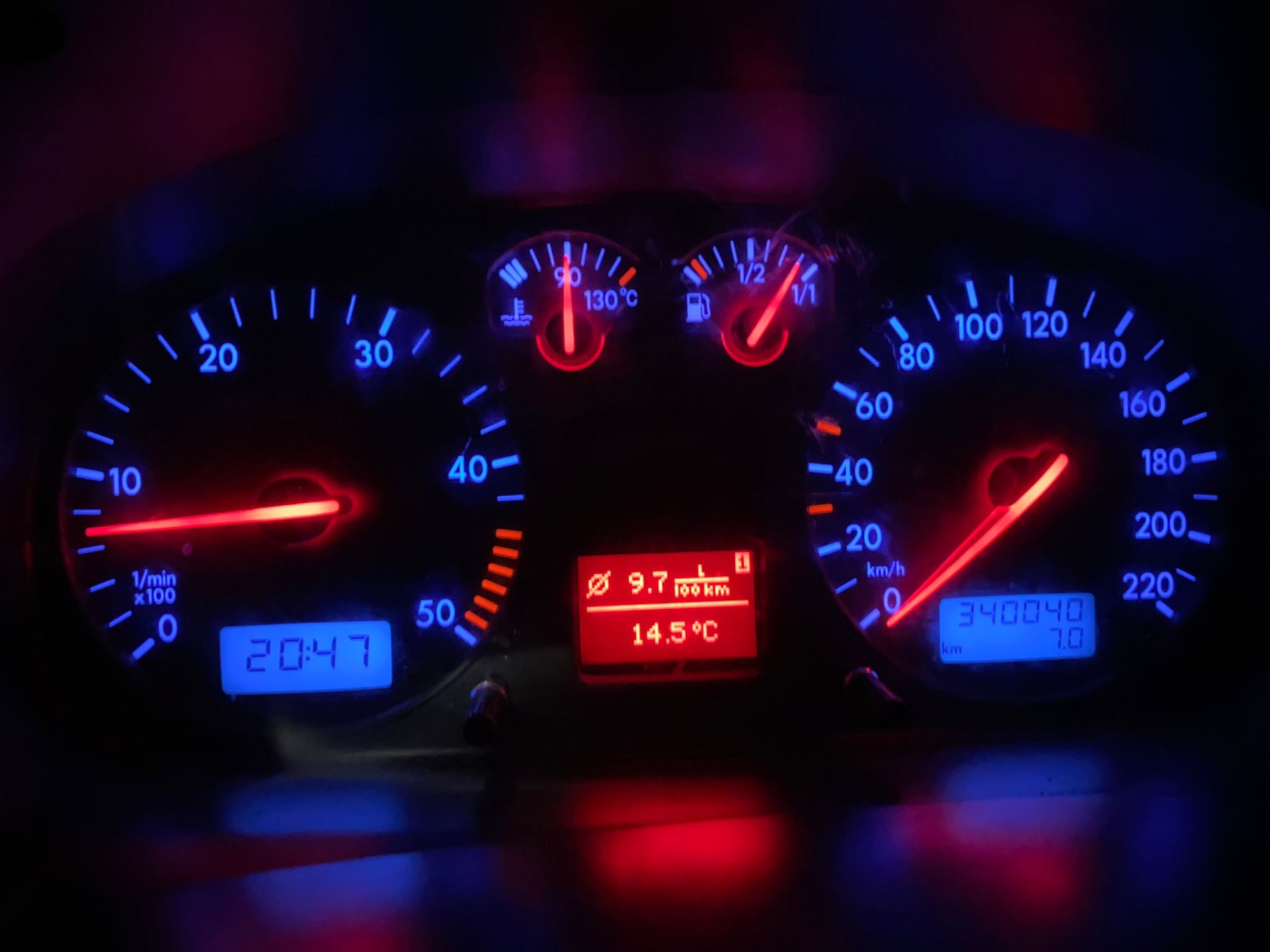

Si tienes LCD completo tienes que cambiarlo.
Si tienes el MFA pequeño cómo éste:
La solución pasa por comprarle un kit a un alemán el foro de T4forum.de, ya que lo que se estropea no es el display sino la fuente de alimentación del display...
gustinito
Cita de: pep_T4 en Julio 18, 2025, 08:40:06 amSi tienes LCD completo tienes que cambiarlo.
Si, tengo el MFA pequeño. Pues mira que ya tenia guardado el sitio donde comprar la pantallita y todo jejeje
Bueno, pues a ver como me las apaño para encontrar eso en alemán XD
