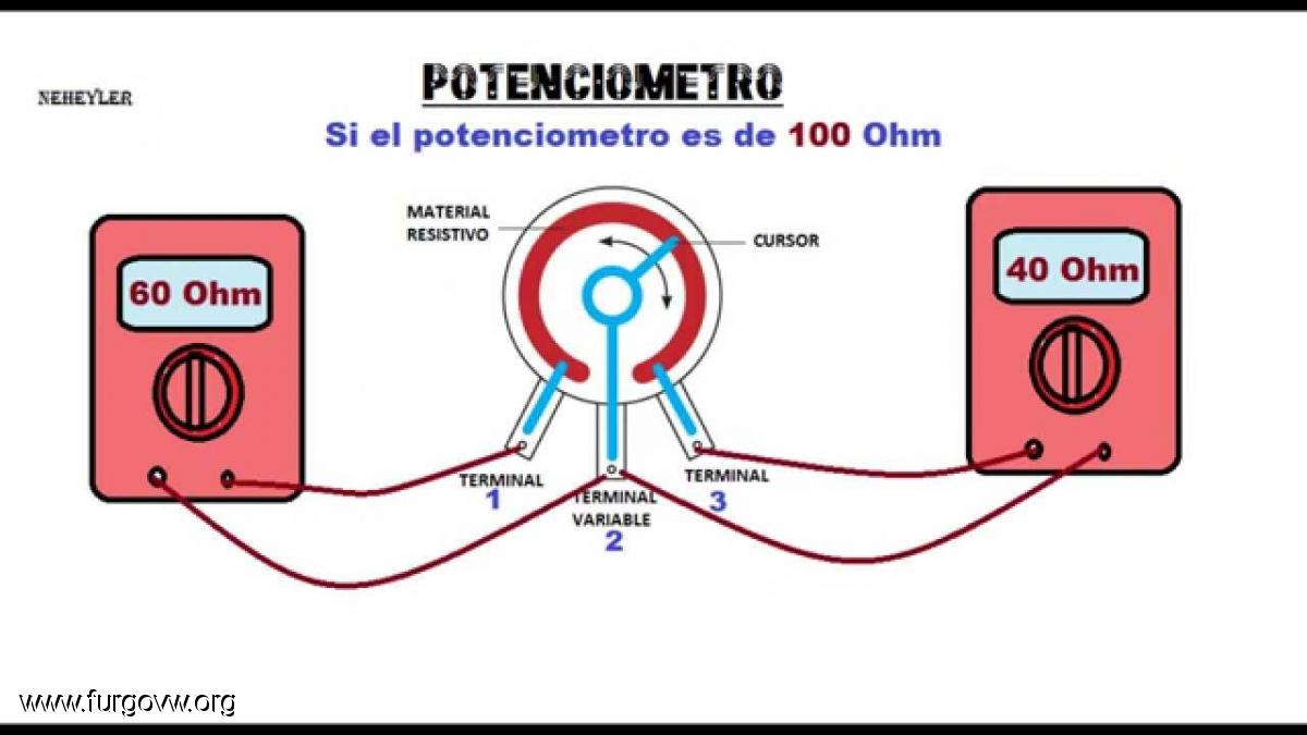

Por cierto! Sabéis si puedo comprobar el potenciometro con un multimetro sin estar conectado a la furgo? Es uno de los pasos que aún no he dado y no estaría mal, por ir descartando cosas!
vitu101
Cita de: mrclub en Enero 12, 2018, 10:57:17 am
ánimo compañero,
el potenciómetro para comprobarlo tiene que estar sin alimentación, con las patas "al aire". Si no te medirá la resistencia de la combinación de lo que esté por ahí... mira (aunque solo necesitas un polimetro, no dos)
acuerdate de poner las sondas en los conectores para medir resistencia (ohm), que a veces es distinto a los de medir tensión.
mrclub
Ante todo mil gracias Vitu101 por tu ayuda, y ya de paso gracias al resto por vuestro interés. La verdad es que me siento muy arropado por los que estáis ayudandome.
Volviendo al tema: Vitu101 con el tema eléctrico soy muy paquete! Mi pregunta es la siguiente: Tengo un polimetro nada mas, y a penas se usarlo. En que posición tengo que poner el selector del polimetro?. Y por otro lado: el conector del potenciometro  tiene 10 patillas numeradas en: 1-3-5-7-9 por un lado y 2-4-6-8-10. En cuales tengo que colocar las puntas del polimetro y en cuales la punta negra y la roja?
Perdona mi ignorancia! :)
