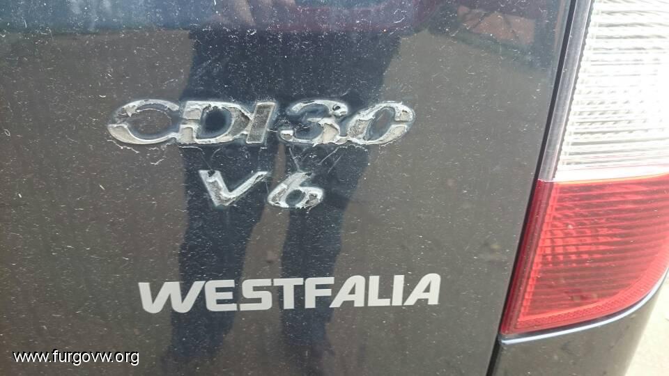

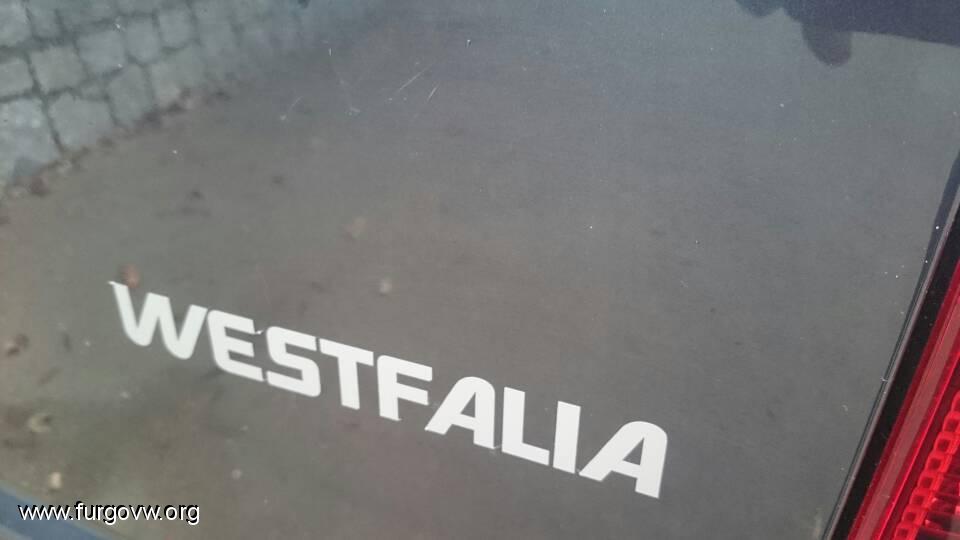

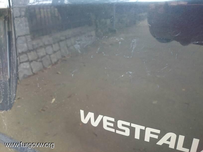

Bueno al final pude quitar los restos de pegamento de los emblemas.
La verdad costo un buen rato, primero los moje bien con alcohol, intente irlos quitando con los dedos pero salian lento, despues les di con el secador de pelo y ahi si salia rapido y bien.
Despues con un poco de gasolina quite el resto y para terminar un pulimento con un trapo.
Os dejo fotos de antes y despues.
Gracias por vuestros consejos.
