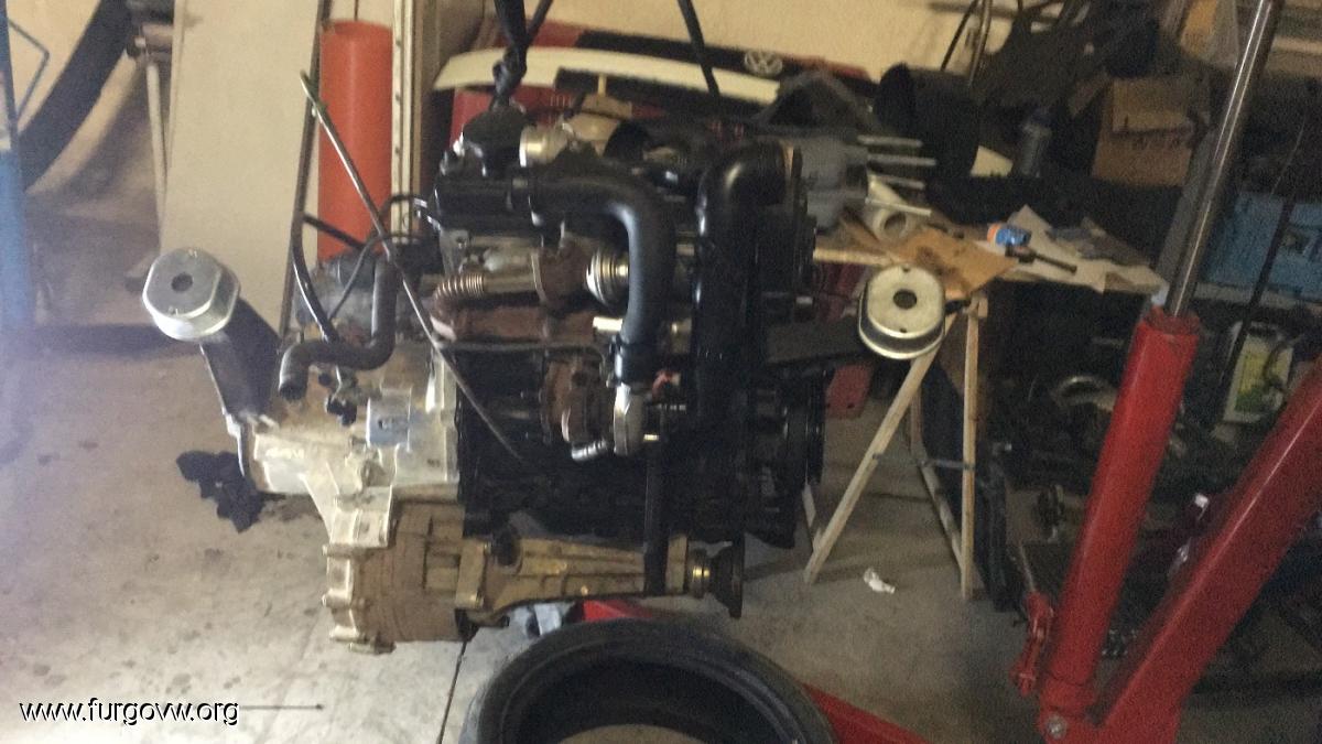

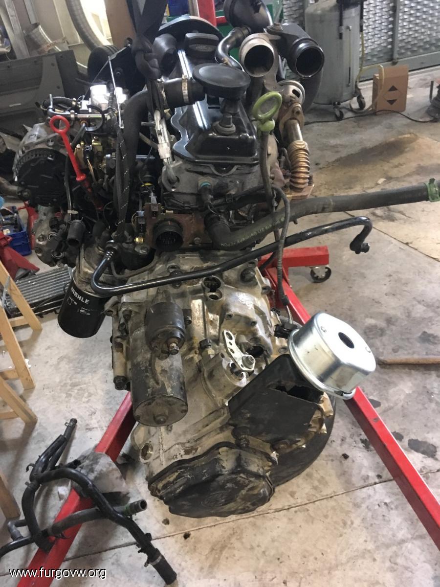

Buenas de nuevo a todos, ya se que llevo unos dias sin subir fotos pero bueno la cosa avanza
ya esta preparado para meter
angelolabarria

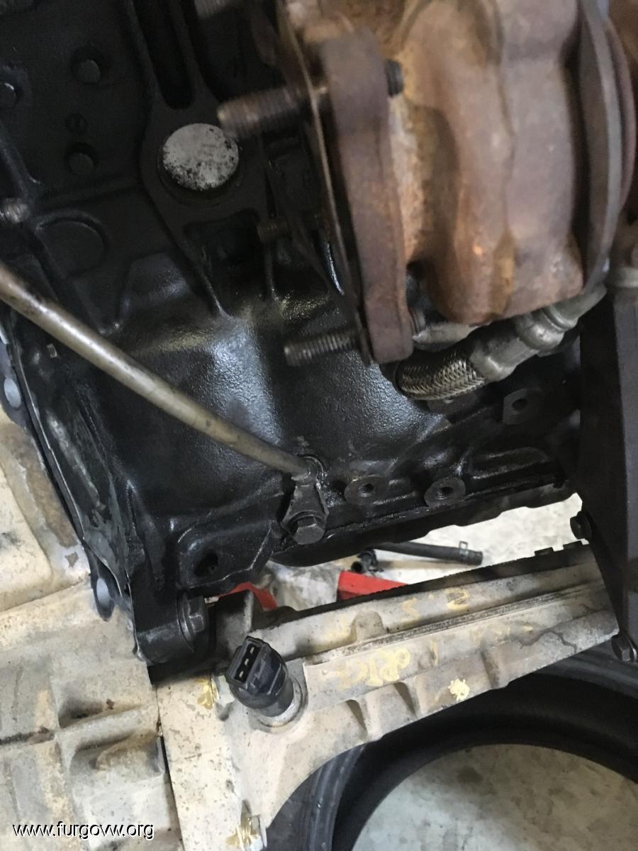

os pongo las modificaciones hechas en el bloque para que podais ver un poco el proceso si os decidis a hacerlo
varilla de aceite

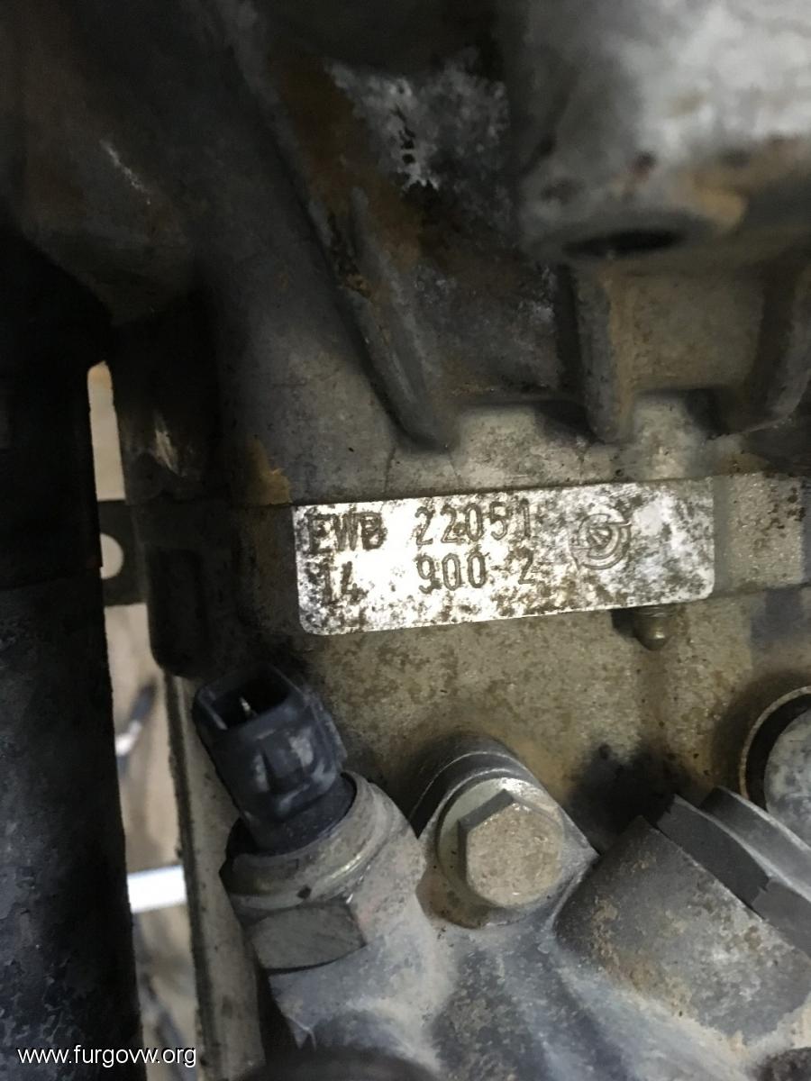

caja de cambios, acopla perfectamente, se puede poner cualquier embrague, el del td o el del tdi, siempre es recomendable poner el del tdi, ya que es mas fuerte y el par del motor actual es mas alto
en mi caso la he sustituido por una caja EWB que alarga bastante el desarrollo y creo que va a quedar perfecta, los ingenieros de vw decidieron montarla en el 2.5 tdi de 88 cv asi que con 90 cv deberia de ir bien
hemos aprovechado para cambiar la distribucion y bomba, y los tacos motor
angelolabarria

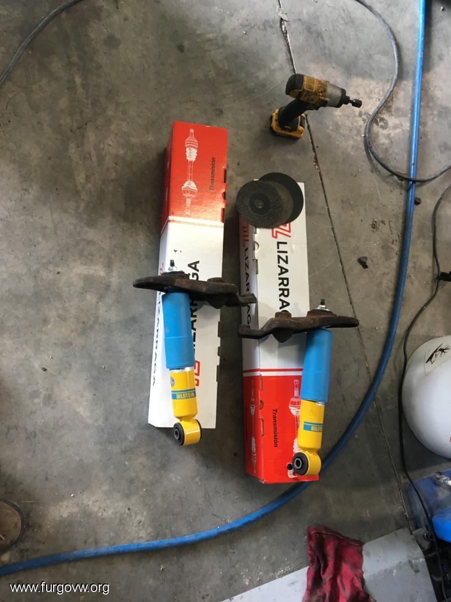

ya que esta todo tan accesible! me he gastado unos dineritos mas y dejarla para muchos km, transmisiones reparadas  y suspensiones nuevas!!

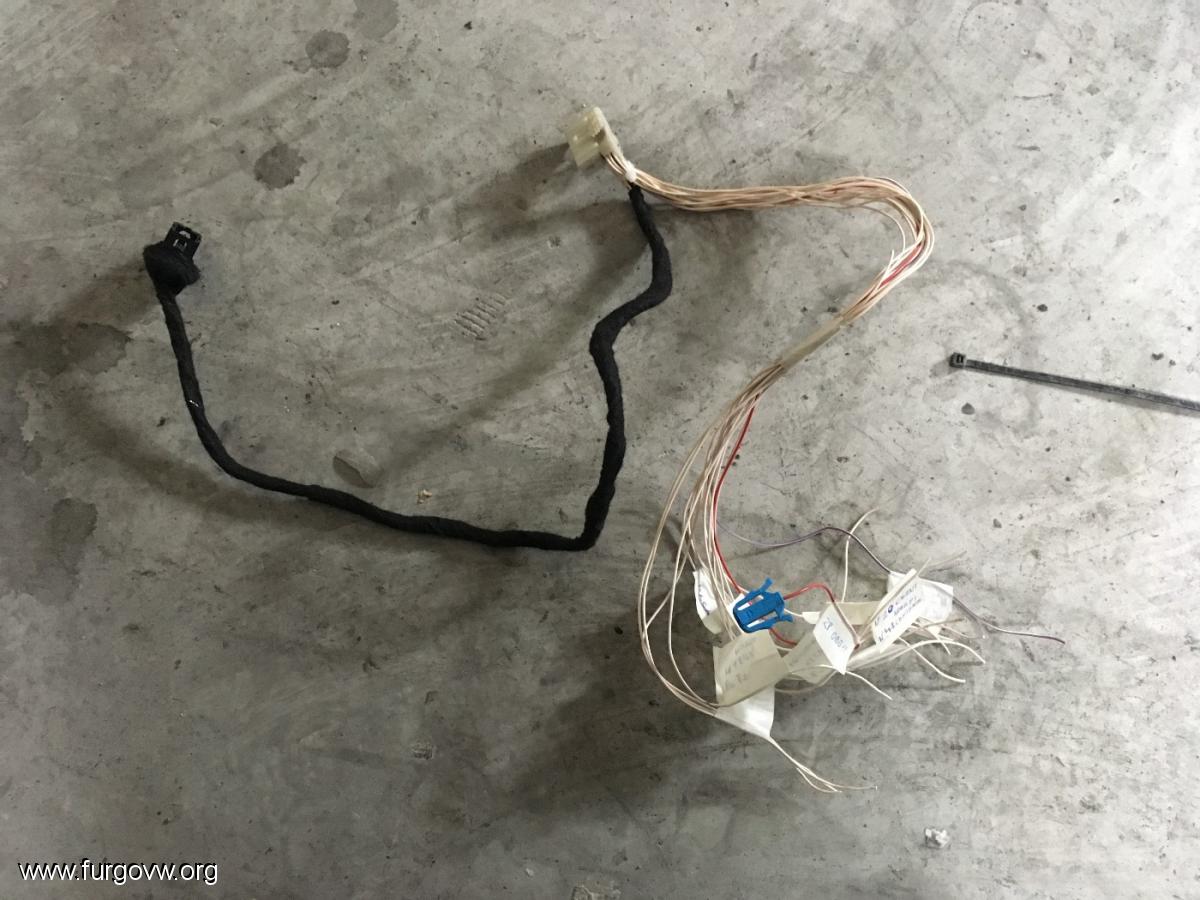

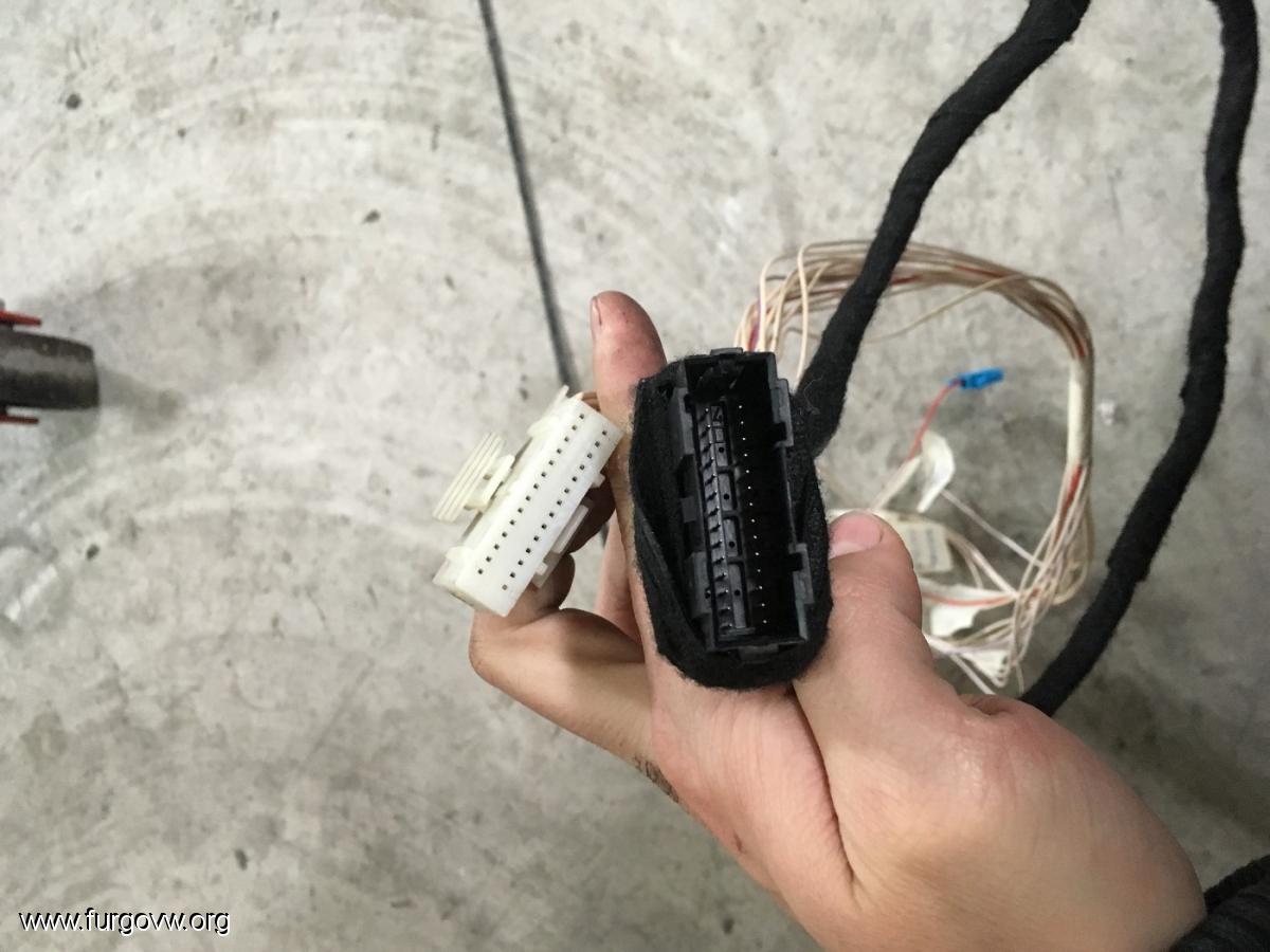

Lo que os comentaba, con el cuadro del golf que he desmontado he preparado un cable adaptador, para no tener que cortar ninguno de la parte de la furgoneta
todos los que quedan sueltos, van a otras cosas que antes no tenia el motor td si alguien se mete a ello y necesita esquemas o algo puedo ayudarle, pero esto es capricho, no es necesario

Eudi
Buen curro!!
Como apañas la salida del turbo al escape? Y el tema de la pipa de agua de la culata, la que lleva los sensores y el tubito de "purga" de aire, que en la TD está en un lado, lo dejas tal cual o haces algún invento?
