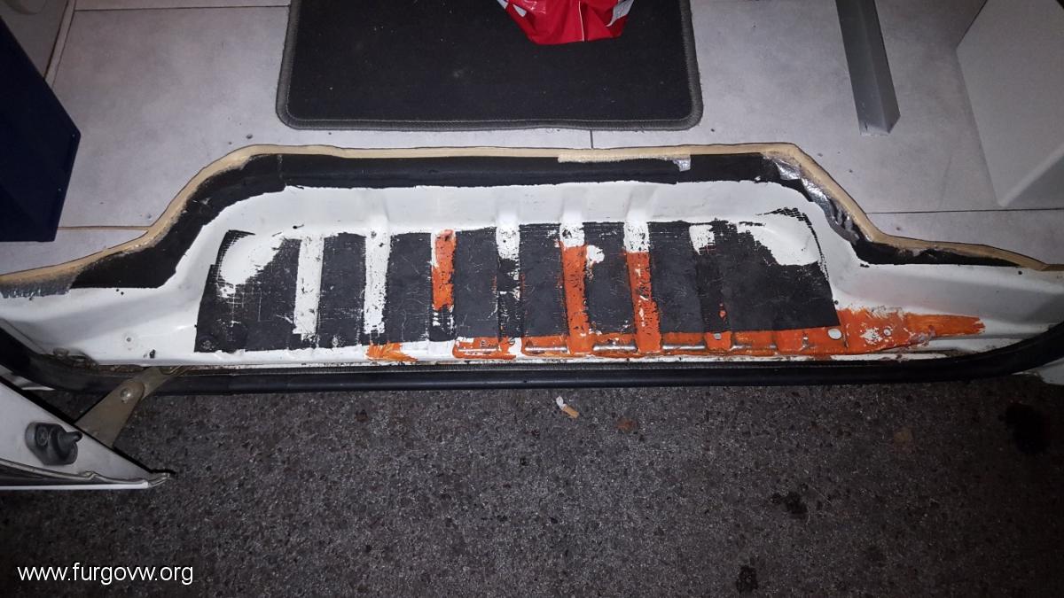

¡Hola tod@s!  Desde hace unos meses ya tengo terminada la camperización de mi furgo, pero hay un detalle que no he conseguido terminar.
Le he puesto en el sueño kaiflex de 2cm + contrachapado de 2cm lo cual lo eleva todo 4cm. El caso es que el escalón de acceso a la furgo por la puerta deslizante no tiene embellecedor y se ve la chapa y por encima el kaiflex+madera+suelo. Como la altura no coincide no he conseguido instalar un escalón "estandar" y estoy pensando en que poner para embellecer esa arista.
Los perfiles de goma no me valen porque al tener la forma extraña no se adaptar y los de aluminio podrían ser, pero es algo coñazo ponerlo y cortarlos.
¿Qué habéis usado vosotros ?

En mi opinión  lo has levantado  demasiado , yo creo k con la mitad valdría, pero ojo, es mi opinion personal.
Yo creo k podrías hacer dos cosas,:
Una seria poner el  peldaño de plástico otra vez en su sitio original, y k la pestaña  kede por debajo del caiflex y de la madera y así  solo tendrás k rematar la parte del suelo solamente.
Otra seria ponerla como debería de ir sobre la madera, en tonces no llegara a tocar la parte de abajo en la chapa,   por 4cm k es lo k le has levantado  el sueldo, tendrás k hacer un suplemento  de 4cm de polispan prensado  y ponerlo debajo,  así solo tendrás k rematar  la  parte de abajo  con alguna  tira de aluminio  o tapizado...  Ya al gusto,y  será más fácil porque sea todo recto.
Y otra seria cortarla al medio hacia lo largo  para suplementarla una tira de plástico  de 4cm ( pero eso seria soldando el plástico y encontrar a alguien  k lo sepa hacer)   y después tapizarlo...  Para k no se vería  la soldadura. Así kedaria lo mas original.
Yo estoy poniendo el suelo de Parker y me va ha pasar algo parecido  aunke no tanto, y había estado Pensando en esas  opciones.
Espero k t sirvan.

amr: muchas gracias por tu respuesta, creo que me va a tocar hacer algo así, lo que pasa es que no tengo la pieza de plástico (nunca la tuve) y en los desguaces están difíciles de encontrar, de ahí que ande buscando soluciones imaginativas.

Buenas, yo esta semana acabo de comprar el escalón de plástico en desguaces La Cabaña, de Pamplona, 25 euros más 5 de envío.  Me a llegado la que tiene luz en el escalón así que genial.  Un saludo.  Por cierto, yo tengo el mismo problema pero solo por 1.5 cm que es lo que lo e levantado el suelo.  El tema de poner un soporte abajo y hacerle los agujeros para que entren los pines creo k es lo mejor.  Después sería embellecer ese soporte con algo o pintarlo.
