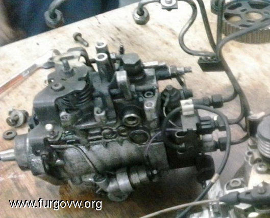

en alturas superiores a 1000 metros los motores tienen dificultades en el arranque y humean a menos que tengan algún sistema para compensar la menor densidad del aire con la altitud, corrigen el avance y reducen el caudal de gasoil, en tu caso, que yo sepa, las t4 ABL carecen de esos sistemas de compensación, por lo menos en el ABL del que tengo manual, si lo unes a algún otro factor como filtro de aire tupido o bomba fuera de punto (adelantada o atrasada) pues surgirá el problema
revisa el filtro del aire, el contacto de la válvula de corte de inyección, fallo del inmovilizador(si tiene) y si no es nada de eso revisar el punto de la bomba(que siempre viene bien)... en tu caso anda en 0,90 el ajuste estático y el dinámico a 13º

dependiendo el año de fabricación llevan un conlog (un sistema con llave tipo magnética antirrobo) o el típico inmovilizador de los modernos con la llave gorda que tiene un transponder dentro...o no llevan nada  ;D ... y la electrónica ya sabes que falla cuando le da el cilistro, los contactos con el frío de las alturas pueden dar problemas
la bomba de gasoil...efectivamente
