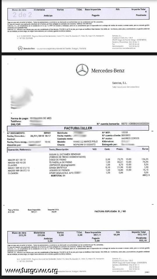

RASAKY
Cita de: RASAKY en Marzo 17, 2018, 10:37:22 am
Enviado desde mi E6653 mediante Tapatalk
Bueno aqui os dejo la factura de la furgo, la diferencia es que ahora frena como de nueva, se que es una pasta, son unos atracadores pero lo tengo solucionado.
