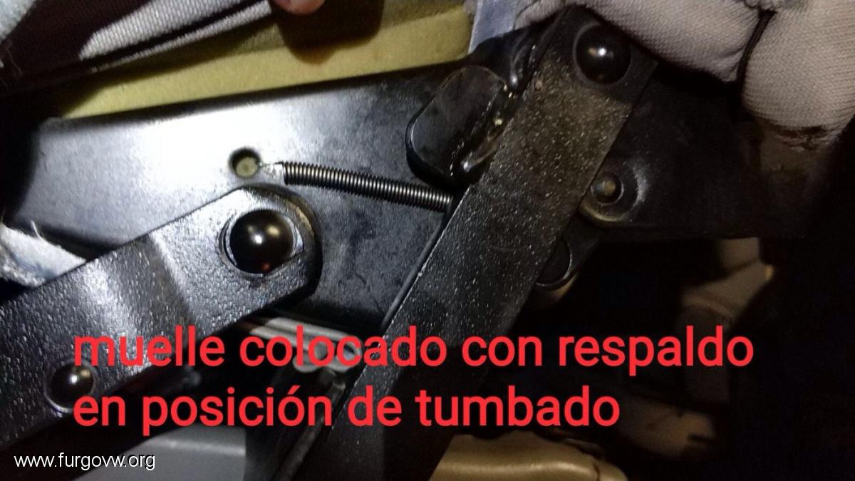

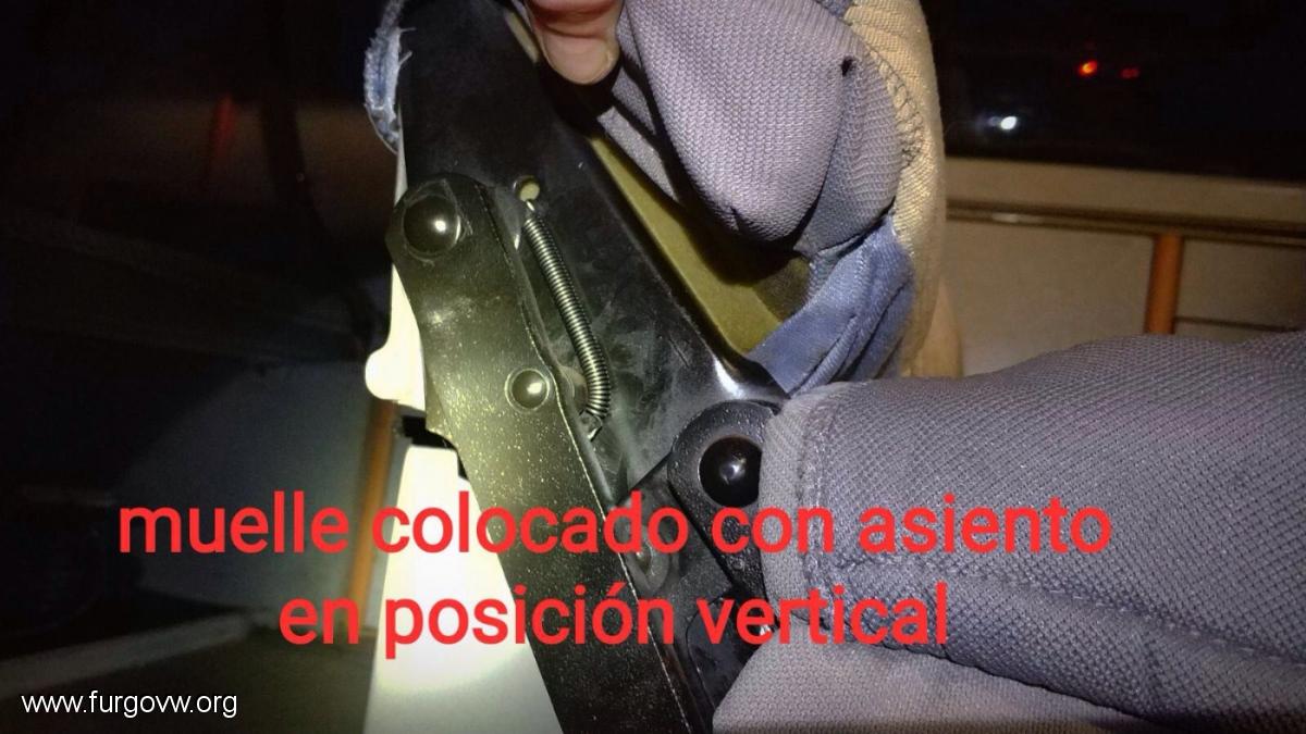

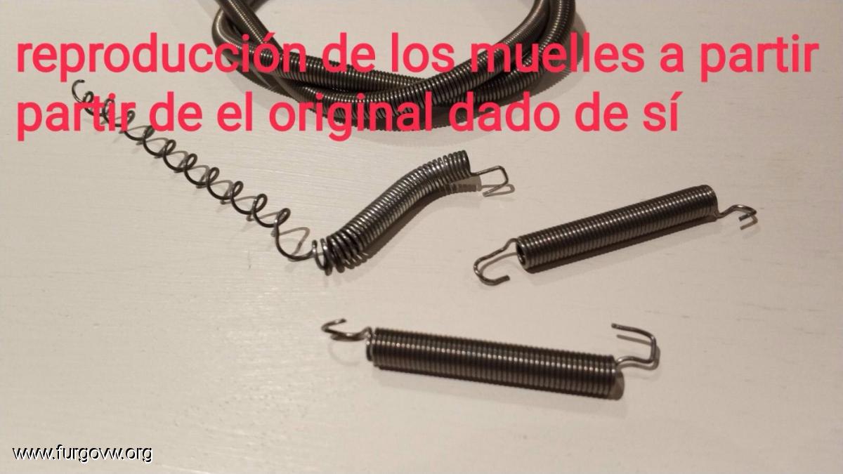

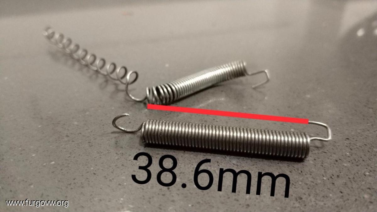

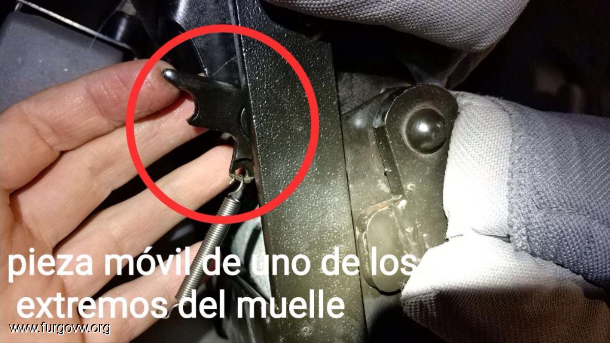

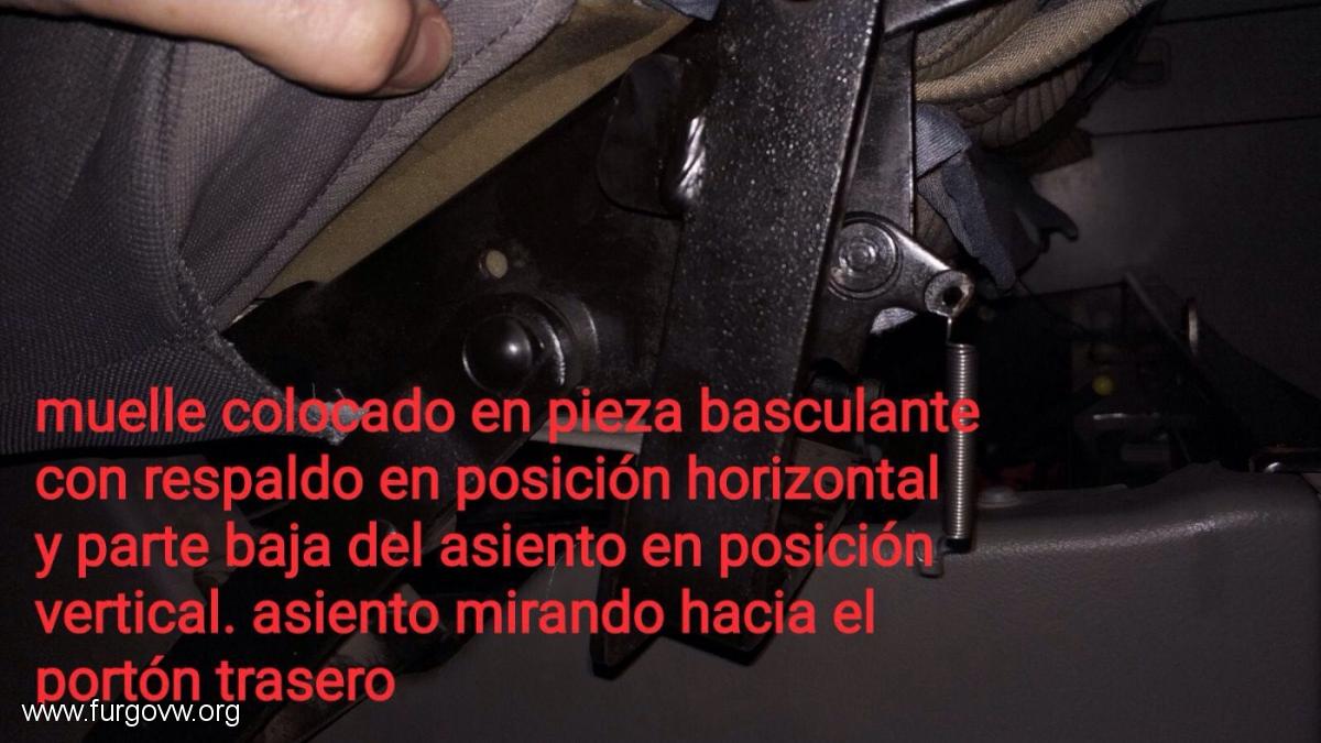

Gracias compañeros, siguiendo vuestros consejos he conseguido arreglarlo y ha quedado como nueva.
Os paso algunas imágenes por si alguien que tuviera el mismo problema le pudiera servir de ayuda.
Compre un metro del mismo tipo de muelle en una tienda de muelles donde me lo hicieron a medida por 10euros. A partir del unico muelle que tenía ya dado de sí, contando vueltas, hice dos del mismo tamaño dejando un par de de vueltas más para hacer la misma forma del enganche:
El enganche redondo va a la pieza vasculante que permite que el respaldo se pueda poner en difernetes posiciones:
Ojo con la colocación del muelle, si lo pones en vez de por arriba, por debajo del tope que queda enmedio de los dos enganches te cargas el muelle:
