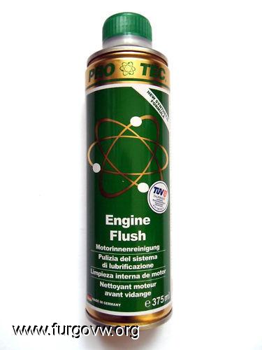

Kiyo74
Este es el que suelo usar, el PROTEC. Va bastante bien.....
Iosaneta
Lo de limpiar el motor tengo entendido que hay dos tipos: los que usan disolventes o desengrasantes, estos últimos dicen son los mas recomendables para no dañar el motor internamente.
¿Cada cuantos cambios o kilómetros lo haces?

Sé que la de Xenum no tiene disolventes la de Motul si.
Cuando voy a hacer mantenimiento yo le dejo al mecanico el limpiador, le he puesto dos veces el Xenum y me dijeron que no salia mucho mas sucio,la última vez le dejé la de Motul y sí que salió mas sucio y denso
