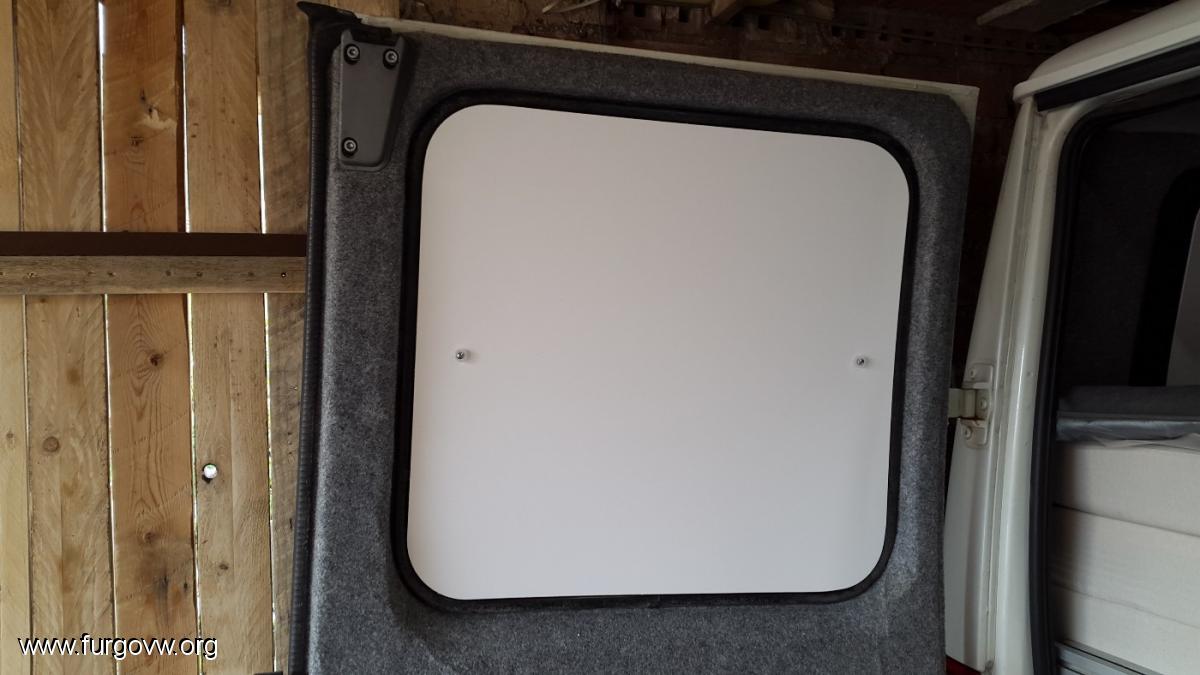

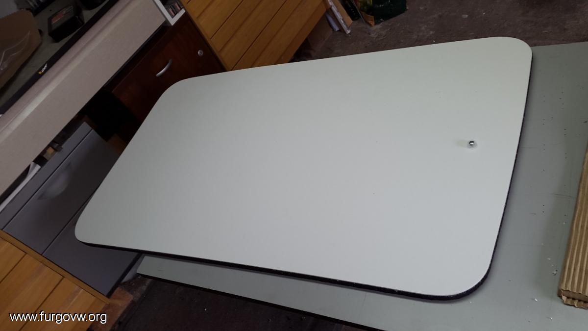

Bueno, pues aquí mi solución con un poco de armaflex que me sobró, copiando la forma de las ventanas, está pegado sobre una plancha de PVC espumado y mecanizado a la medida,  al estar tintados los cristales no se ve y los puedo dejar fijos, con los baches se descuelgan asique unas ventosas con rosca y solucionado así se pueden quitar con facilidad si es necesario,
Así soluciono parte del aislamiento al ser la furgo acristalada entera y me quito de andar con 9 oscurecedores cada vez que me vaya a dormir, sólo me queda encontrar algo óptimo para los 2 cristales centrales.
Dejo unas fotos para verlo mejor

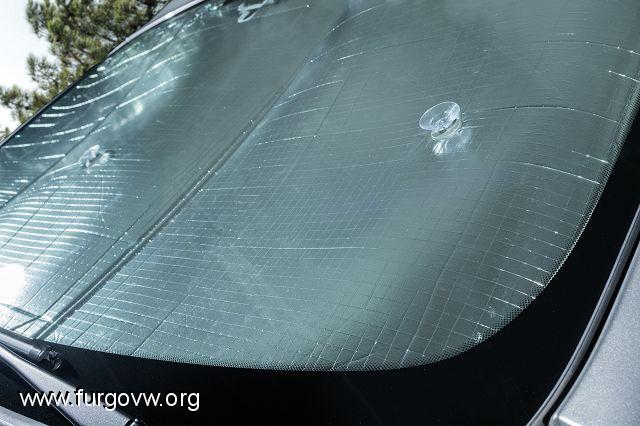

y para la parte delantera tanto verano como invierno yo creo que esto es lo mejor:

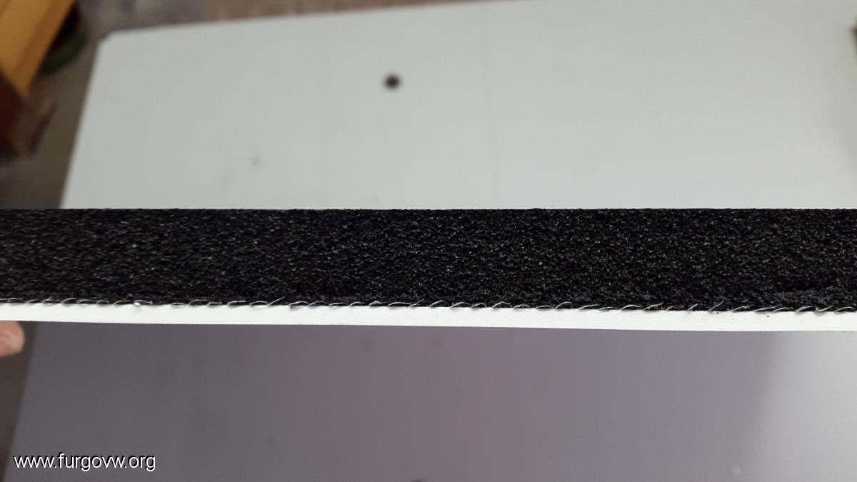

¿De que grosor es el PVC? Podrias poner una foto del lateral en el que se viese como queda el kaiflex pegado al PVC
visa_GTI
Mayo 30, 2018, 21:36:45 pm #41 Ultima modificación: Mayo 30, 2018, 21:42:15 pm por visa_GTI
Cita de: karpintxiki en Mayo 30, 2018, 19:32:39 pm
Es de 2 o 3mm.
Fijate en la primera foto, es la sección  lateral lo q se ve, pero la foto es muy mala, sorry

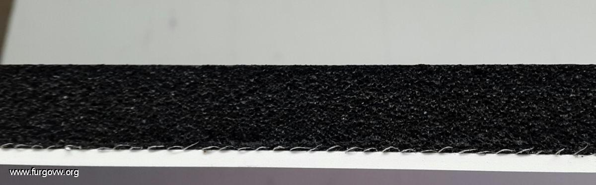

visa_GTI
Amplio un poco la foto a ver
