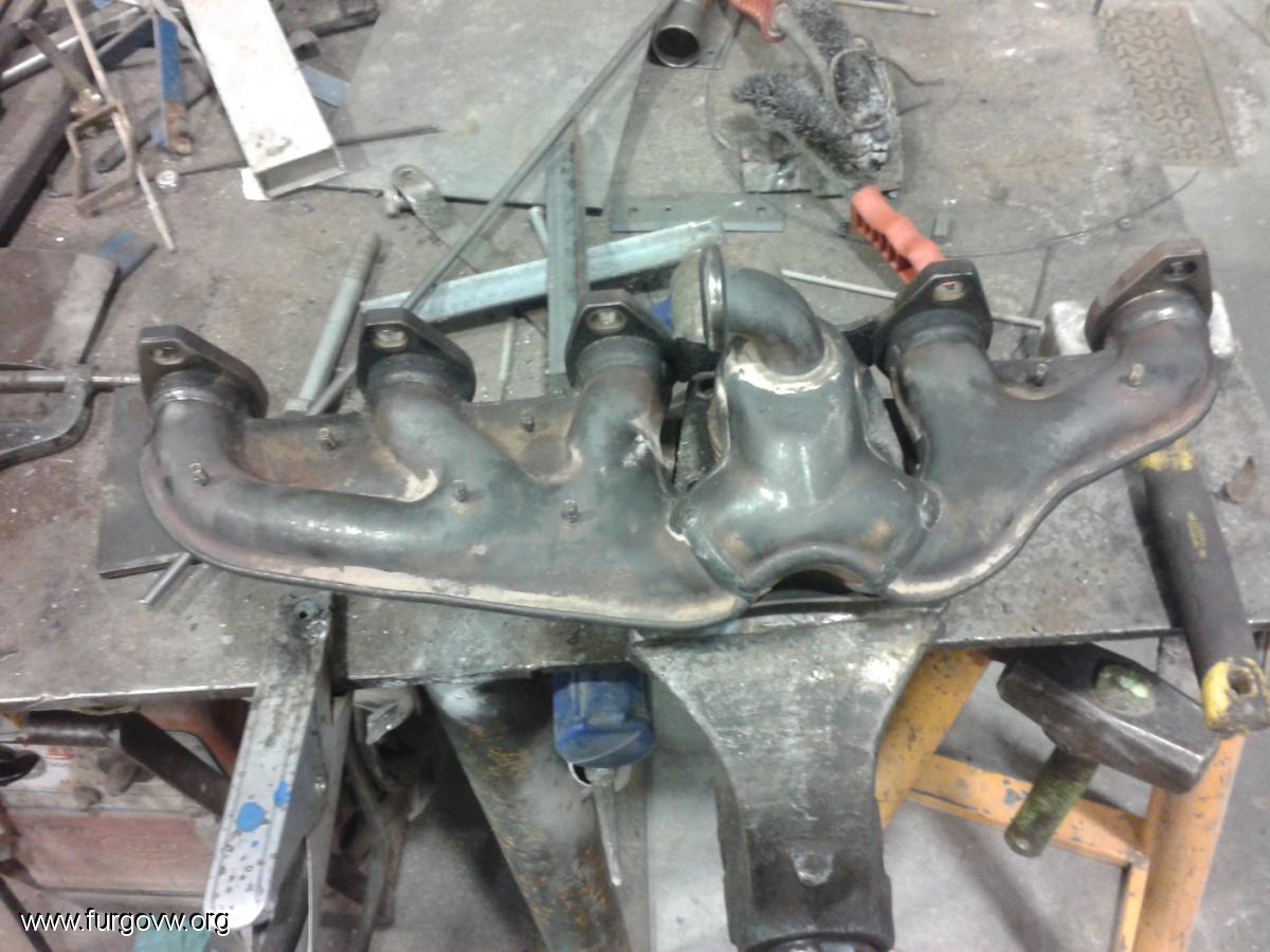

Cita de: CHAGO en Diciembre 06, 2017, 15:07:07 pm
El  colector , no hace  falta  cambiarlo , si  se  raja , calentón  con  un  soplete  y  soldad  con  inox , cualquiera  que  sepa medianamente  echar  un  cordon  de  soldadura , te  lo  hace , recordar , calentar  el  fundido bien  y  cuando  este  caliente  con  acero  inox , ciao
Resoldar el colector es una chapuza. A mi se me rajo y me lo soldo el soldador del trabajo. Se dedica a eso y ya me dijo, que no sabia cuando volveria a romper. son colectores de mala calidad y no hay mas que ver todos los que por el foro se dejan caer con colectores rotos.
Son de dos piezas, los agujeros que enganchan en la culata son de difernete metal que los tubos y no engancha bien la soldadura.
Venden por internet unos de que son completos de fundicion, con lo que se soluciona el problema de soldaduras, pero por lo visto, tampoco deben de encajar del todo bien en la culata...
Si teneis hollin en el capo por dentro, teneis fuga de escapes fijo. Haced una marca con el dedo (limpiais un trozo) y al cabo de un mes, lo mirais, si tiene hollin, fuga por algun lado
Hay esta la calidad...
