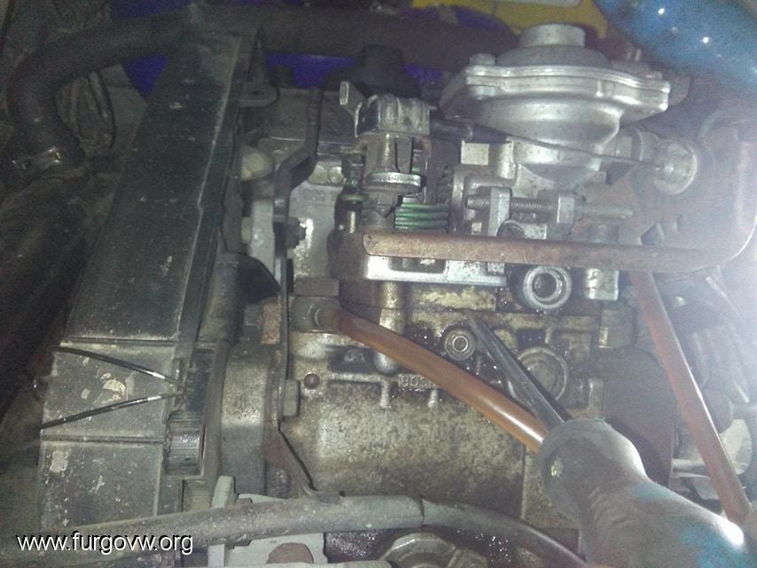

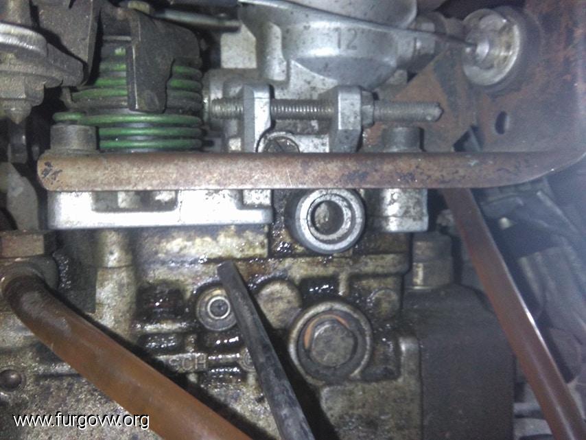

Buenas esta tarde e visto que me fuga bastante gasoil por una junta de la inyectora. mi pregunta es si es dificil reparar sin tener que visitar al bombero y donde puedo encontrar la junta en caso de poder hacerlo yo mismo.

"solo" (ya te pongo comillas y no me hago responsable si decides hacerlo) tienes que desmontar la tapa...eso conlleva desarmar la palanca de aceleración y el eje, tienes que marcar su posición, tiene una raya justo encima del eje que tiene que coincidir con una marca en la palanca(si no la ves se la haces) para que no te quede ni acelerada ni desacelerada una vez la montes...luego una vez quites la tapa sueltas el muellecito de ralentí acelerado(si lo tiene) y finalmente separas el eje acelerador de la palanca

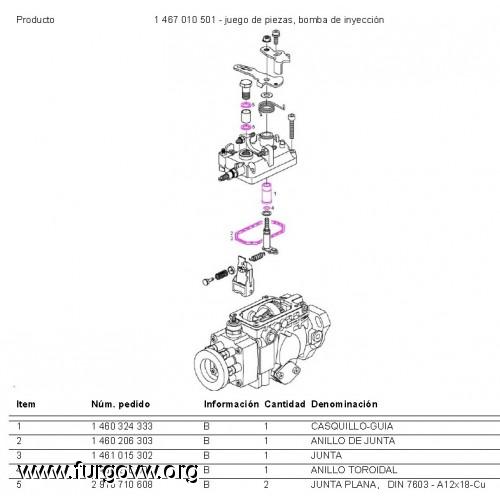

debe ser la junta nº3 ... te recomiendo comprar este kit para sustituír el casquillo guía del eje nº1... usa la temperatura para dilatar la tapa y contraer el casquillo metiéndolo en un congelador para que entre sin dificultad si te decides a cambiarlo...
http://www.tallerdemecanica.com/piezas-y-recambios-diesel/2686-juego-de-piezas-1-467-010-501.html
junta tapa http://www.tallerdemecanica.com/home/2675-junta-tapa-de-bomba.html
p.d. cuando vuelvas a montar todo y quieras recolocar el muelle que tira de la palanca de aceleración(el de color verde de tu foto) usa un cordel duro o un cable para engancharlo y tirar de él para poder ponerlo en su posición
