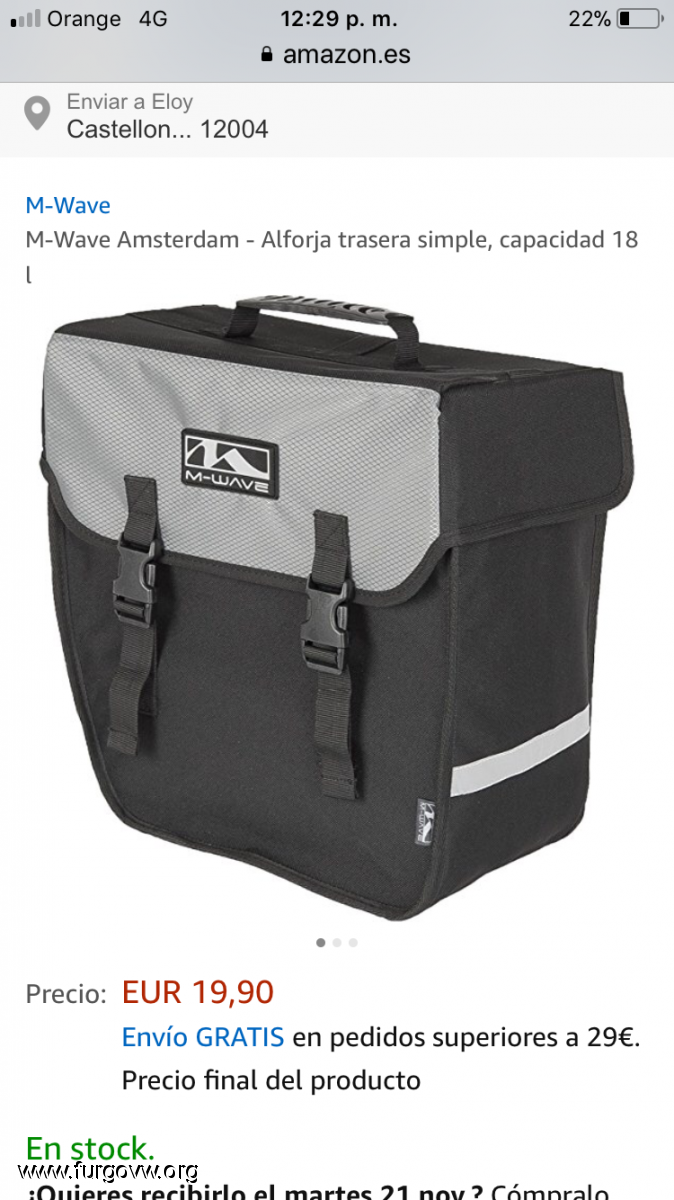

Esta es la alforja que mas me ha molado, es algo mas cara que la de decathlon, pero mantiene mejor la forma al ser mas rigida y para viajes en los que necesite sacarla la puedo llevar como una maleta.

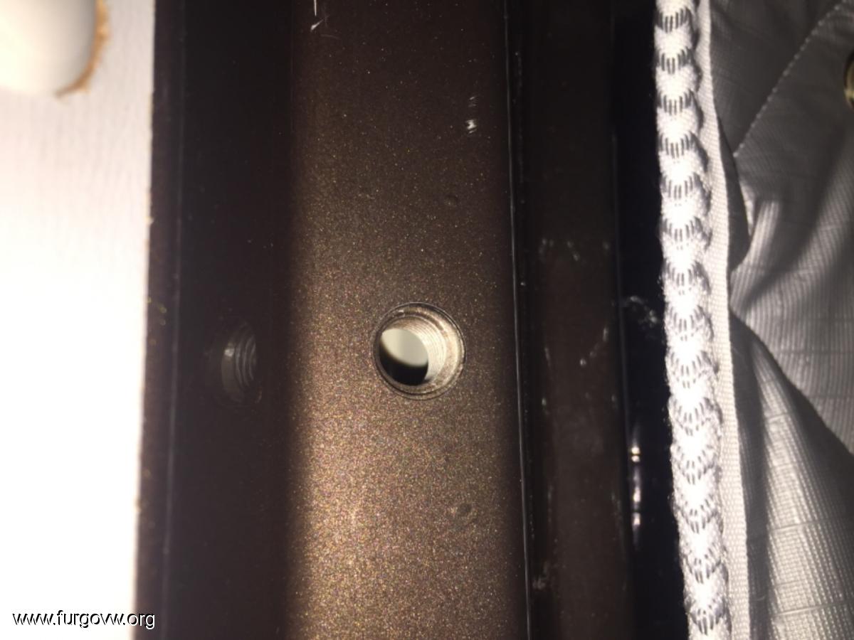

Y este es el agujero, he medido con pie de rey y es del 10. Ire mirando opciones, la idea es poner una en cada lado y evitar hacer otro agujero en la chapa para poner la tipica barrita tipo cortina...

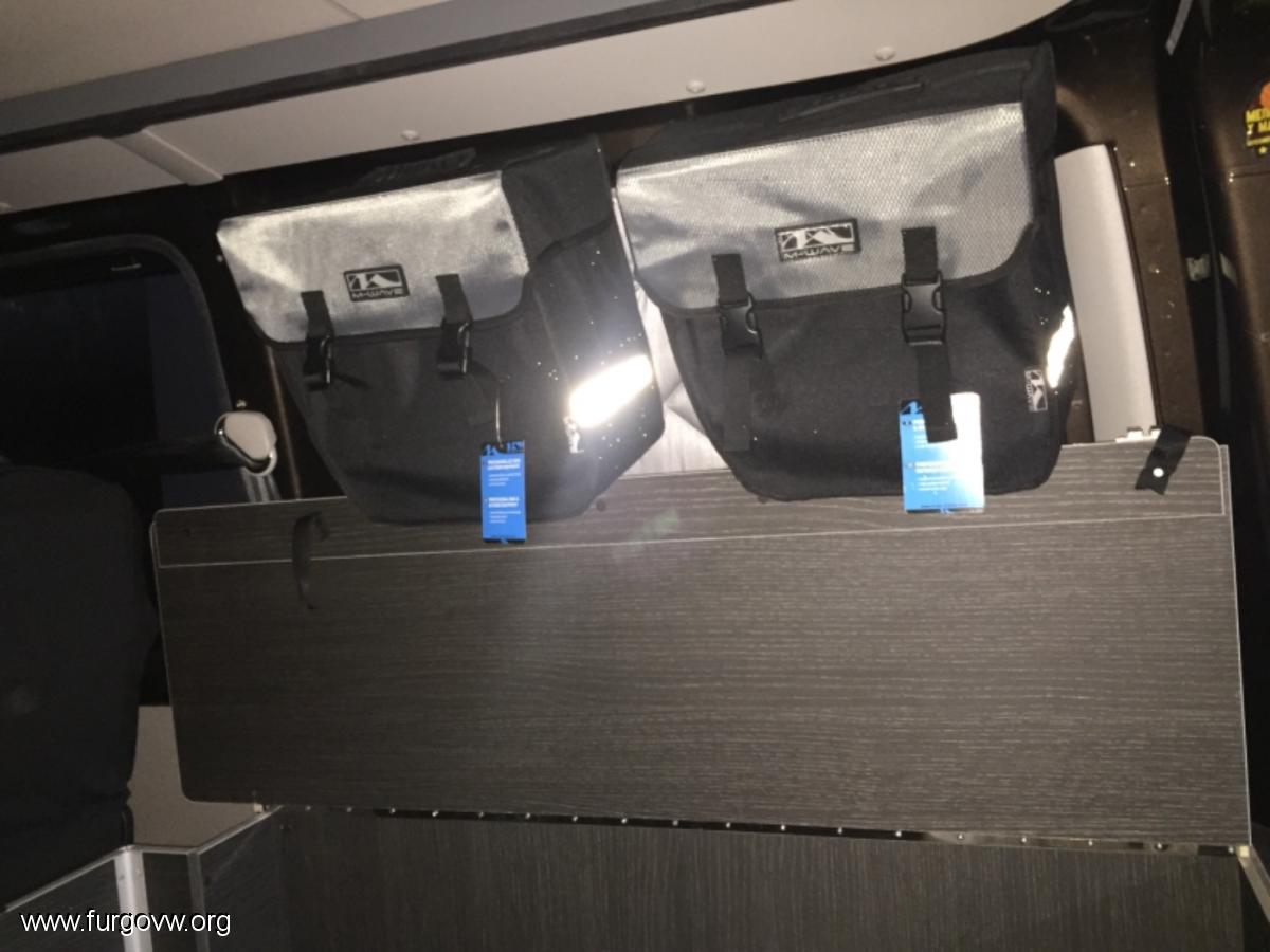

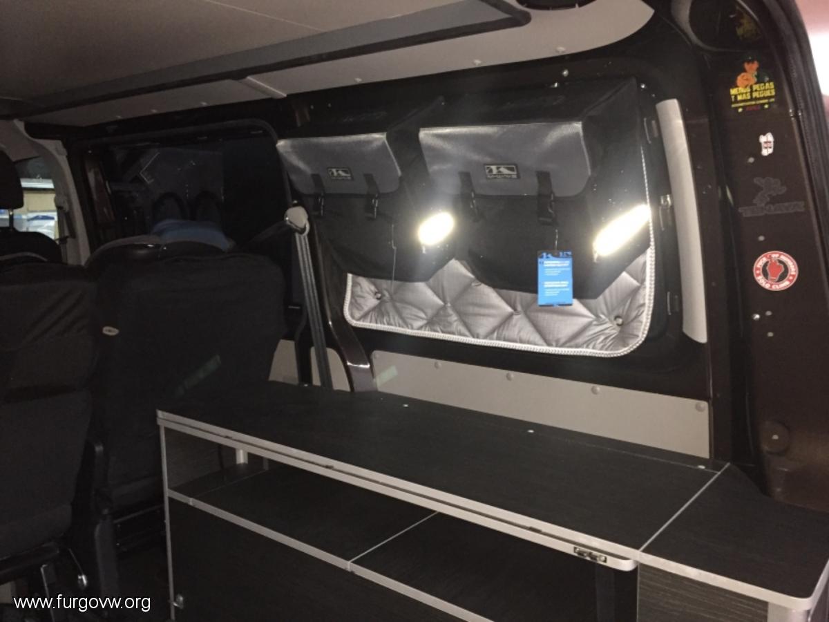

Tras unas cuantas pruebas la opcion que de momento mas me ha gustado por simple y practica son los imanes de neodimio. Por poco mas de 4€ cada uno he comprado unos imanes con gancho que soportan 30kg de traccion longitudinal, y fijados al marco de la ventana enganchan las alforjas a la altura exacta para poder abrir el respaldo de la banqueta. Se quedan bien sujetas. Asi queda:
Lo unico que me hace dudar es q en caso de accidente, espero que no, las alforjas saldrian volando seguro, pero bueno, los otros sistemas que he visto, incluso los de 300€, van a presion en el marco y el bolsillero encolado o remachado a la madera...dudo mucho que no salieran volando tambien si llevan peso. Por ahora en carretera los llevare desenganchados y cuando llegie al sitio las colgare. Ya he pedido el otro par de alforjas, si alguien quiere referencias que me diga!!

Te han quedado muy chulas,yo compré los ganchos esos en una compra conjunta, la verdad para el toldo no agarraba bien,con un poco de viento se despegaba.
Loyolo
El tema es q solo soportan peso en longitudinal, si los empujas de lado deslizan enseguida, yo los imanes los compre para el tarp y me paso como a ti...pero aqui como solo tira de ellos la alforja haccia abajo van de lujo
