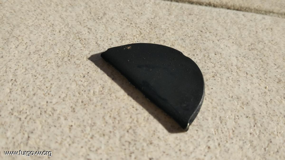

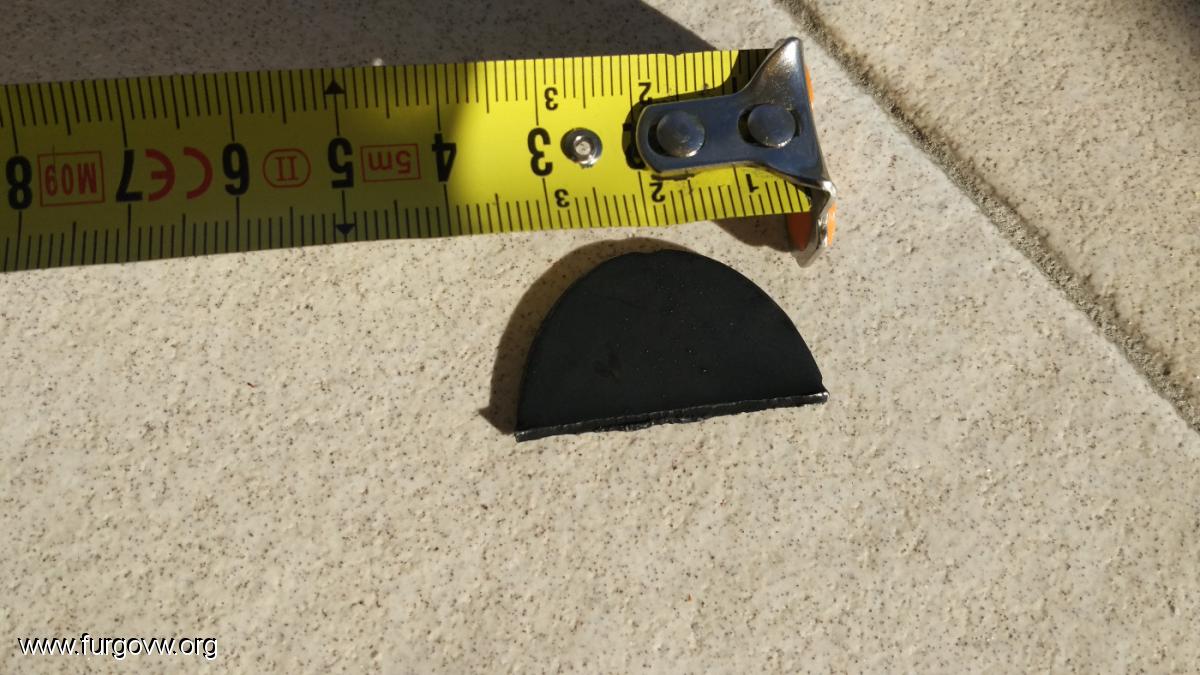

Hola, a raíz de un fallo y perdida de potencia, mediante el "torque" vi que la EGR de mi Trafic no iba bien. Me decidí a soltar la EGR y ver si estaba muy sucia y para mi sorpresa encontre una pieza metálica bloqueando la valvula EGR imposibilitando su cierre.
He ido a un taller Renault y no han sido capaces de decirme que pieza es y como ha llegado hasta ahí.
Menos mal que la pieza es mayor que el conducto de salida de la EGR, porque si llega a pasar a la admisión dicha pieza, imagino que hubiera destrozado algún cilindro!
No sé si alguno de vosotros me podría ayudar a identificar de que pieza se trata. Parece que es la mitad de una mariposa (no se trata de la valvula de mariposa que está entera), pero no se de donde viene y cual es su función.

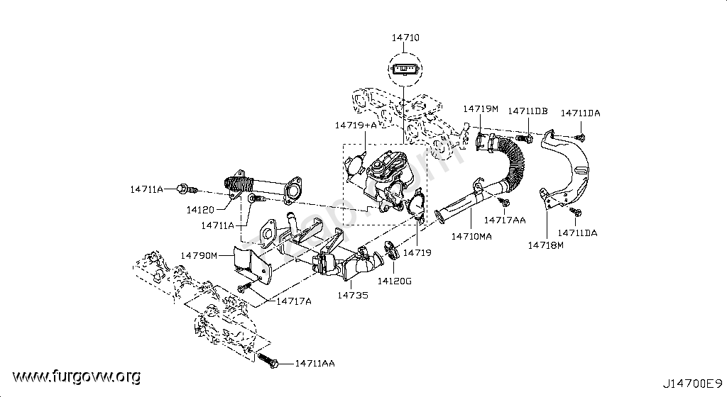

La caja rectangular a la que me refería es el enfriador EGR, marcada en el diagrama como 14735. Esta está conectada directamente al colector de escape y no veo que pueda haber ninguna valvula de mariposa por ningún lado.
Estaba pensando que la pieza que se me ha colado pueda ser alguna aleta interna propia del enfriador. Que os parece?
