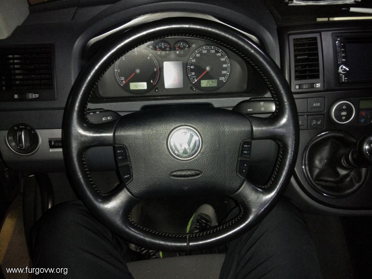

Despues de comprar el kit en AliExpress aqui esta el proceso.

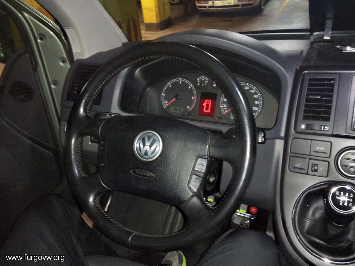

Volante original en piel, no esta dañada ni nada pero esta muy lisa.

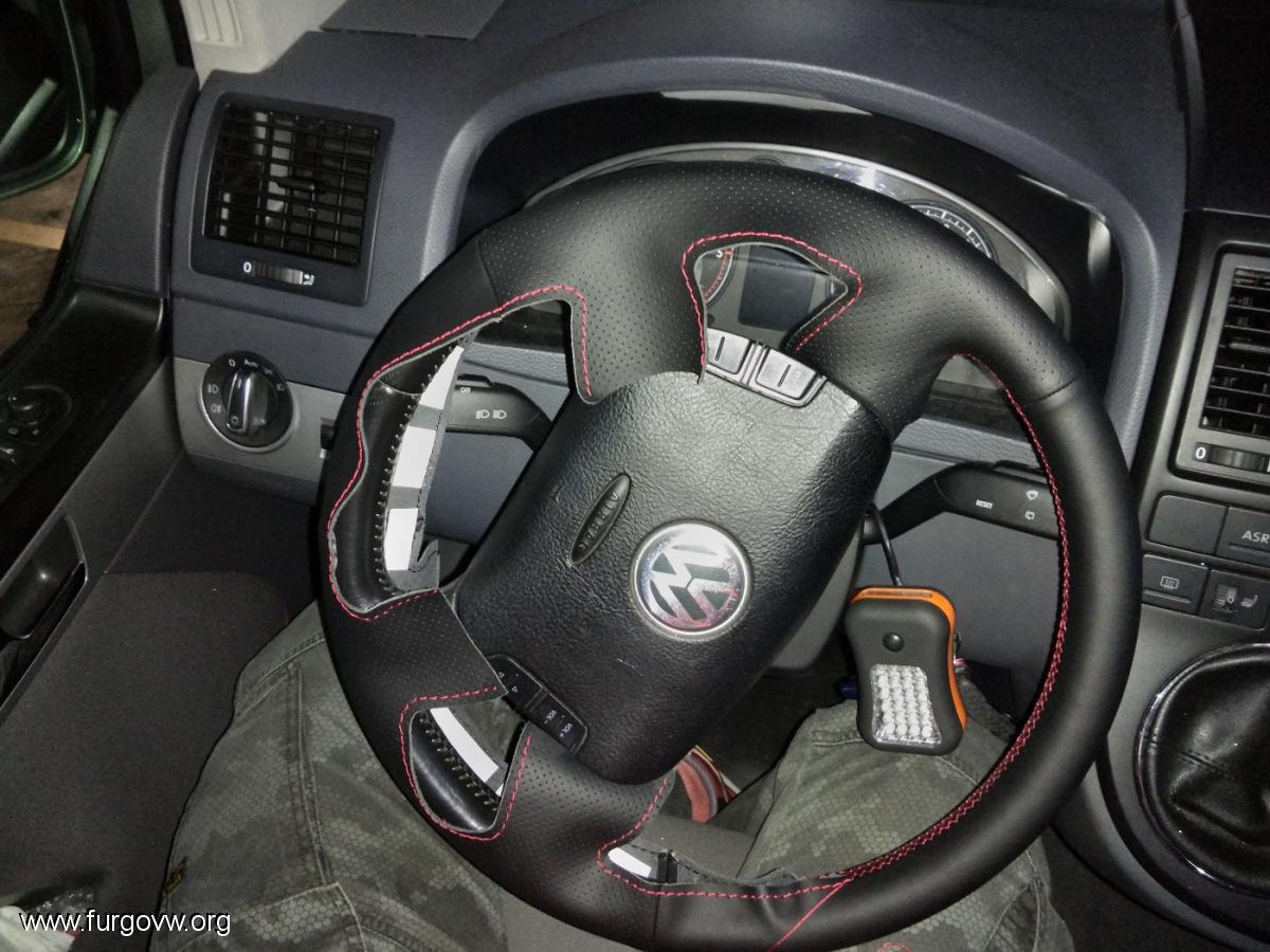

Fotos del proceso, la funda viene entera solo ay que colocarla en su sitio ajustarla, colocarle trocitos de cinta de doble cara que trae el kit, y ya ir poco a poco cosiendo y colocando bien en su sitio.

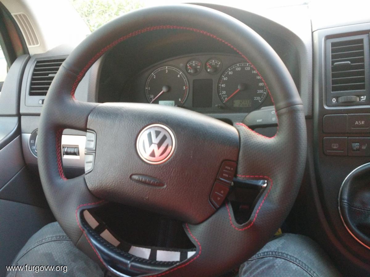

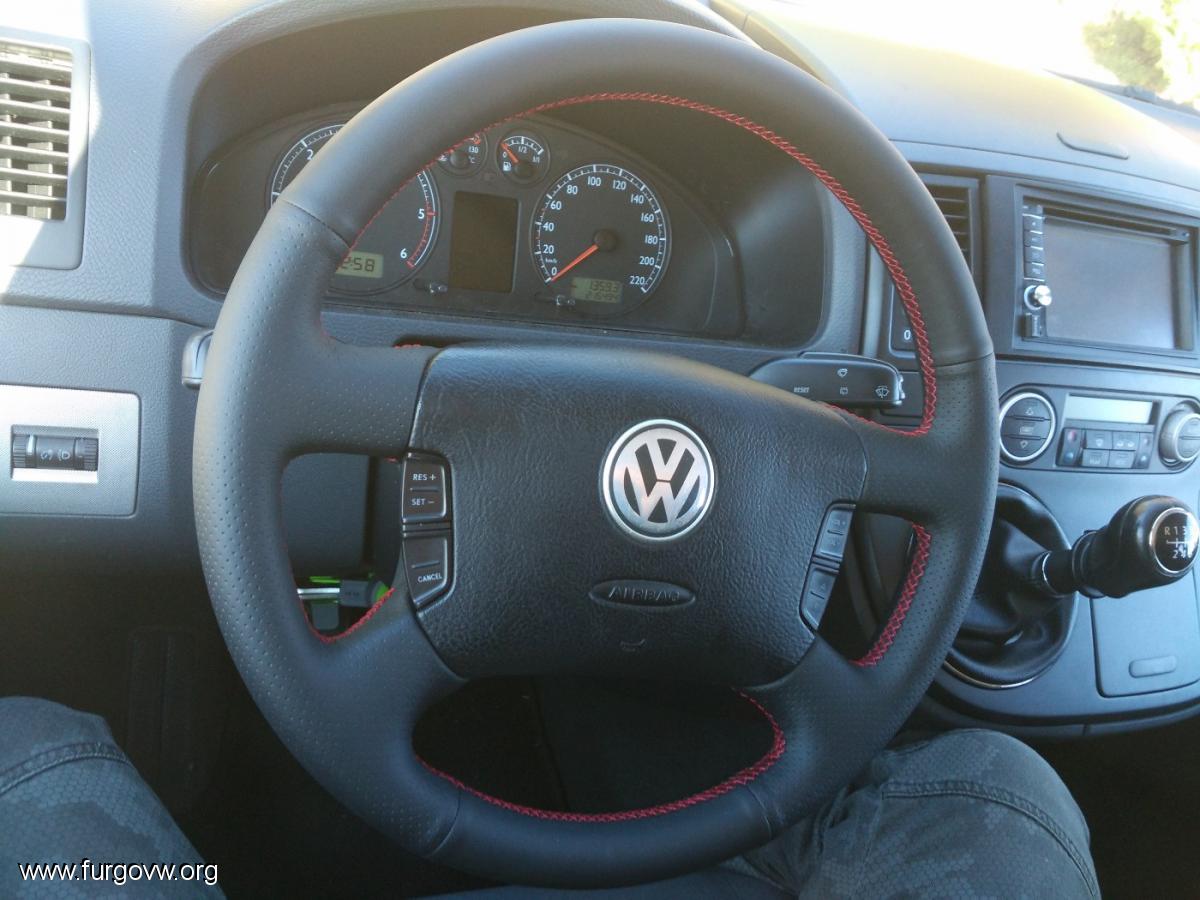

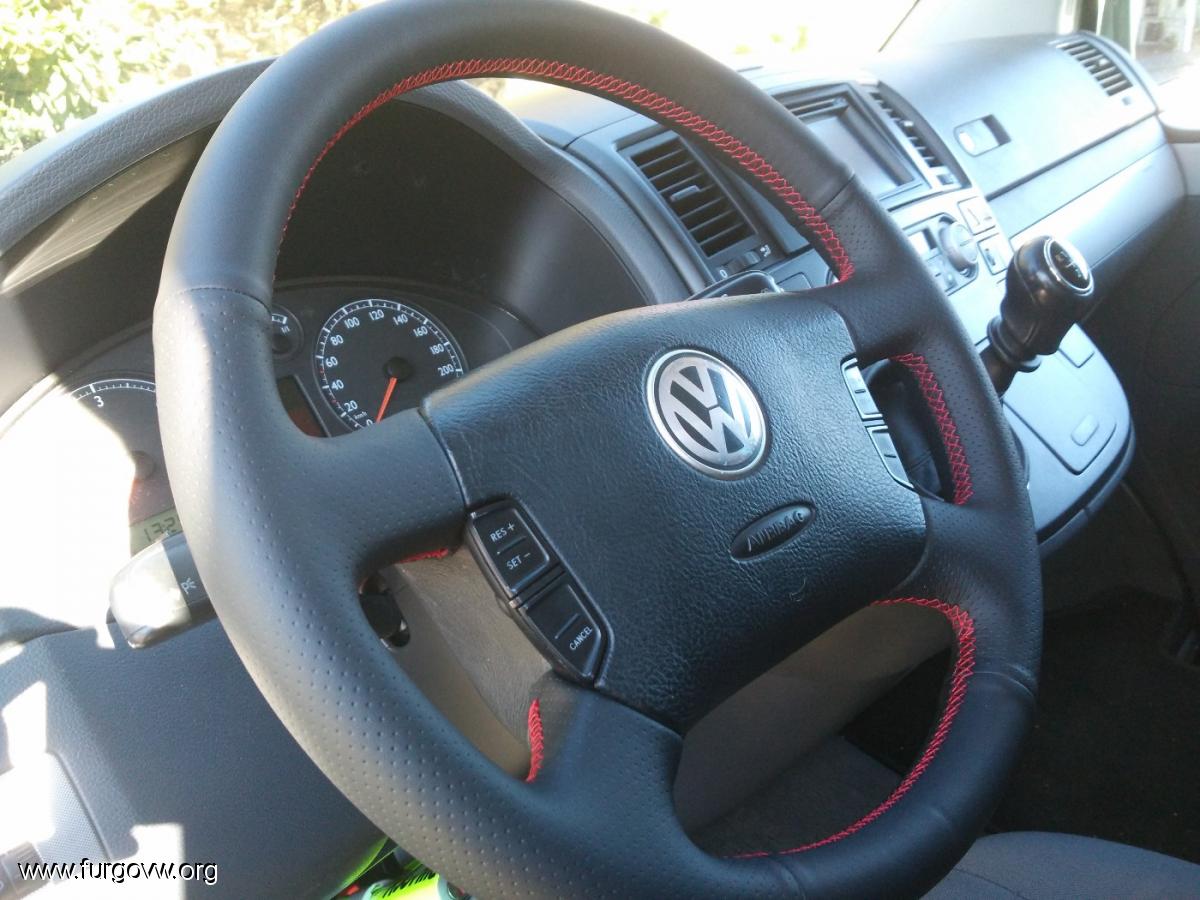

Y aqui las fotos acabado, el tacto es muy bueno, y queda realmente bien al estar cosido se ajusta muy bien el grosor casi ni se aprecia

AliExpress es una pagina web china, 19€ me salio puesto en casa, desconozco si en mas sitios abra.. y por ese precio, si ay que coserla con aguja y hilo que trae el kit, la funda ya viene cosida en los bordes y lo que se hace es coser esos bordes entre si... Para que quede unida y bien

Ay que tener paciencia en colocarla bien en su sitio... Con eso coserlo es muy sencillo solo vas pasando el hilo de in borde al otro... El tacto para mi es super bueno.. yo estoy muy contento!!!!
