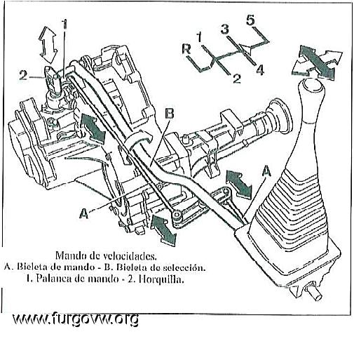

· Esquema del mando de Velocidad

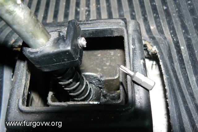

No estoy seguro de que sea lo que te voy a decir, pero casi, a mi me pasó parecido y lo solucioné muy fácil, se tarda un minuto en comprobarlo:
Saca la funda de goma que cubre la palanca, sale fácil tirando hacia arriba.
Verás que en la barra, en la parte baja, hay un muelle.
Ese muelle, justo encima, tiene un tope de plástico, que va atornillado a una mueca (un agujerito) que hay en la barra.
Pienso que se te ha soltado ese tope (es lo que me pasaba a mí).
Si es así, lo atornillas en su sitio y arreglado  ;D
Si no es así, no tengo ni idea de lo que te pasa  :roll:
Espero que sólo sea eso, un saludo!

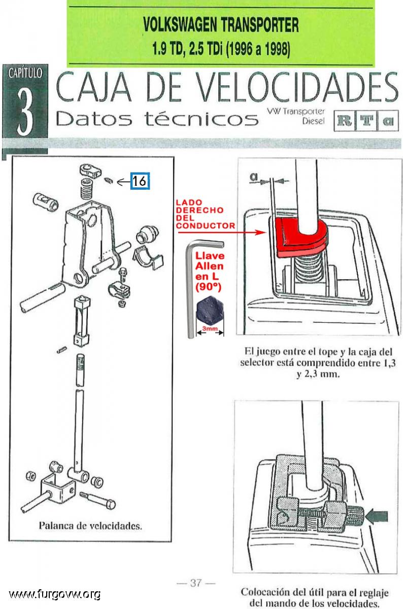

Cita de: juanchy en Noviembre 14, 2017, 11:42:29 am...

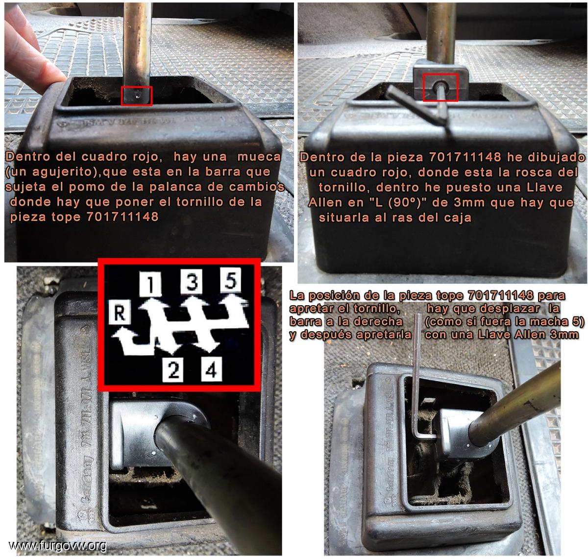

· He mirado esta mañana y el tope de plástico que esta encima del muelle que rodea la palanca, esta como suelto,
  parece que el tornillo numero 16 no esta apretando.
  Lo he apretado utilizando una  llave Allen en "L (90º)" de 3mm
  la posición del tornillo Allen,  hay que ponerlo en el lado derecho del conductor,
  y después la palanca/pomo hay que desplazarla a la derecha (como si fuera la macha 5)
  de esta forma se puede introducir la "llave Allen en L"  para aprietar en una mueca (un agujerito) que hay en la barra larga (palanca/pomo).

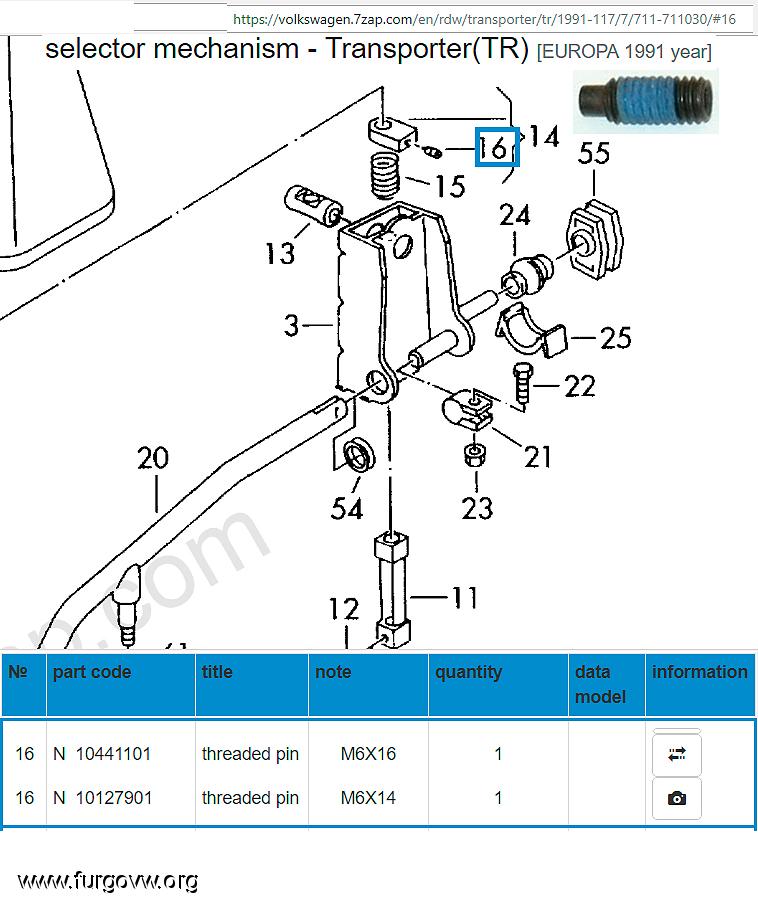

· Imagen del esquema y del tornillo de Nº 16 que esta por debajo de la goma/fuelle que cubre la palanca de velocidad
  en la web de https://volkswagen.7zap.com/en/rdw/transporter/tr/1991-117/7/711-711030/#16
  dice que hay dos tipos de tornillo M6X16 y M6X14
· Palanca de Velocidades, para apretar el tornillo (16) utilizar una  llave Allen en "L (90º)" de 3mm

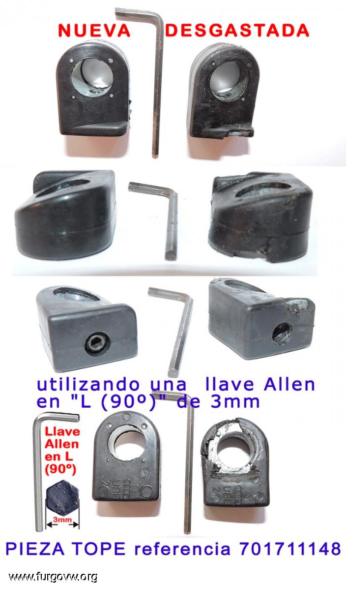

tajokeli
Hola,
Revisando la pieza tope referencia 701711148, observo que esta desgastada
en las tiendas de repuesto de automoción dicen que no la tienen, que la pida
al concesionario de Volkswagen CALIFORNIA WV T4, el precio fue de 21 Euros.
Viene sin tornillo y casualmente entra el viejo tornillo de la desgastada.
La colocación es sencilla:
- Primero hay que retirar la pieza de goma/fuelle que va junto a la empuñadura del Pomo
Esto se realiza sujetando el pomo y girando a la izquierda tipo rosca, hasta que sale toda la pieza.
- Después se retira la pieza tope y se pone la nueva pieza tope, el tornillo tiene que entrar
en la mueca (agujerito), que está en la barra que sujeta el pomo de la palanca de cambios
se puede introducir una Llave Allen de 3mm para encontrar el agujerito, que suele estar
al ras de la caja de selector (ver fotografía).
Cuando esté situado la pieza tope, para  apretar el tornillo  hay que desplazar la barra a la
Derecha (como si fuera la Marcha 5º) y después apretar con la Llave Allen de 3mm.
Comprobar su colocación (ver fotografía) donde está la imagen de la marcha, puede observar
Que la pieza esta en paralelo con la caja de selector, cuando vas situar la Marcha Atrás.
Finalizando con la colocación de la pieza de goma/fuelle.
