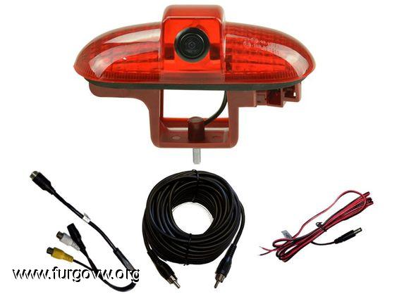

Visto el éxito del hilo.. y el aluvión de respuestas  :roll: he decidido arriesgarme y he hecho el pedido de la radio con pantalla de 7".
También he pedido la cámara de marcha atrás que ya tengo instalada a falta de la radio.
DUDA:
  • Fusible de luz de marcha atrás: No lo encuentro, lo necesito para activar la cámara, pero mi furgo parece no tener, al menos uno dedicado. ¿se puede sacar la señal de marcha atrás de la zona del salpicadero? ¿del conector de la radio?. No quiero tirar otro cable desde el motor o del faro trasero que el conector de la cámara es industrial y no puedo hacerlo directo.

 Bueno, pues ya está todo funcionando. Egoitz, Dani, dadme un toke por privado si al final os animáis y tenéis alguna duda.
Cámara:
