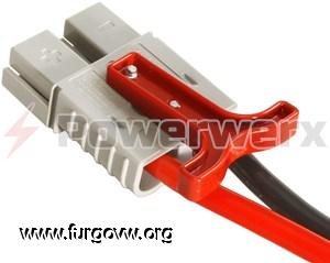

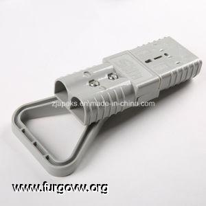

Los tipo anderson también tienen asa:
También los hay estancos:

Que son simétricos se sabe, que los hay estancos y con asa ,  también, de cualquier modo  también tienen tamaños y si el tuyo es de un tamaño y el de "otro" es mas grande .confuso2 .confuso2, estás en la misma, eso pasa con todo, a tu criterio queda la elección.
