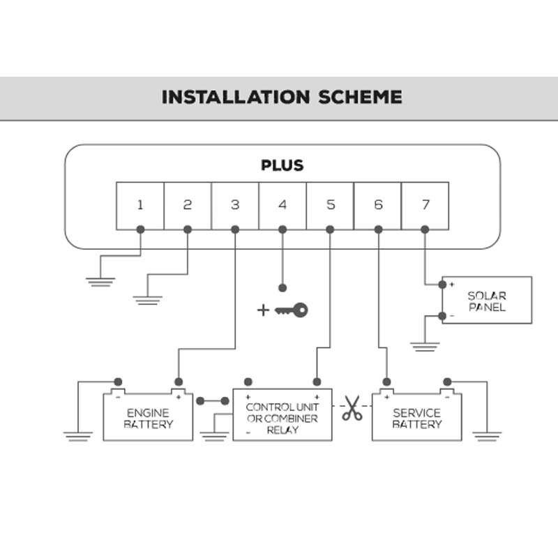

SirJan
Si pero el D+ está en los alternadores modernos no? O también en los antiguos ? En este esquema me marca positivo bajo llave
abasel
el D+ esta en todos los alternadores, también podrías simularlo con un relé automático o con un relé activado por voltaje
SirJan
Cita de: abasel en Octubre 21, 2020, 15:56:22 pmel D+ esta en todos los alternadores, también podrías simularlo con un relé automático o con un relé activado por voltaje
Bueno visto el esquema me hace falta el rele automático o sacar ese D+ óbrate por el rele automático ya que tengo todo listo mientras tanto lo usare con rele automático Victron EnergyCyrix-ct parece que sale muy bien
