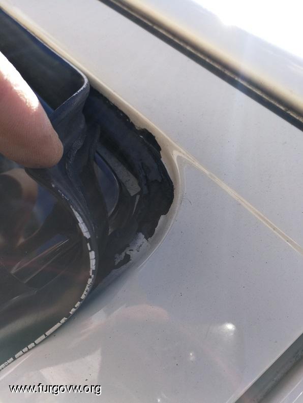

Buenas,
hace tiempo me rompieron la ventana del piloto para robarme la radio (pensaba que estas cosas ya no se hacían...). El caso es que no debía ser muy bueno en su trabajo porque me arrancó la antena de la radio para hacer palanca por la junta de goma hasta romperla. Resultado, un destrozo innecesario...
Cuando lo llevé a arreglar, el del taller me dijo que no había repuesto para la junta y me lo apañó usando la misma que tenía pero no quedó bien pegada:
Me gustaría sellarlo bien, sin tener que sustituirla pero no sé qué tipo de pegamento puedo usar para arreglarlo. Supongo que debería quitar la silicona negra que hace de pegamento y echar de nuevo. Algun@ sabe cuál puedo usar?

Vaya destrozo, ya lo siento. Quizá preguntaría en una casa de cristales de coche.
No obstante la goma pega bien con cianocrilato (loctite o similar). Seguro que hay otros para goma, pero ese va bien siempre que no tengas que rellenar huecos, es decir que sea unir una parte de la goma con la otra y que asiente bien. Antes deberás quitar todos los restos del anterior. La acetona va bien si es poliuretano o similar (sika, etc).

Juvenil, q tal? igual es que ya lo has solucionado o ya has hecho lo que te quería decir: yo que tu arrancaría el pegamento ese que te han puesto, limpiaría bien la zona con alcohol y luego, con pistola de calor, le daría forma a la junta para que retome lo mas posible la forma original. Una vez hecho esto la pegaría bien con un polimero de los buenos, por ejemplo el sikaflex y de color negro desde luego.

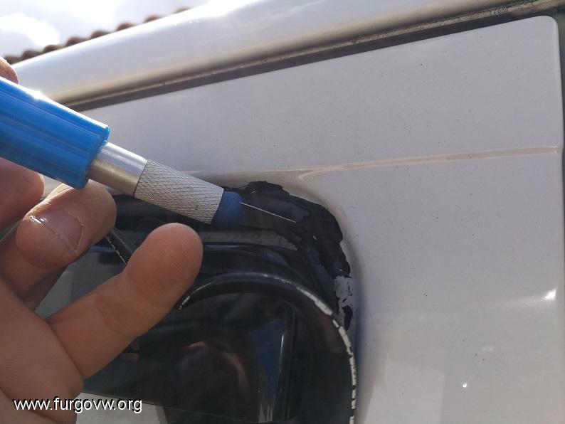

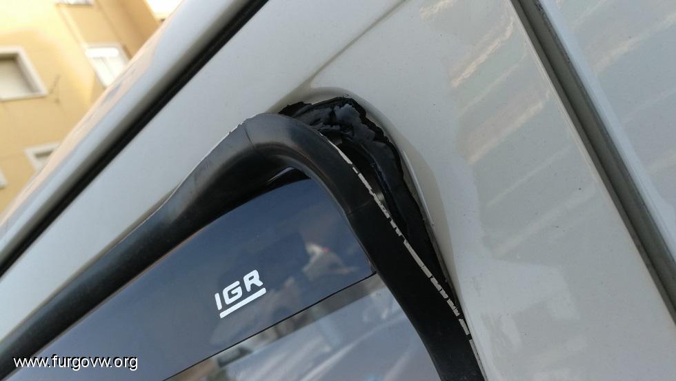

Bueno lo primero quería quería agradeceros vuestra ayuda. Hoy por fin me he decidido a intentar arreglarlo, y comencé por quitar un poco de la silicona seca y vieja:
Con la ayuda de un cutter se puede hacer, aunque este no era el más indicado:

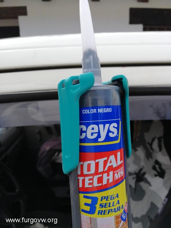

Quería haber usado comprado Sika negra pero por casa había esto y creo que debe ser parecido, sin ánimo de hacer publi:

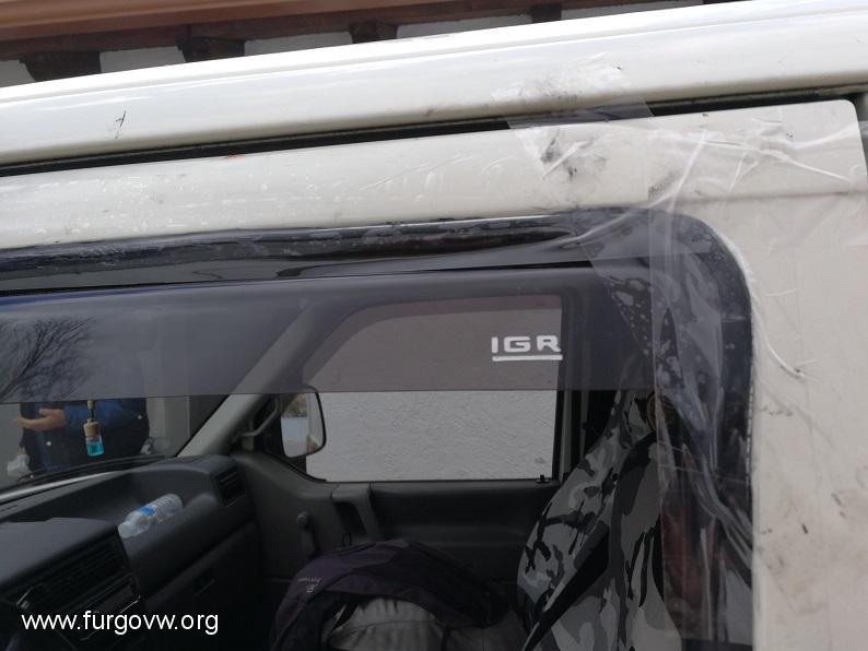

Después le he pegado un poco de celofán para evitar que la goma se soltara mientras la silicona se secaba. lo suyo es darle algo de presión pero no tenía nada a mano. Quizá con unas pinzas amplias se pueda hacer.
No es que sea un trabajo muy profesional pero algo hemos arreglado, y con las lluvias de estos días estaremos mejor protegidos de posibles filtraciones...
