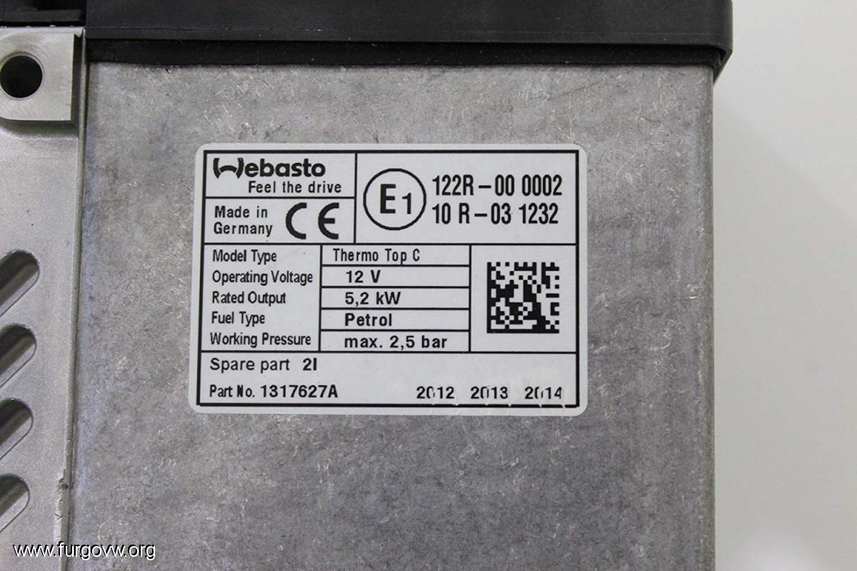

No te puedo ayudar en todo pero puede que si en algo. Las T5 (no tengo claro que lo lleven todas) llevan una Webasto Thermo Top C. Este bicho no calienta el gasoil sino el refrigerante del motor para evitar arranques en frío en determinadas condiciones.....total, que si la tienes verás una etiqueta en la puerta del conductor parecida a la siguiente:
Esta calefación está instalada en los bajos, bajo todas las coberturas de plástico que hay en el lado izquierdo, delante del depósito de combustible, más o menos bajo el asiento del conductor. A ella tiene que llegar un manguito con gasoil SEGURO, lo que no tengo tan claro es si se trata del mismo manguito que va luego al filtro (aún no me he metido debajo).
Es posible que también te sirva hacerlo como en la T4, una T antes del filtro y a volar, pero la thermo top c está muy a huevo por la zona para instalar la T en su manguito y poder poner la calefa bajo el asiento.
