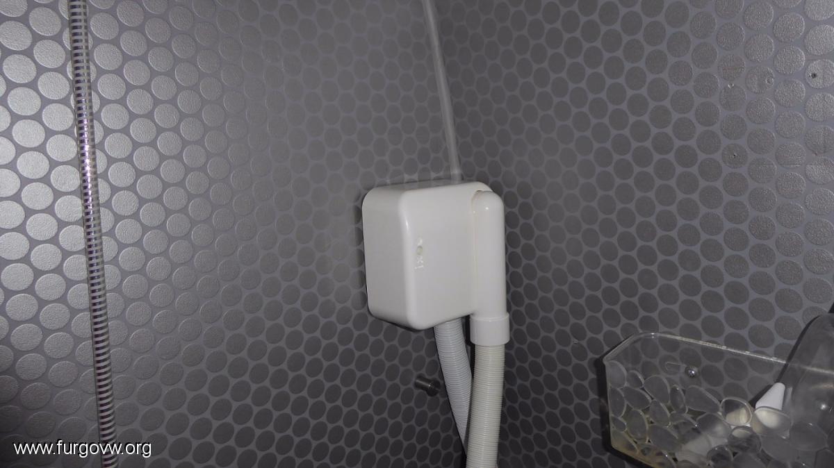

He encontrado esto en aquí: http://lulukabaraka.com/fitxaProducte.aspx?idproducte=SIS, no conozco a nadie que lo tenga o que sepa de el  y lo compré con un poco de dudas de si seria un trasto inútil mas, però !!!!es una pasada!!!!!
Seguí el manual de instalación, que no fué difícil, y funciona como los de los hoteles. Mi parienta no se lo creia cuando lo probó, aire calentito y un chorro decente de aire y hasta lo encuentran mono!!!.
Ya no me pondran escusas para salir con la furgo en invierno!!! .palmas .palmas .palmas .palmas

La furgo la terminé hace 4 años, esto lo he añadido ahora, el unico problema que tiene es encontrar la pared para montarlo, ya que se tiene que conectar con la calefacción por atras( al otro lado tiene que tener un armario, o algo que oculte el tubo, y yo lo queria en el lababo. Así que en esta pared tengo la ventilación de la nevera y he tomado la alimentación de aquí y he podido pasar el tubo de calefacció sin problema por el hueco detras de la nevera.
Pan comido!!!

Si, es un poco caro, pero os explico cual ha sido mi experiencia con los secadores. Primero probé el de 12v que va enchufado al mechero, ni contar que fue tirar el dinero. Luego probé como muchos hacer chapuzas con tubos y la calefacción y todo se fundía y las chicas se quemaban al cogerlo, el aire subía de velocidad y cuando mas te hacia falta se paraba, o sea que abandoné mis chapuzas por infectivas. Sinceramente no se como Kirikino ha conseguido que le funcione el invento sin que se funda todo y sin quemarse al usarlo, yo no he sabido.
Finalmente alguien ha decidido dar una solución lógica y definitiva al tema, porque según mi modesta opinión esto va a ser una bomba cuando vuestras mujeres lo descubran, ir preparando la cartera.
Me ha parecido que esta bien hecho, el interior es todo de acero y aluminio para resistir sin problemas las altas temperaturas,  según las instrucciones dice que tiene un motor "brushless" ( que he tenido que buscar lo que era) que no tiene escobillas o sea, que durara toda la vida y va protegido contra sobrecalentamiento.
Cuando lo usas, el aire circula por el tubo muy caliente, no puedes aguantar la mano delante de la salida del aire (igual que en el de casa),  perfecto para secarte, pero el mango no se calienta, no quema nada, (y lo he tenido  mucho rato en marcha) y la caja de la pared tampoco quema.
O sea, que si que es un poco caro,y no va a ser para todos los bolsillos o no todo el mundo le da la misma importancia al tema de las comodidades en la auto, pero por lo que yo he visto y provado, a mi y a mis chicas nos compensa.
