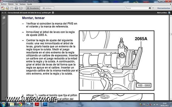

El tema es que no le veo las marcas de P.M.S. en el volante como marca el manual, sí le veo otras marcas como un triángulo y otras en forma de I pero muy difíciles de ver.
En la polea de cigüeñal tiene la marca con la carcasa de la distribución.
Esta última marca es de fiar? Sí que veo el pistón arriba del todo en esta última.

tienes que ver que coincida el pistón del cilindro nº1 arriba y las crestas de las levas de ese cilindro apuntando hacia arriba, sin pisar las válvulas, eso te confirma la posición, la marca suele ser una rayita que coincide con el pico de la mirilla de la campana de la caja de cambios, nada que muevas ya se te va esa marca, puedes pintarla con indeleble blanco para resaltarla
una vez calada y puesta la correa giras dos vueltas de motor "a mano" para cerciorarte que no choca ningún pistón con las válvulas y luego arrancas...si arranca mal o hay humos, ruído excesivo de taqués, tendrás que ajustar la bomba o comprobar otra vez que las marcas vayan justo en su sitio

se me olvidaba que...tambien tiene que coincidirte la ranura que tiene el árbol de levas, la que se le pone una cala plana(una llave fija plana te vale) tiene que estar a ras y poder meter la cala, si no puedes meterla no es esa la posición y tienes girar hasta que entre, si por fin descubres la marca del volante y te queda un poco torcida la cala tendrás que aflojar el piñón de la otra parte del árbol y ajustarlo para tener el avance correcto
