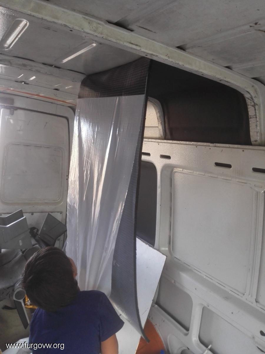

Ya le puse la primera capa de kaiflex!... ahora empezare a tirar corrugados y ver la parte de electricidad!

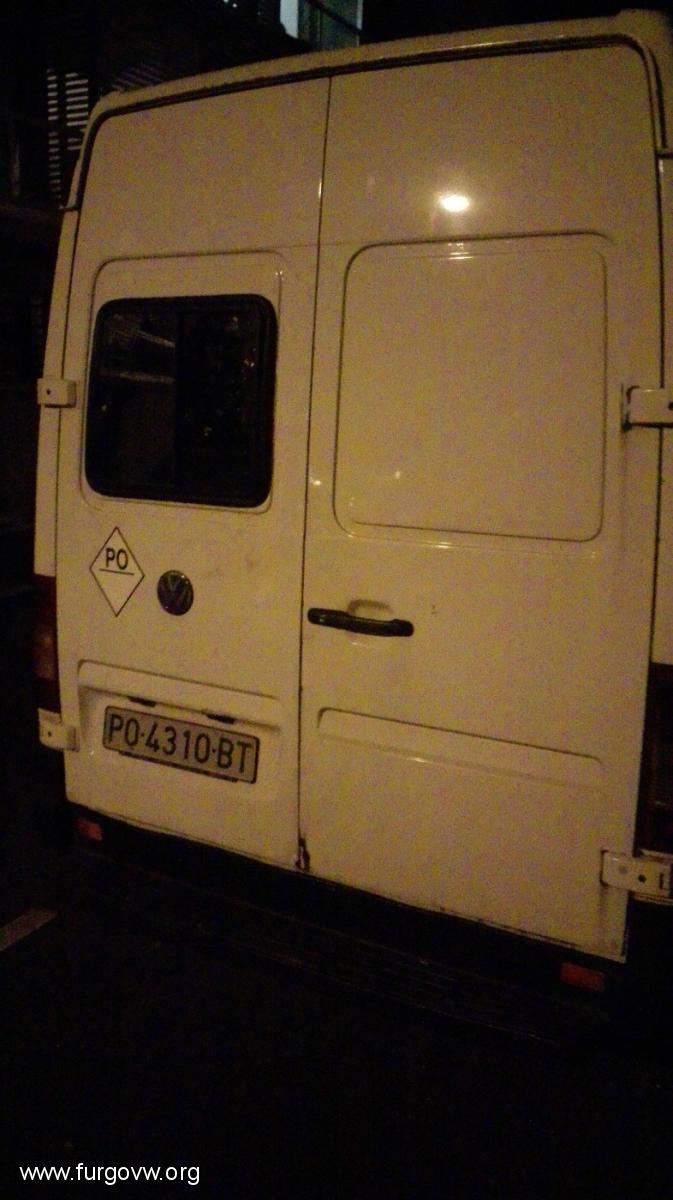

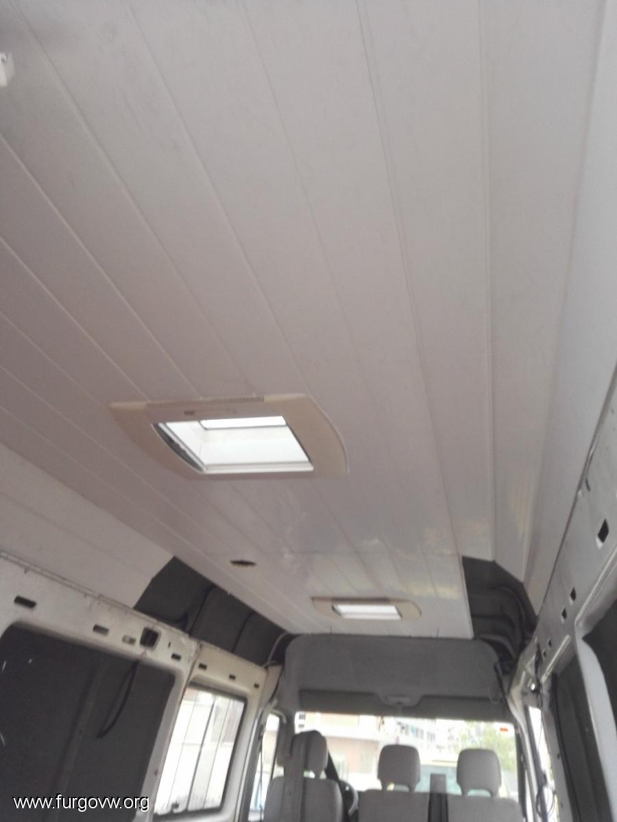

lo prometido es deuda... ahi van algunas... la busque en pontevedra... y vivo en tenerife

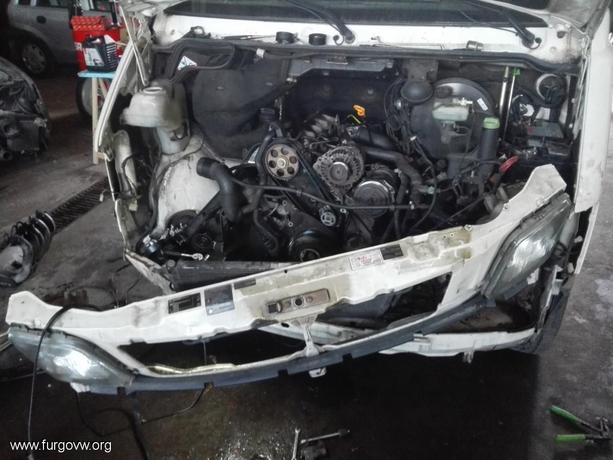

Cambio de correa antes de bajarla!

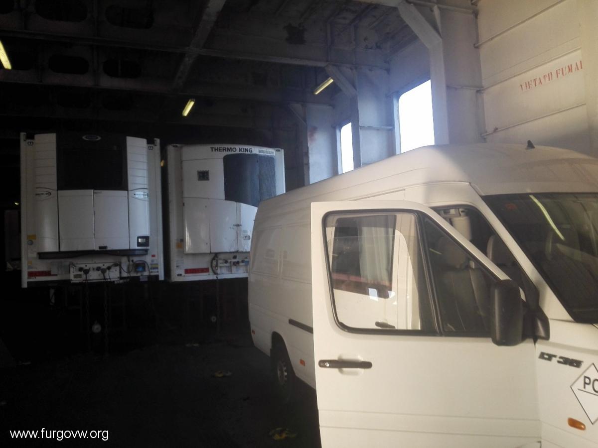

Despues de los 1050 km que le hice en un dia para bajarla a cadiz....entro en el barco en el sector de los camiones
Muy buen viaje!... el que quiera traer su furgo una recomendacion... sacar por lo menos 1 mes antes el pasaje....

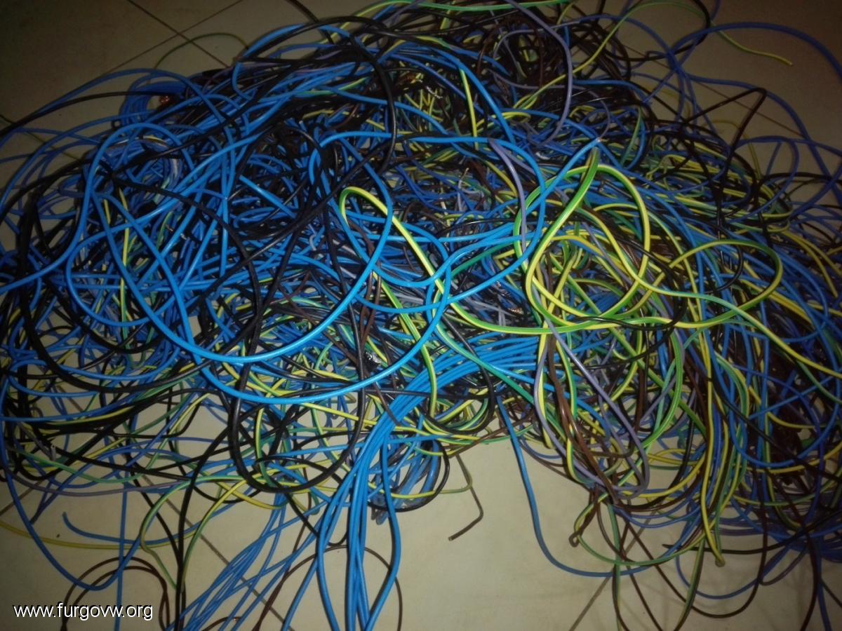

Un hermoso regalo cable!! unicamente me toco comprar el de 10 mm para la bateria

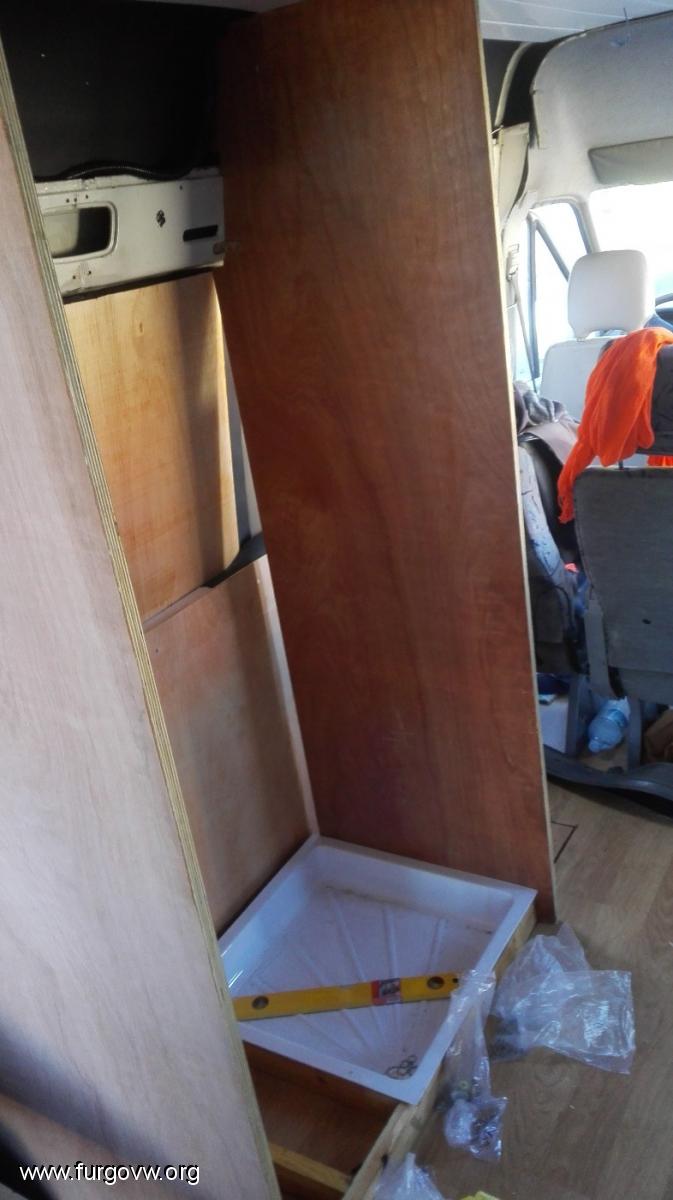

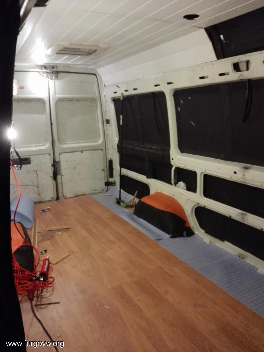

este es el bañito... queria solamante montar la ducha nomas pero me convencieron de hacerlo un poquito mas grande... mide 1 mt x 60 de ancho

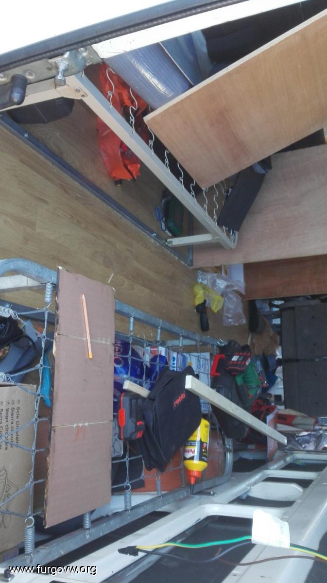

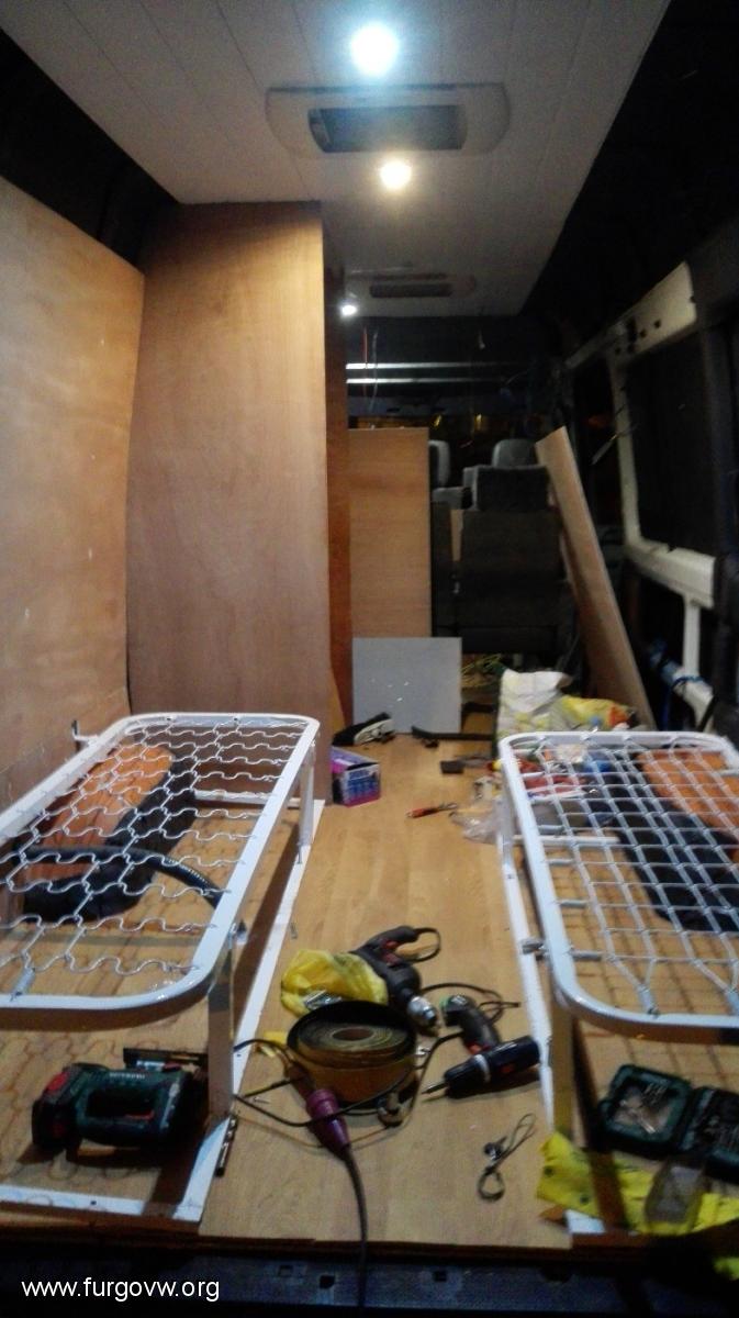

La idea es hacerla lo mas rapido posible, ya que nos queremos ir a viajar con la familia.... las camas las compre en el rastro, se cortaron y las soldamos... una mide casi 2 mts ( que seria para mi) la otra 1,60 para la compi.... y los niños en el medio y otro en una litera arriba.... ya subire esas fotos
