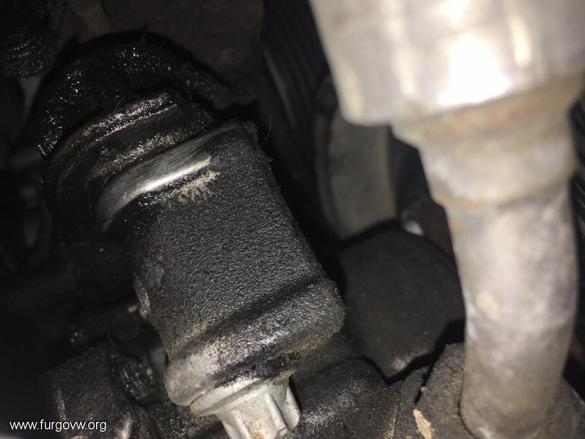

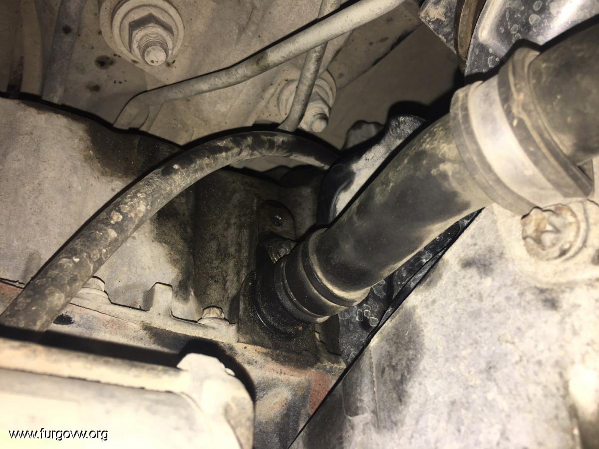

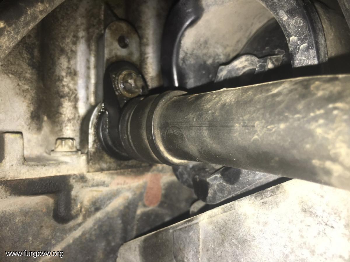

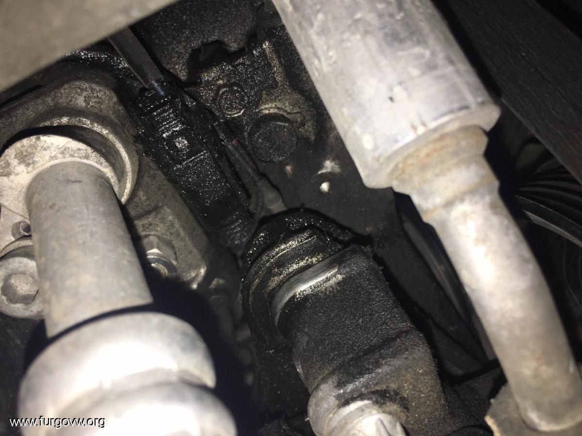

Ayer realizando el cambio de aceite vi que tenia un par de fugas. Una está donde empalma el tubo de llenado del aceite con el carter como podeis ver:

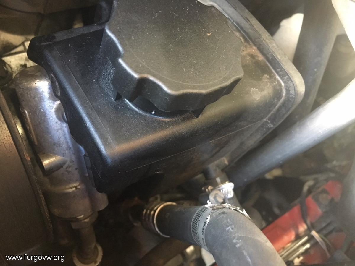

La otra esta en esta pieza: Es una bomba? no se que es... no consigo ver exactamente de donde viene.

La fuga del tubo que entra al carte se soluciona sustituyendo la junta torica que lleva, es normal que con el tiempo pierdan elasticidad y no ajuste bien.
La otra fuga por lo que veo es la junta del tapón del deposito del aceite de la dirección, sustituyelo.
