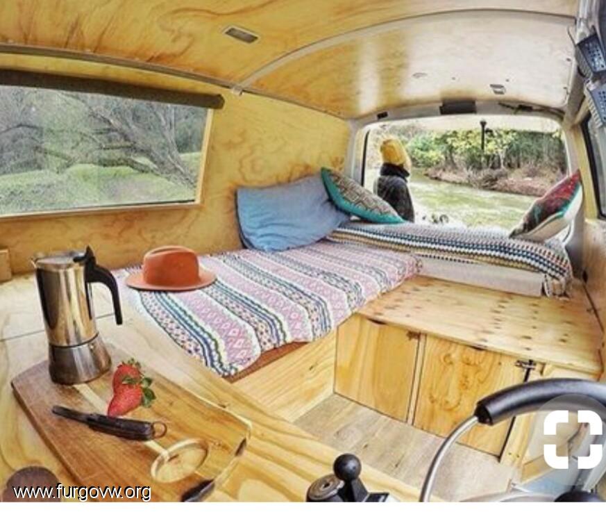

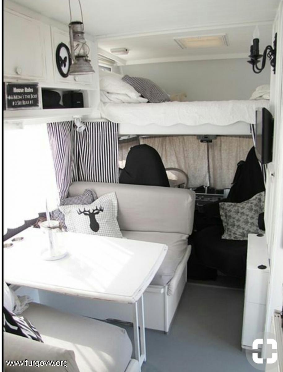

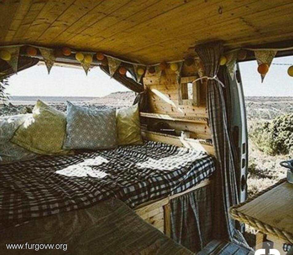

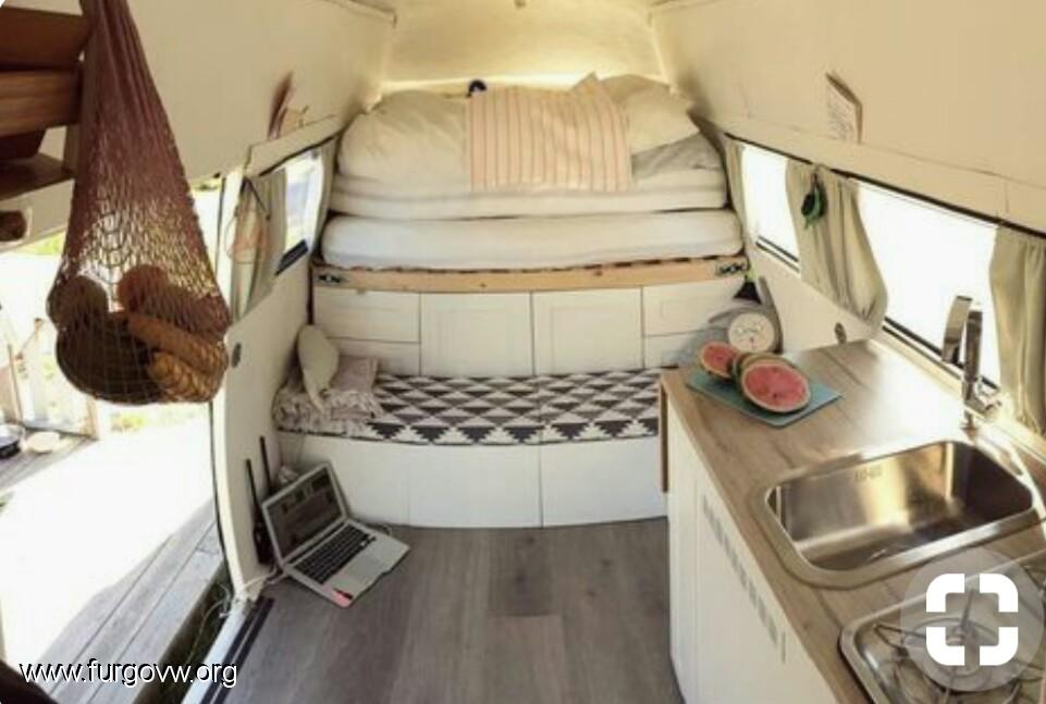

Sase
He visto diferentes panelados y queda de pm pero no me convence mas darle otro punto. Igual todo de Blanco pintando las chapas quedaria bien.
Alguna experiència?

Hay alguno que ha tapizado la chapa con moqueta o sky y parece mucho más cálido Y acojedor
Lukiluc
Que bonitas estàs furgons que has puesto
