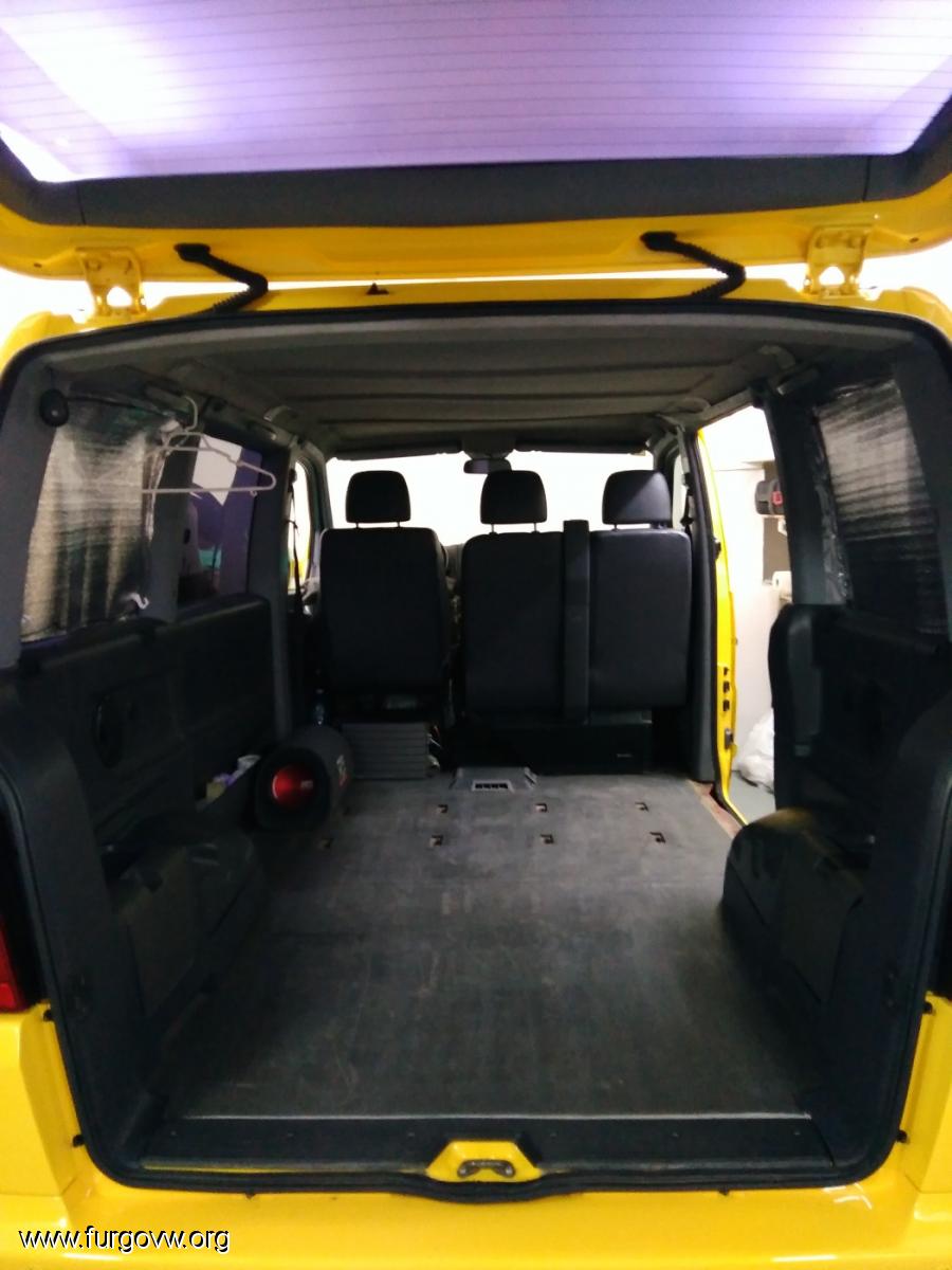

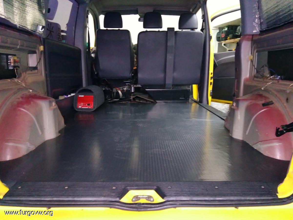

Comenzamos con el vaciado de la plancha, paneles y medidas del suelo..

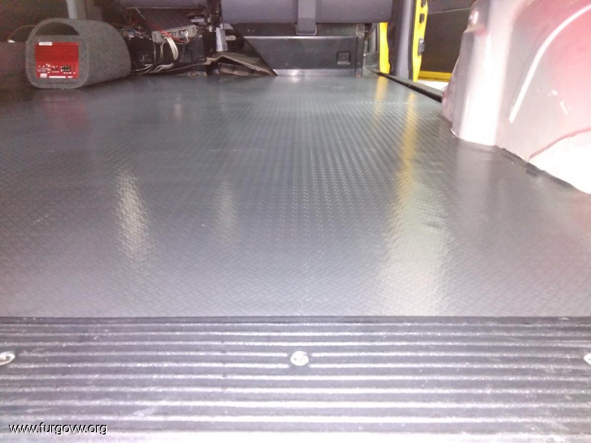

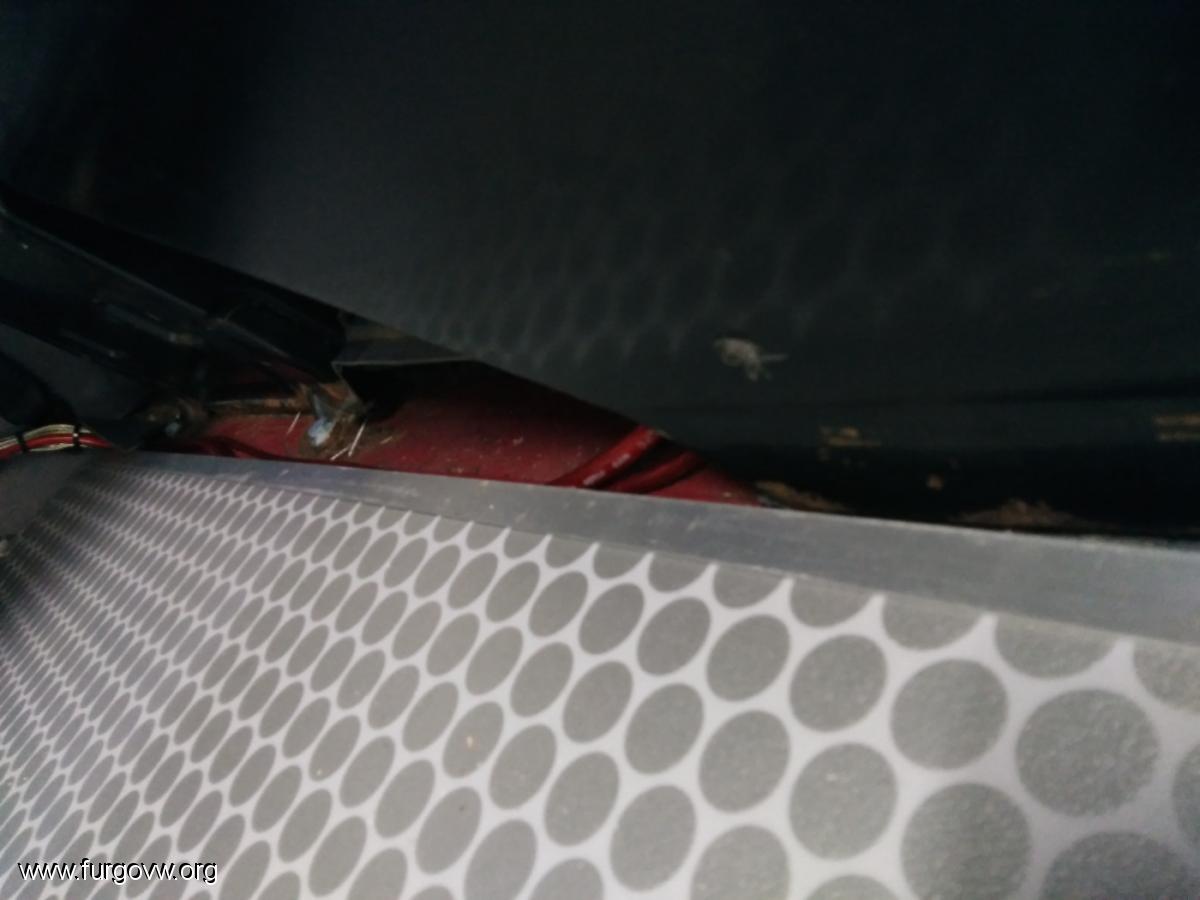

En principio pongo suelo de goma fina...

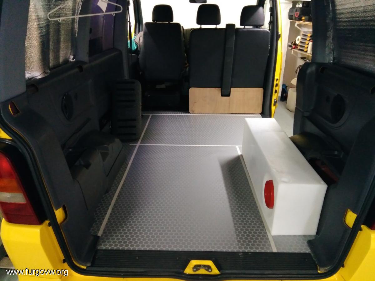

No me convence las aguas y arrugas que se quedan, ya me pasó con otra vito este suelo al ser tan fino se rasga y rompe muy facilmente e incluso puse otro encima para duplicar el grosor pero igual, se siguen viendo marcas incluso el pegamento lo degrada.
Opto por poner otro que utilice en una TRafic que me dio mejores resultados dentro de la fragilidad de estos suelos de goma o caucho.
Comienzo a planificar la distribución.

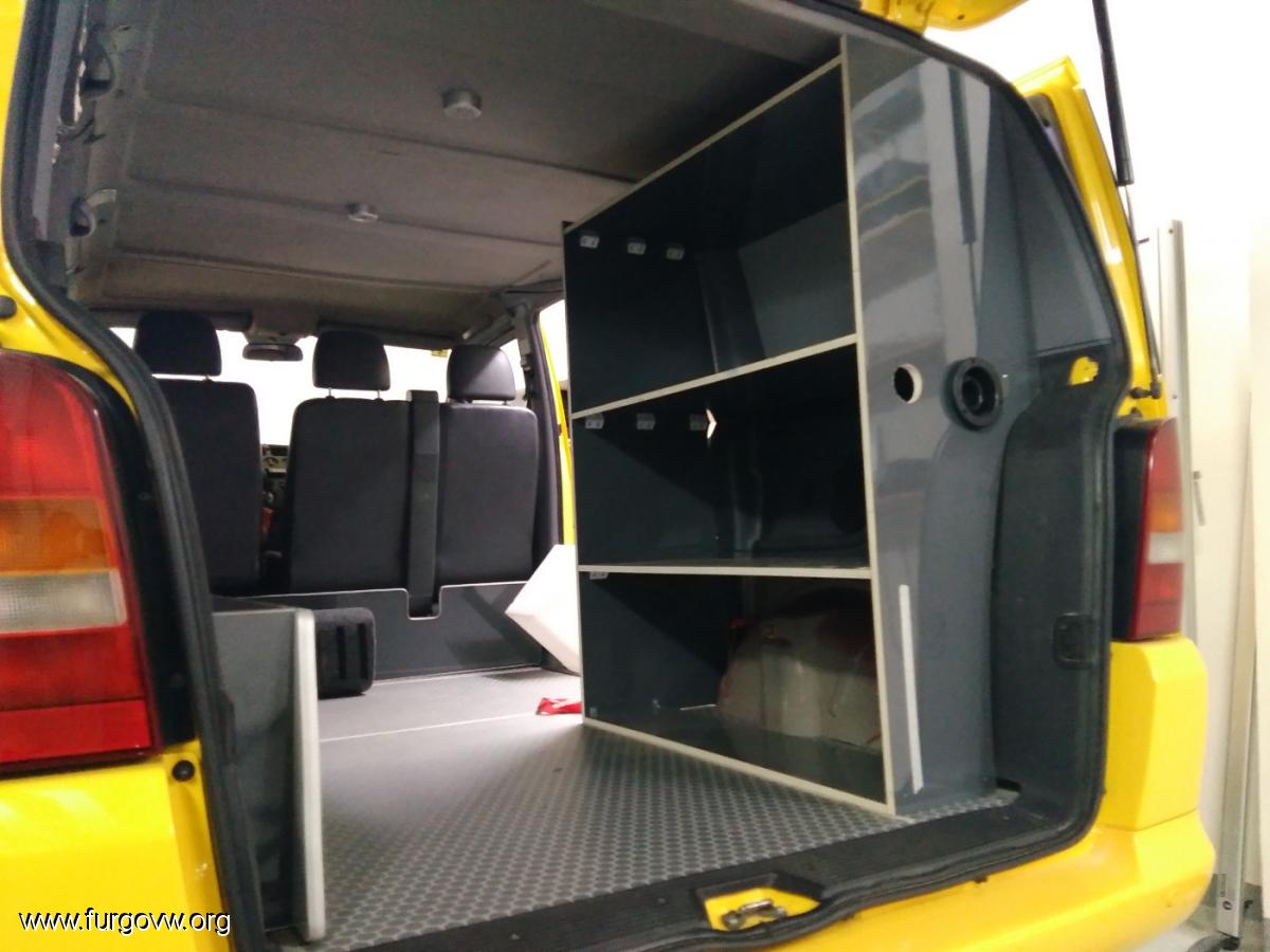

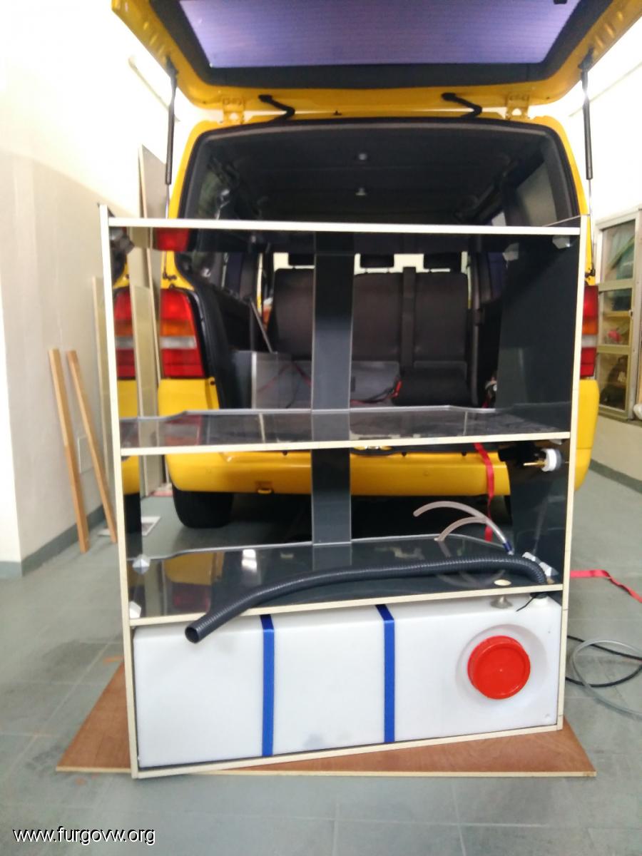

Bueno pues se va viendo la distribución a seguir en madera color blanco y grafito alto brillo.

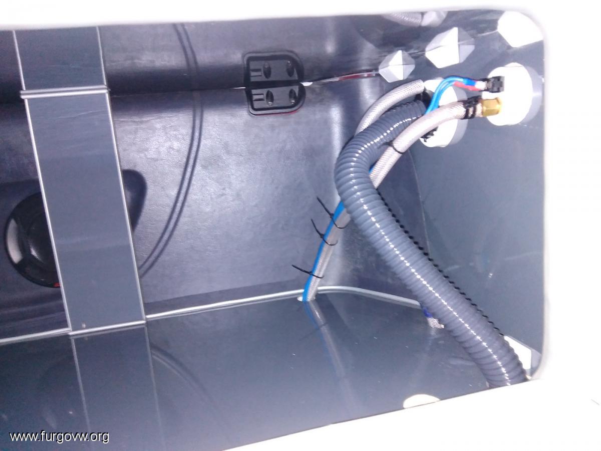

Pues ajustando el bidón al máximo para no perder espacio. En este punto ya tengo la instalación eléctrica completa.

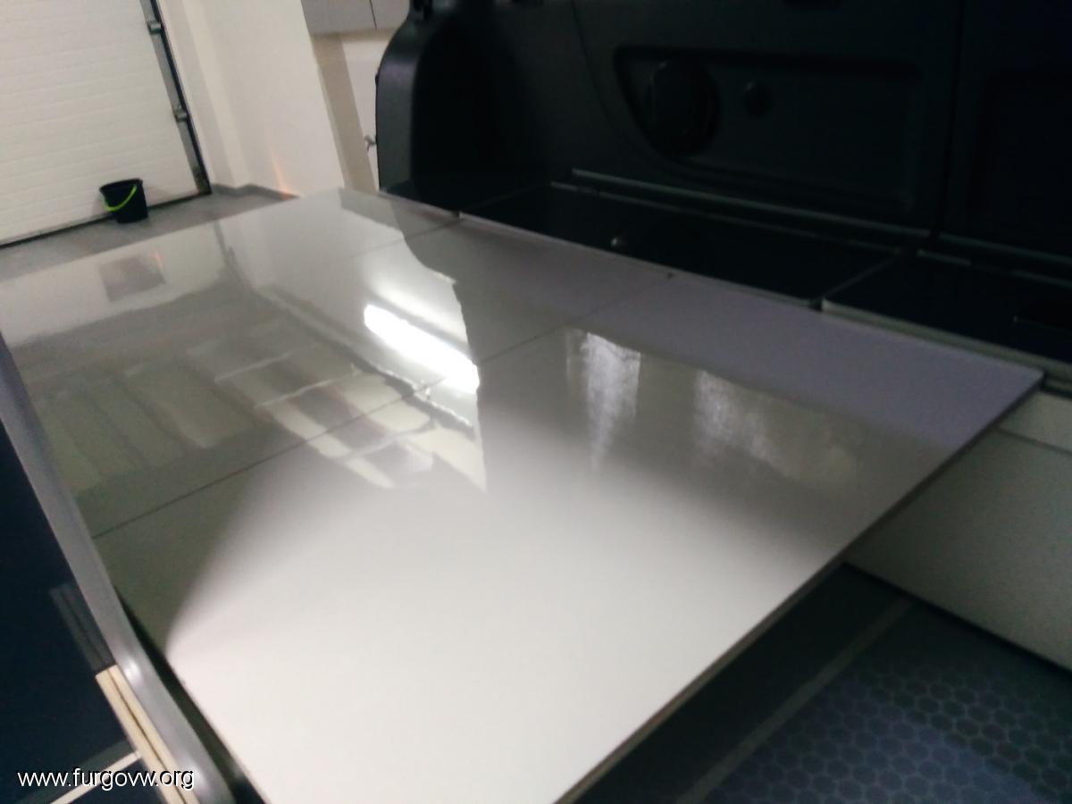

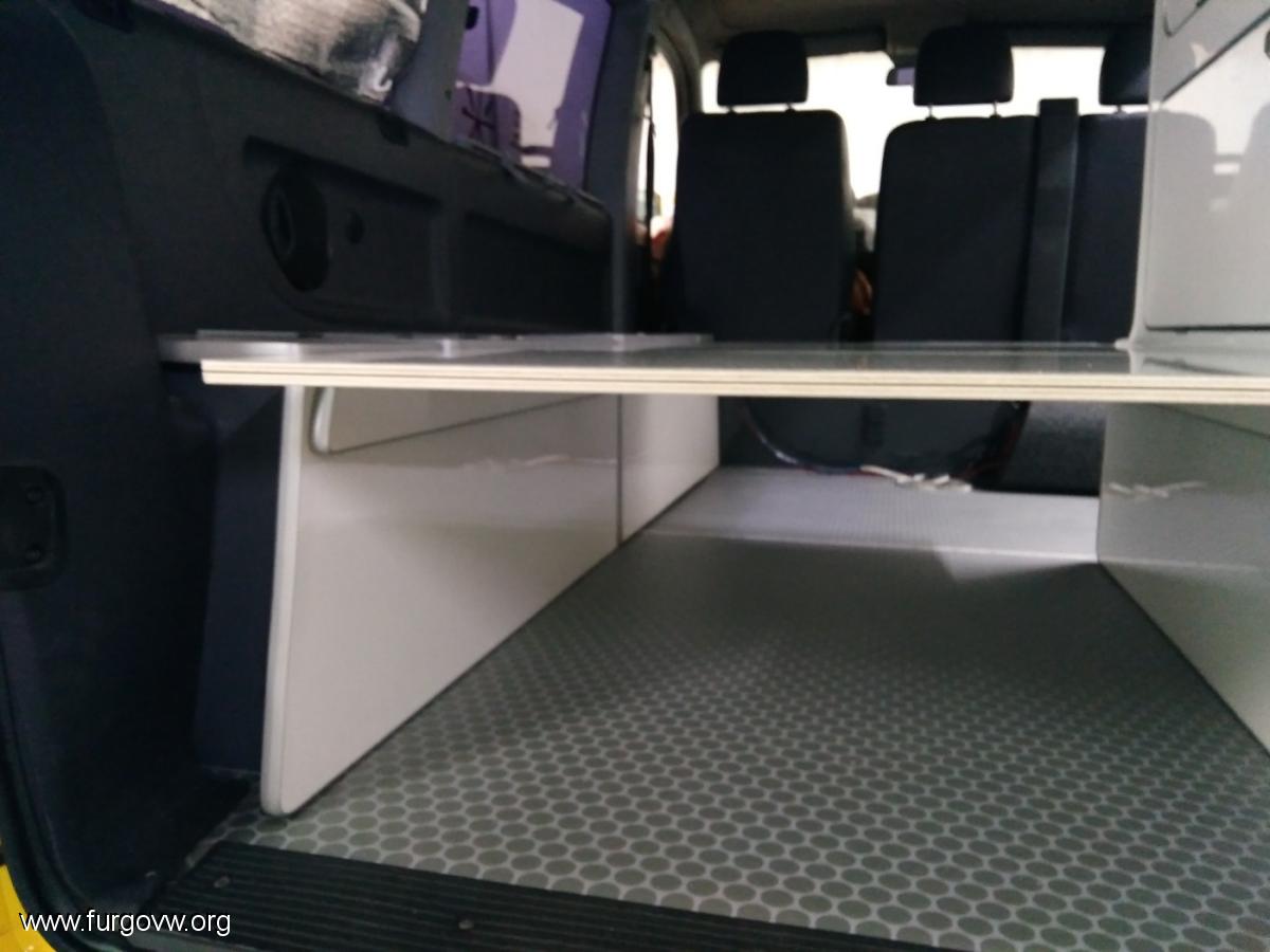

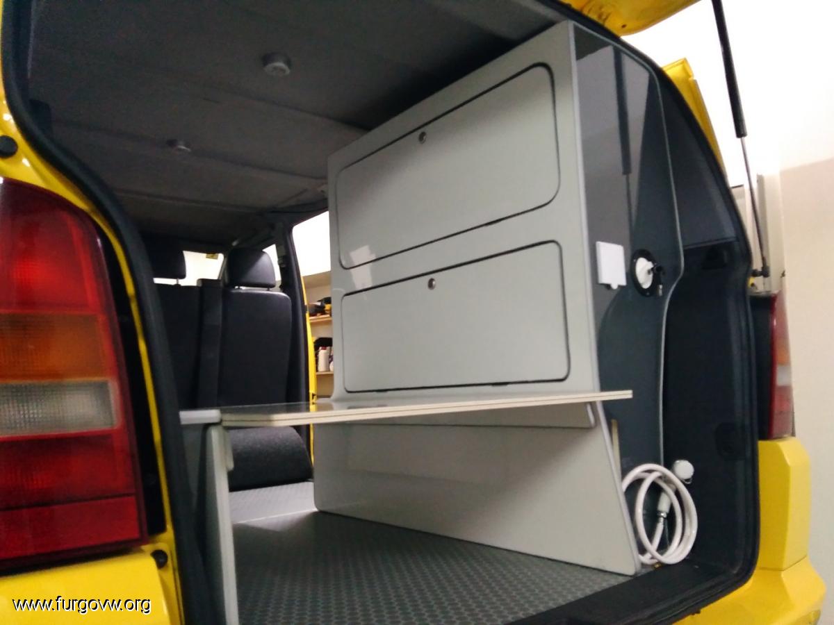

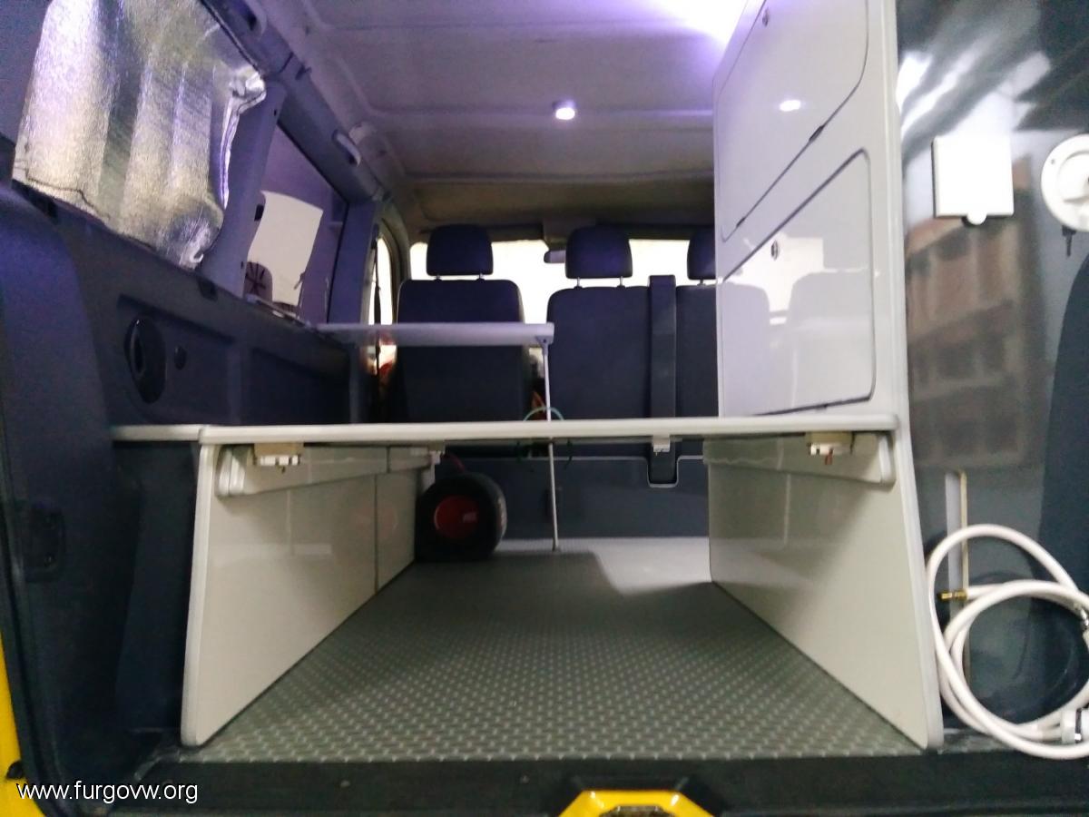

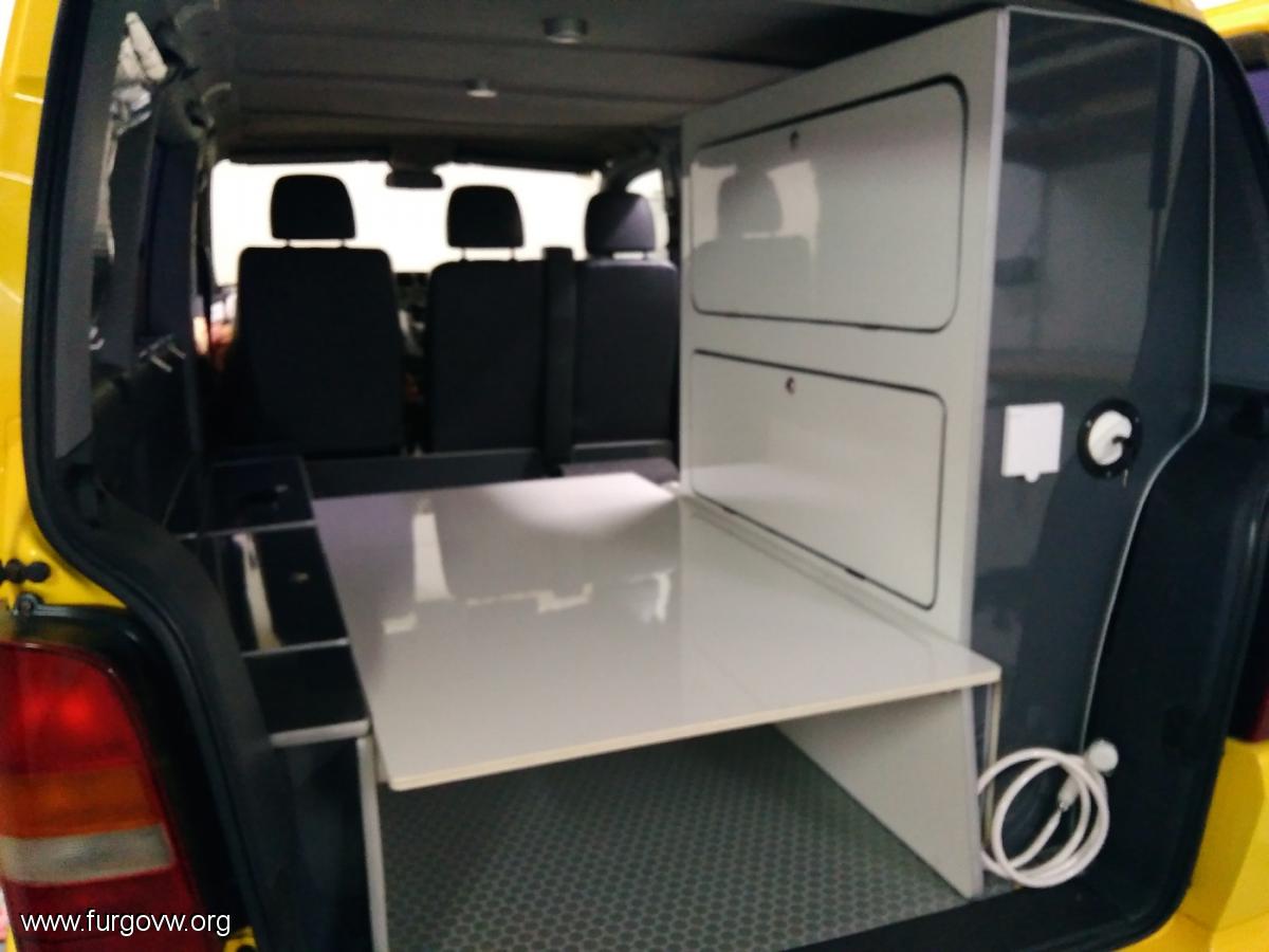

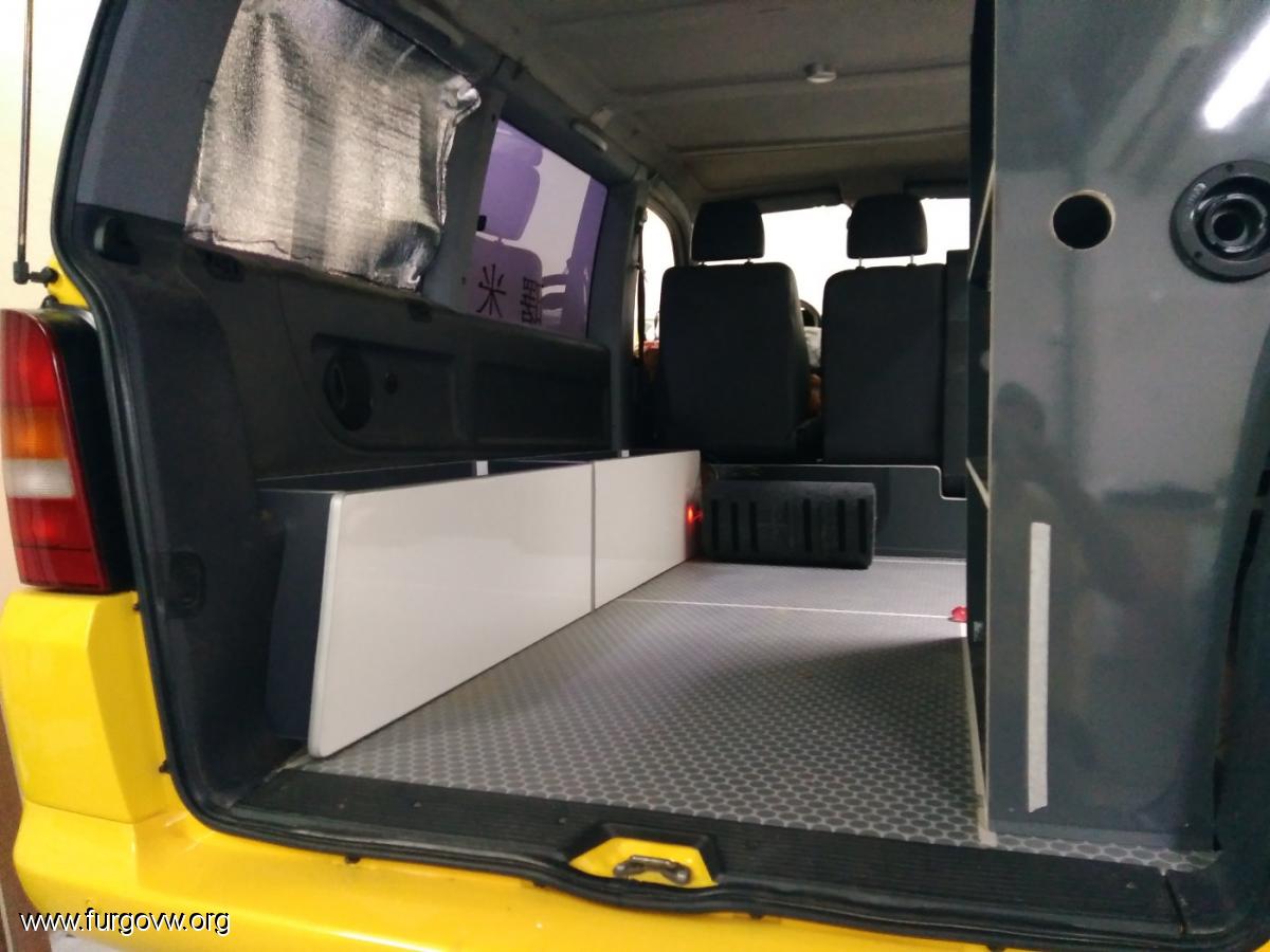

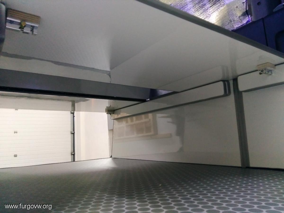

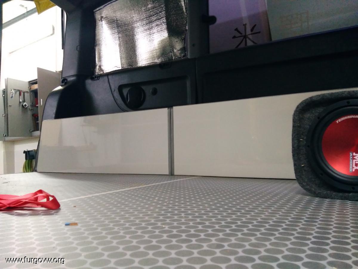

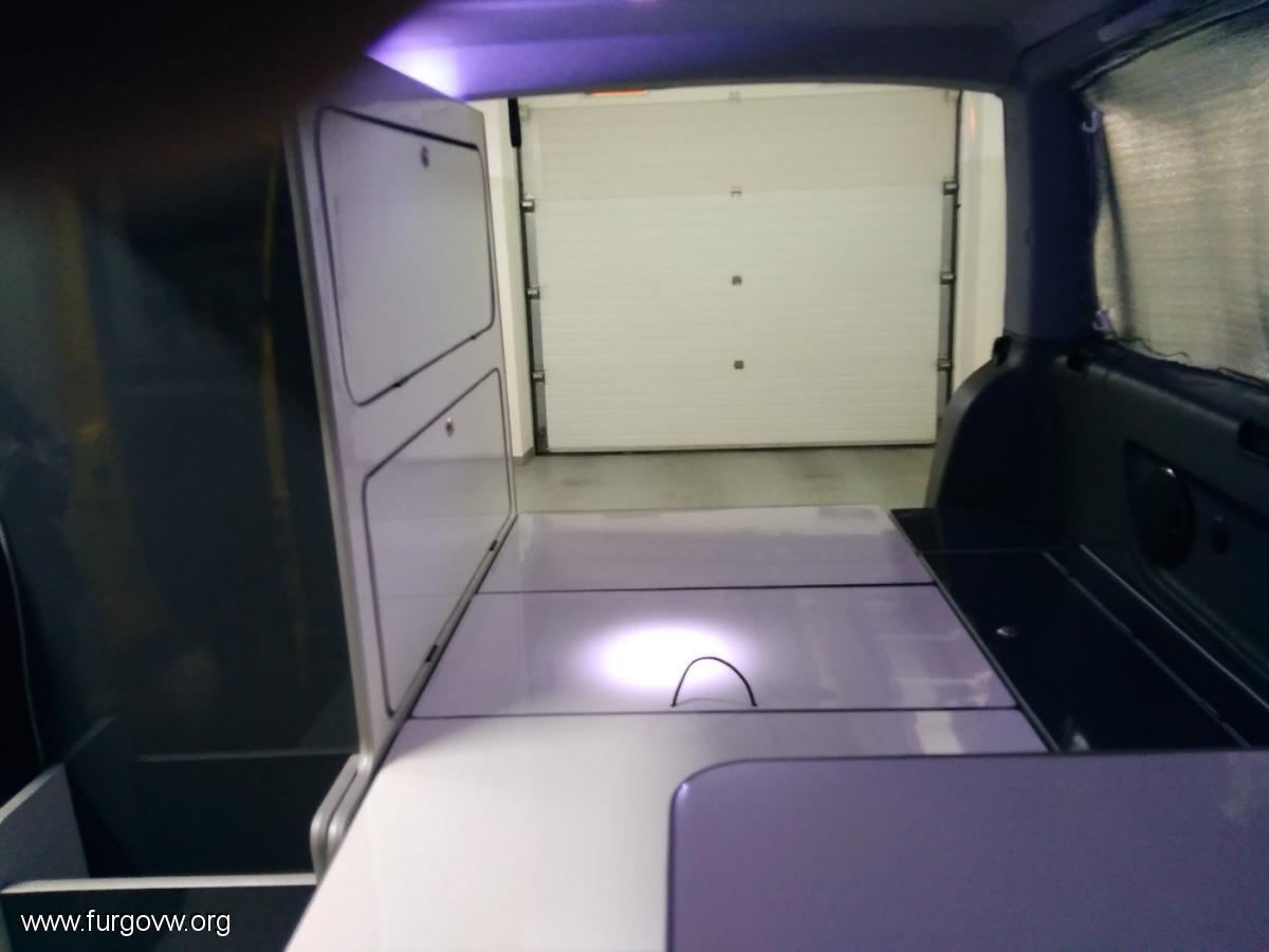

Aquí ya tenemos la estructura de la cama en 4 módulos tipo libro para poder montar el asiento y usarlo hacia delante o detras y montar y desmontar rápido. Mueble con amplias puertas, tomas de llenado y ducha. Nivel de agua visual desde atrás.
Amplitud en bajos para meter tablas de surf y demás enseres.

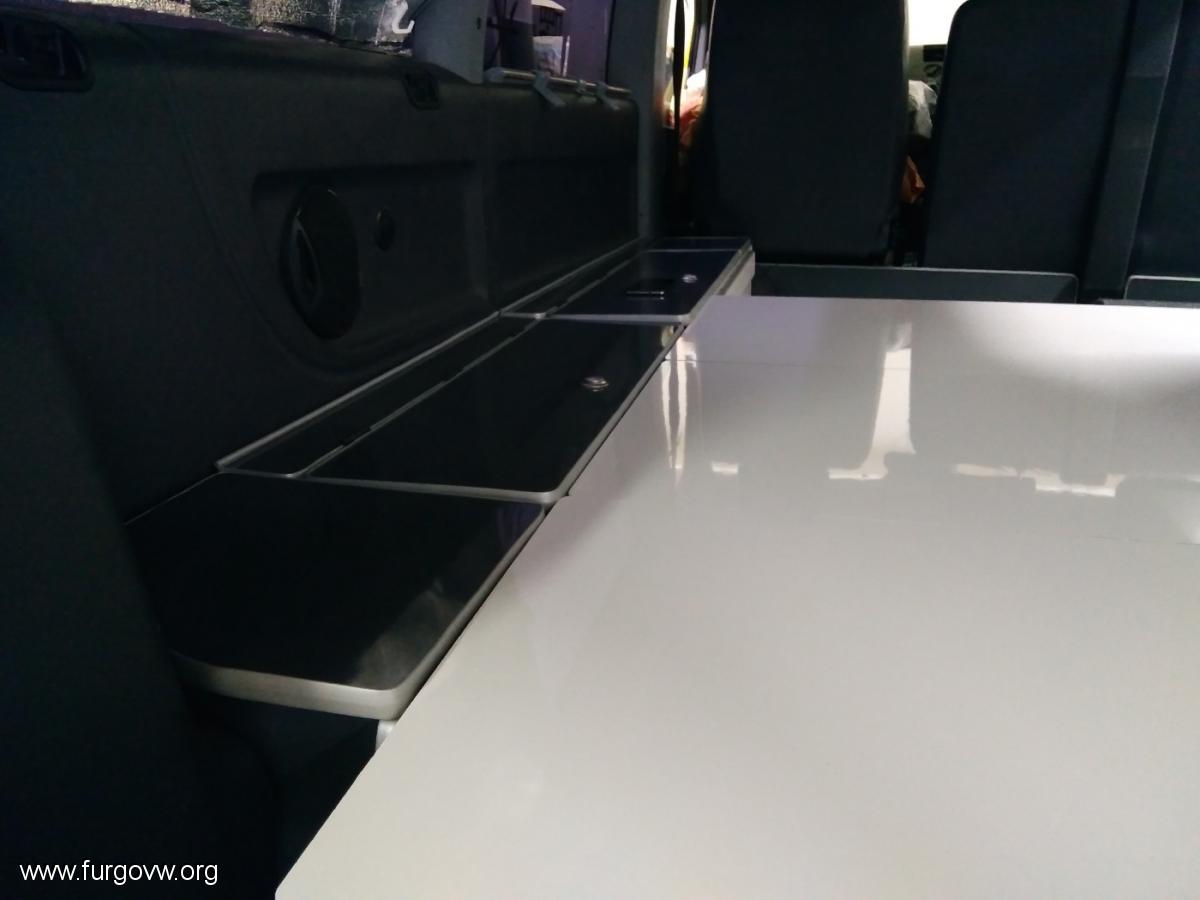

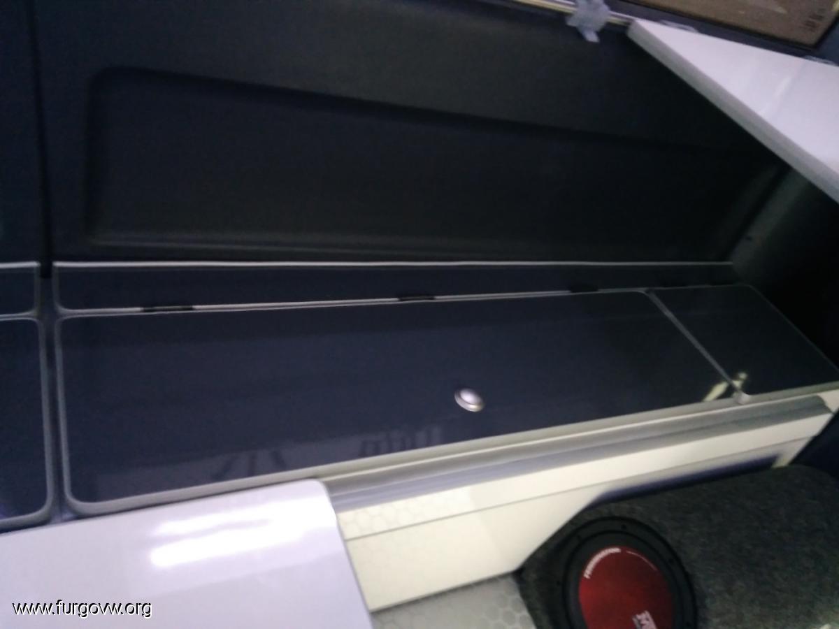

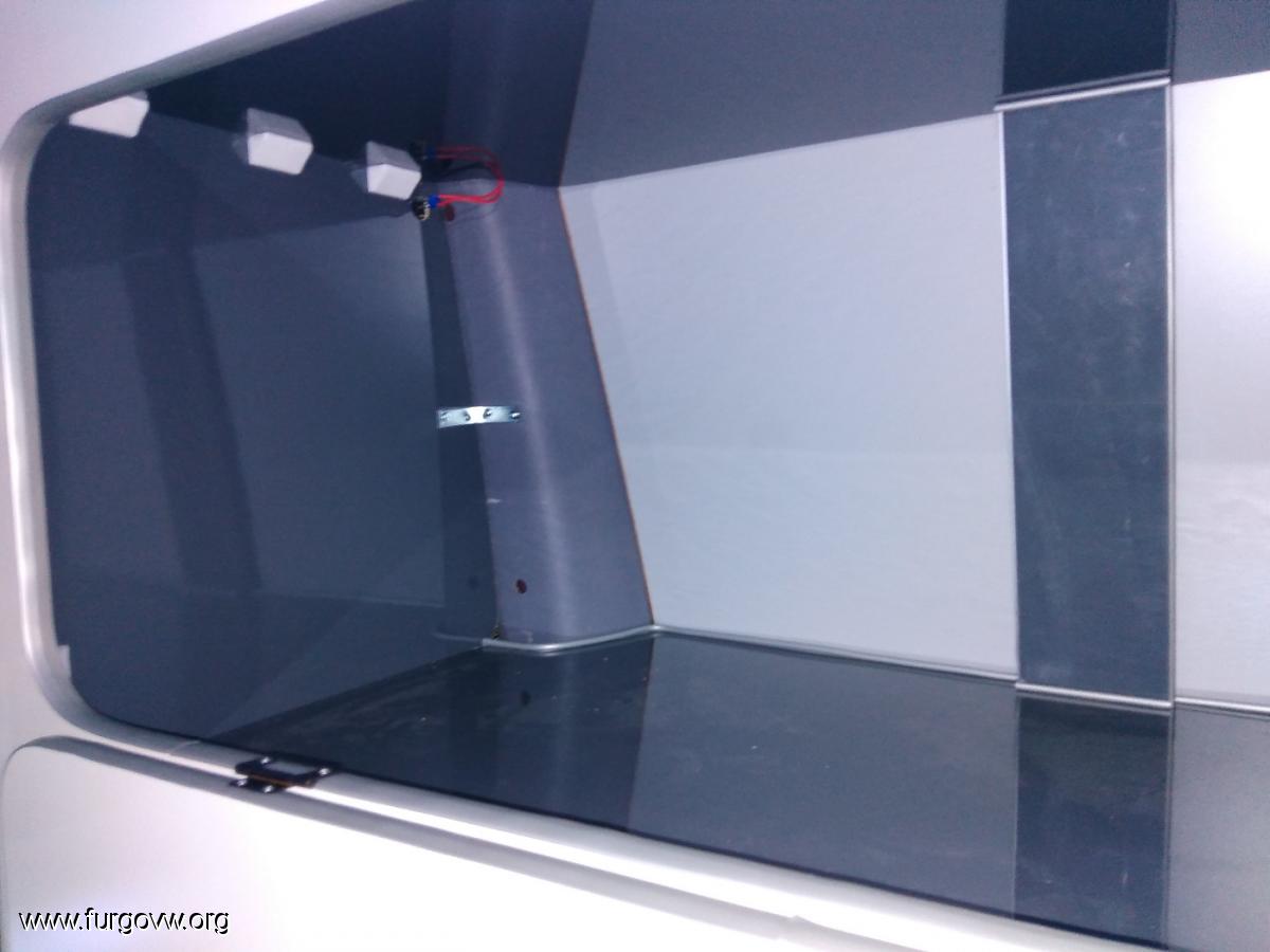

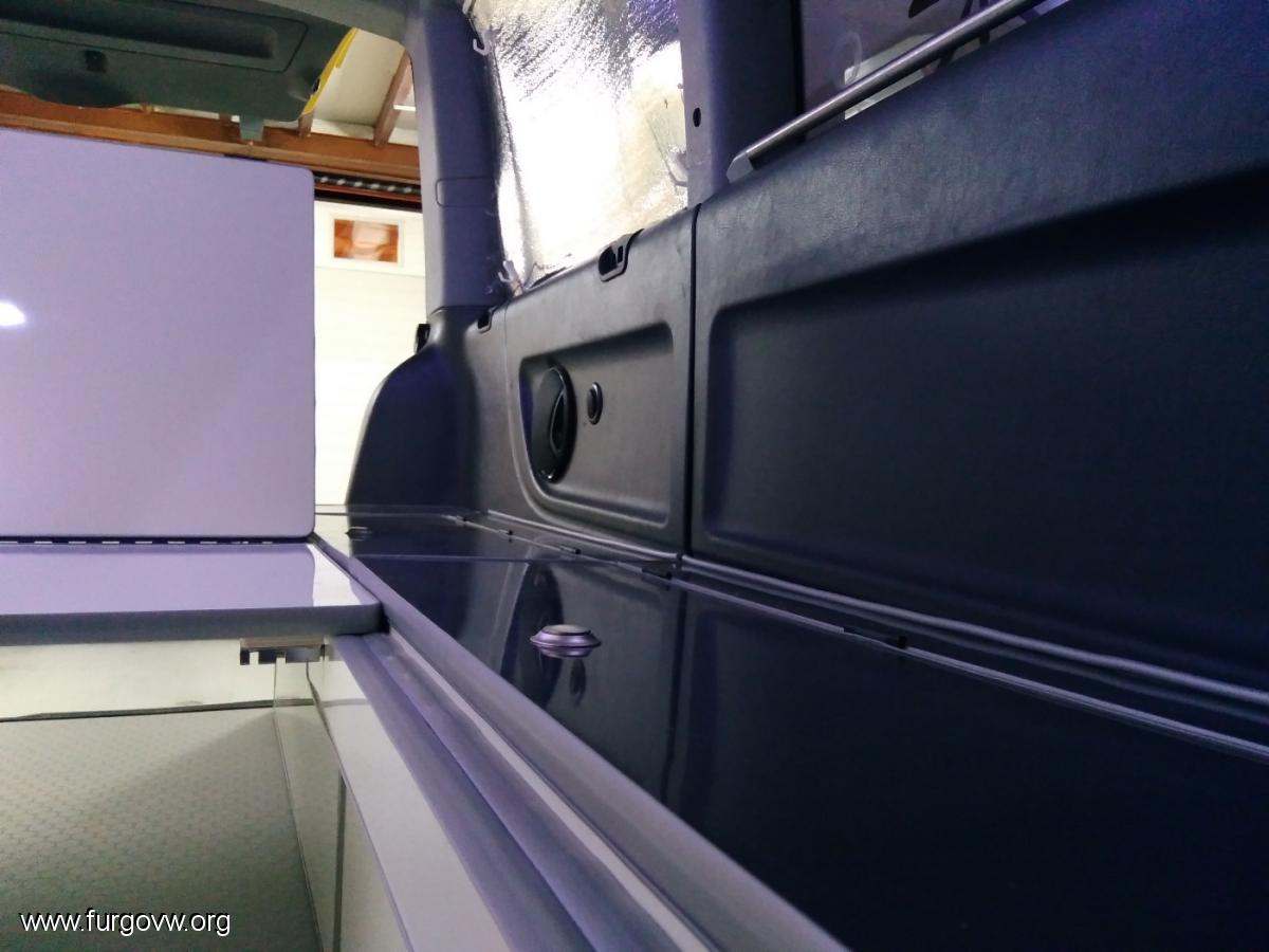

Mueble baúl o arcón para utilizar el espacio en pase de rueda.
Aquí vemos el hueco citado al principio para el palet de carga.
Cama extendida a falta de un soporte en la esquina izquierda que vamos a solventar con un botellero que se guarda cuando la cama este recogida en sillón dentro del bajo del mueble izquierdo, bueno ya lo veréis...
Soporte de cama lateral

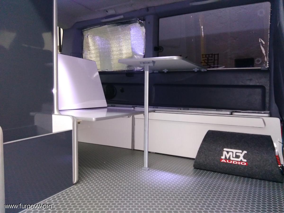

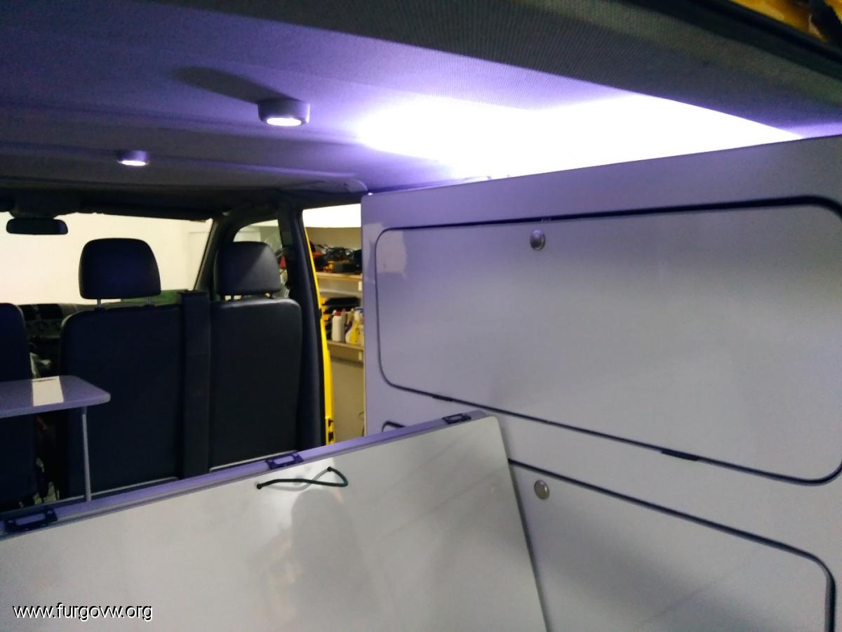

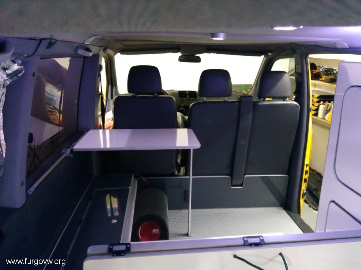

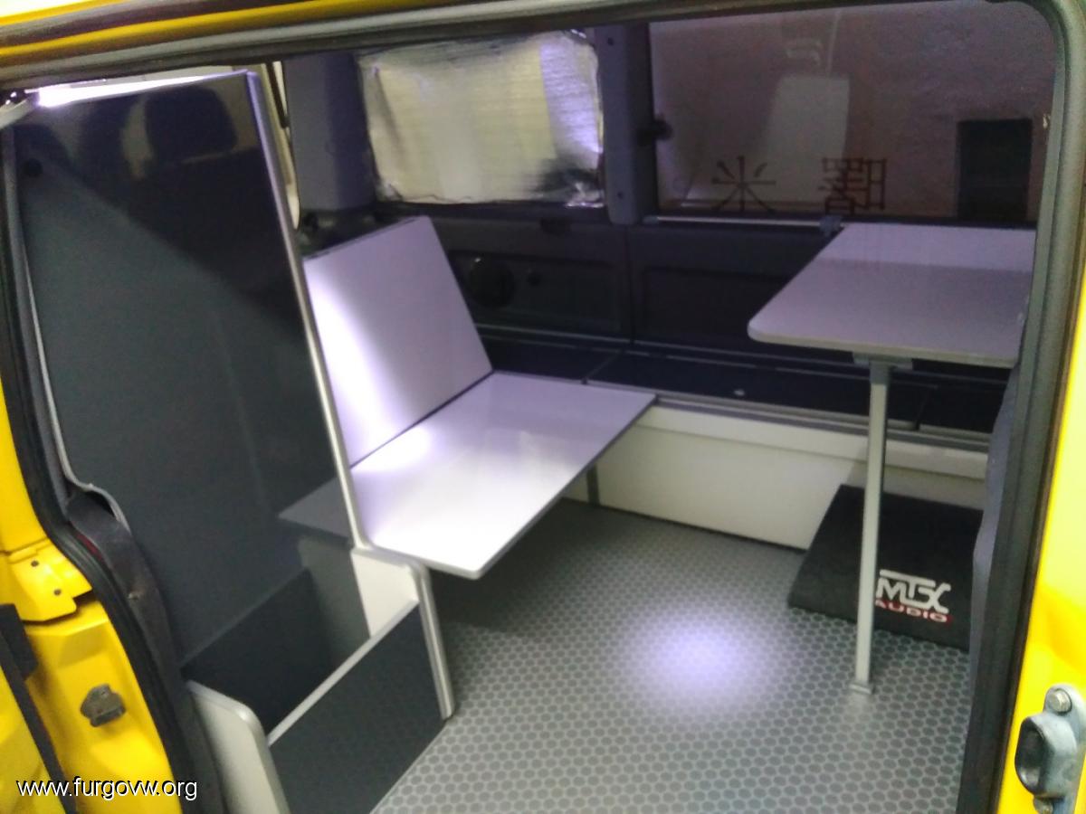

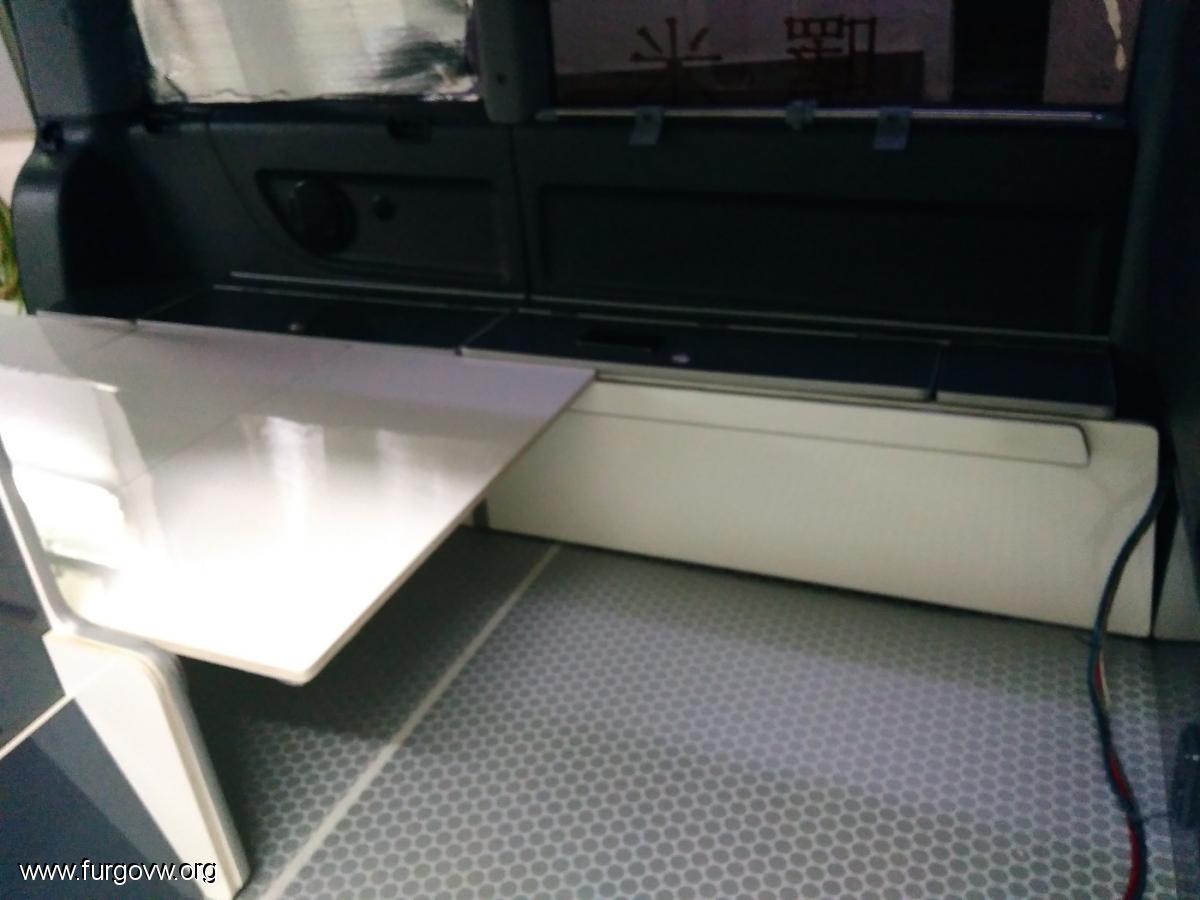

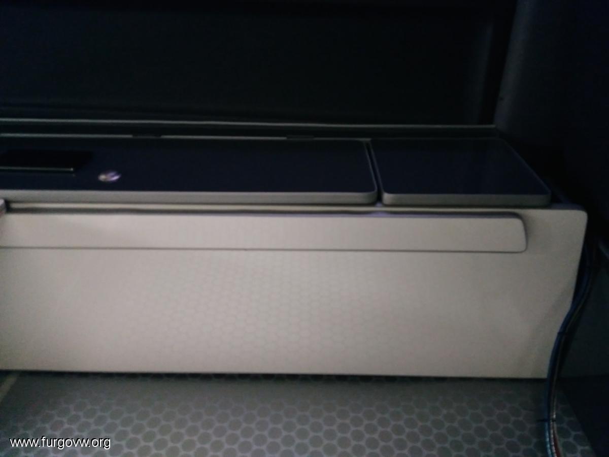

En este punto ya tenemos la mesa corredera para formar el comedor, un cierre separador de los sillones delanteros donde va el voltímetro de la batería auxiliar y toma de  220v y 12v

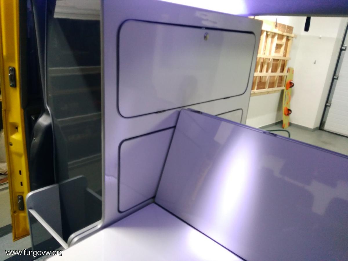

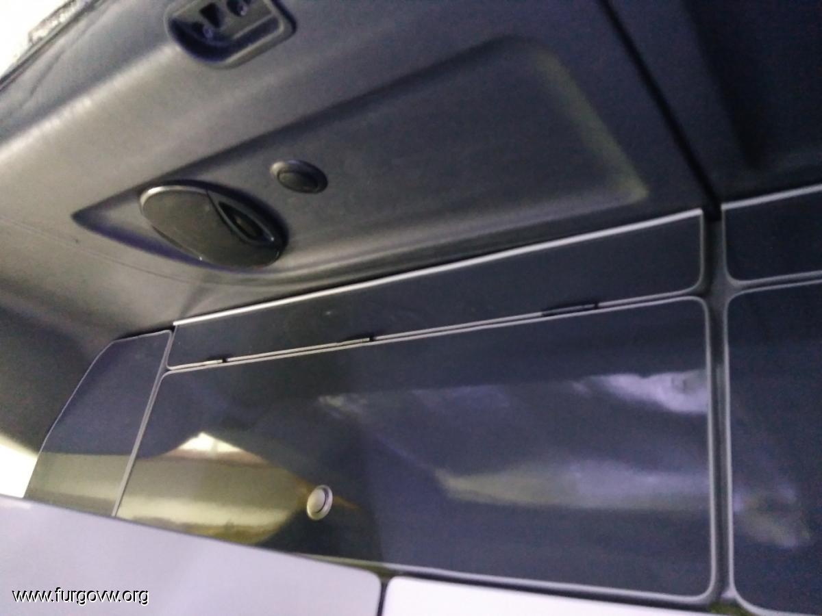

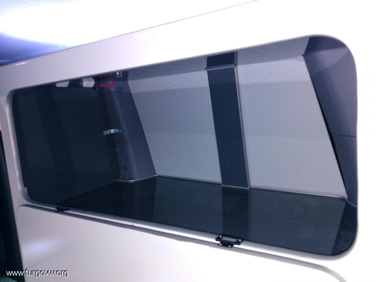

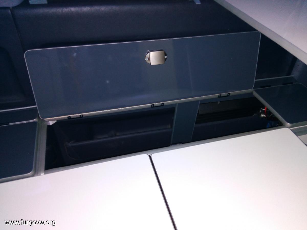

Puertas de ropero a medida para poder abrirse con el sillón montado y la de abajo igual con la cama extendida.  Tira de led indirecta en el techo del ropero.
Dentro del hueco lateral va el botellero a medida que sirve de apoyo al vuelo de la cama.

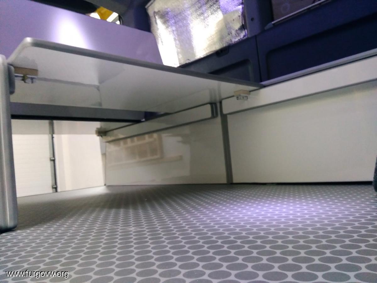

Detalle de los fechillos que sirven para fijar las tablas de cama-sillón. Después reforcé la tabla de asiento la que recibe más peso con unos cuadradillos de aluminio de 2x2cm
Huecos de puertas de ropero fresadas para un acabado mas fino.

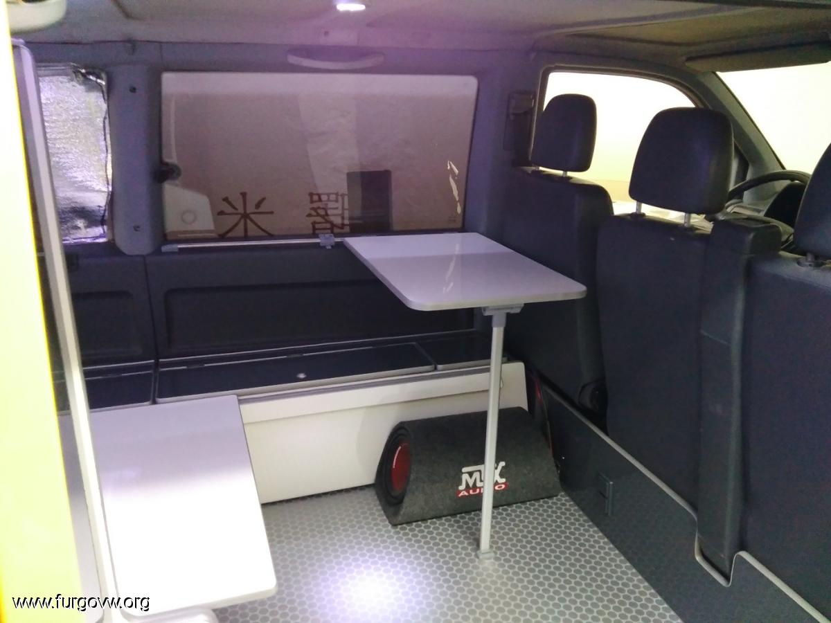

Arcones laterales que permiten sentarse a otra persona alrededor de la mesa.

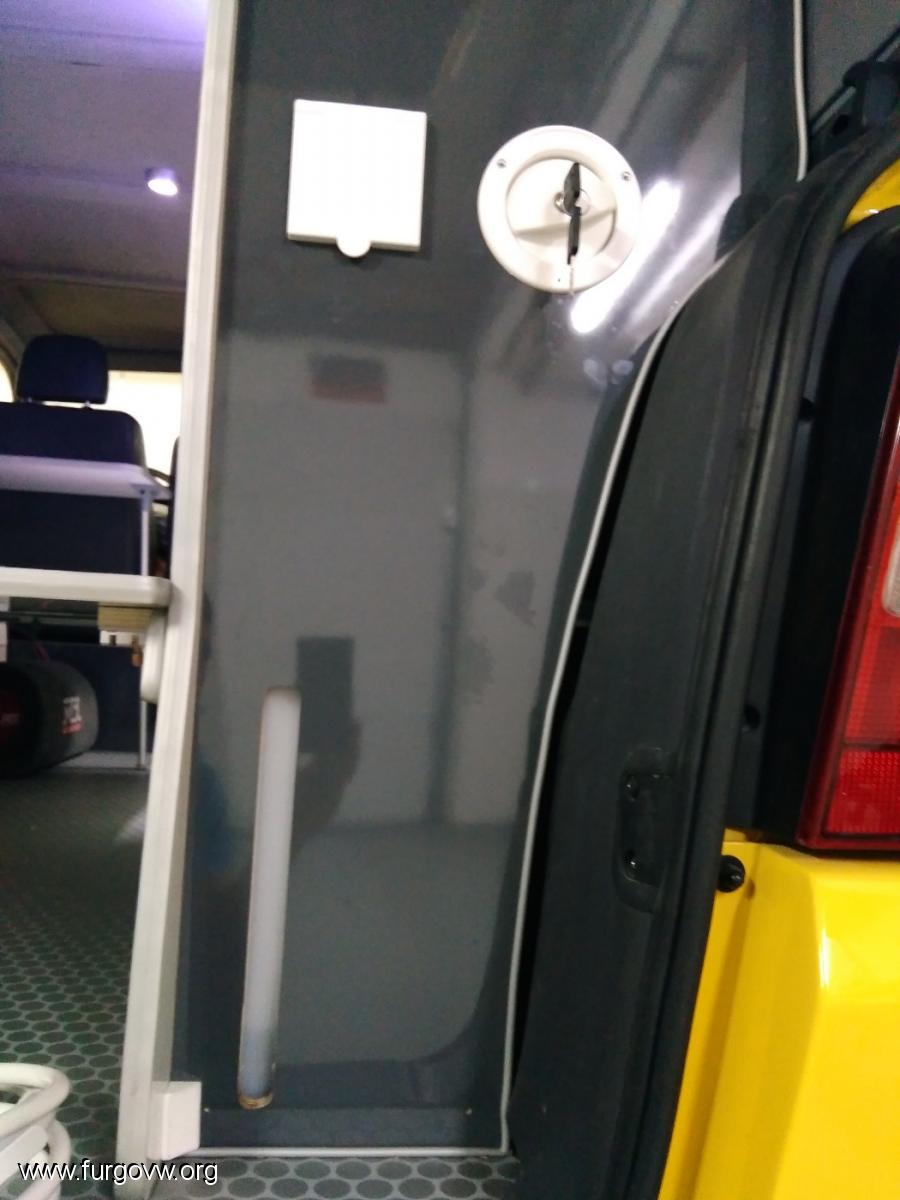

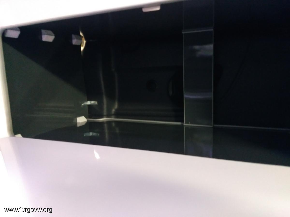

Toma de llenado de agua interior y conector rápido de ducha con accionamiento de la bomba, en este caso una  Shurflo de 11 l/m  y nivel visual del tanque de agua de 72l
Acabado del interior de los muebles.

Cama montada

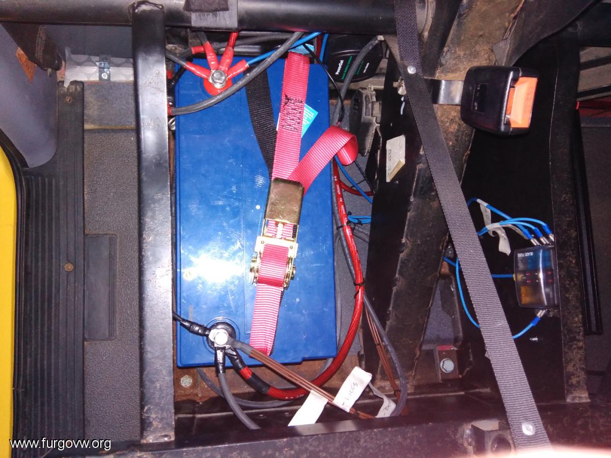

Instalación eléctrica debajo del asiento doble del copiloto.
Todo los cantos son en plata y de momento esto es todo, un saludo.

-Entiendo que para los cantos, has utilizado una fresa para crear la ranura y luego embutir el canto... Pero para tener ese acabado en el contrachapado blanco tan brillante ¿Los has comprado ya así?  :roll:
-El detalle de negro por arriba y blanco por dentro, es una pasada, me lo apunto  .palmas

Exacto para los cantos se utiliza una fresa o mortaja de 2mm con la fresadora. Las maderas son HPL alto brillo de chapa marina de 9 capas vienen así. :) :)
