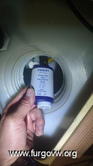

Octubre 16, 2017, 20:38:16 pm #6 Ultima modificación: Octubre 16, 2017, 21:08:24 pm por osbalro
La mía es esta:
La he comprobado y parece que funciona pero me ha fundido un fusible de 15A esta bomba consume un huevo! Hasta las luces de la furgo perdían potencia al conectar la bomba. Puede que vaya forzada por la cal y por eso consuma más. La cuestión es que creo que me ha fundido un cable y me va a tocar desmontar cosas hasta que de con él... Empezaré por el grifo del lavabo que fué el último en utilizar.
