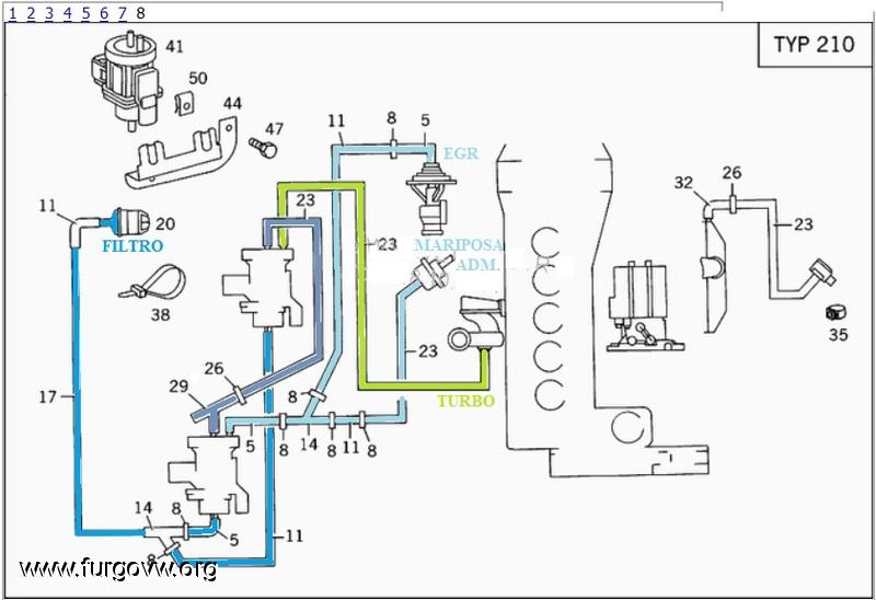

Todas la válvulas tiene tres conexiones neumáticas:
1. Donde siempre hay vació.
2. Donde hay vació (todo o nada creo) a petición de pilotaje electrónico.
3. Donde hay aire para rompe el vació generado.(suele haber filtro)(parte inferior)

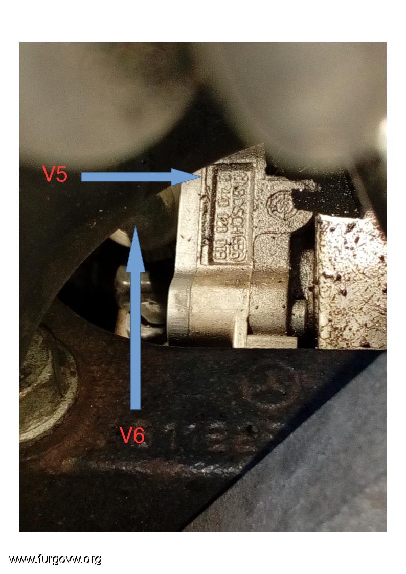

El depresor esta en al lado motor derecho (lado copiloto)
V5 Cuerpo depresor.
V6 Tubo que va hasta servofreno.

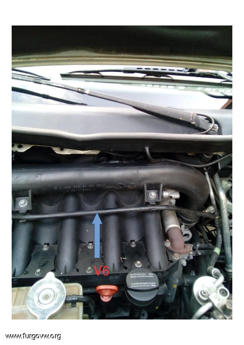

El depresor se comunica con servofreno por un tubo que pasa por encima motor
V6 Tubo que comunica depresor y servofreno.

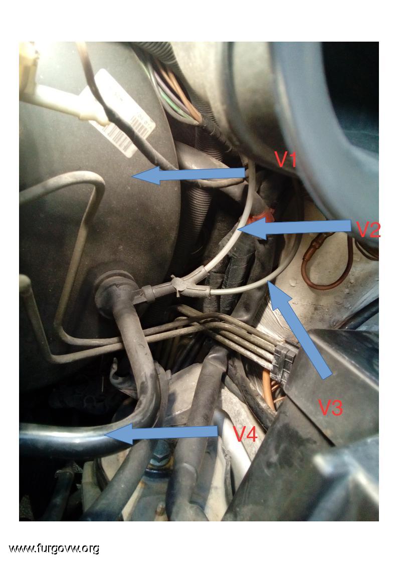

Cerca del servofreno salen los tubos para las válvulas de vacío.
V1Servo freno
V2 Tubo con vacío continuo a válvulas de vano motor
V3  Tubo con vacío continuo a válvulas dentro habitáculo (recirculación aire?)
V4 Tubo a depresor

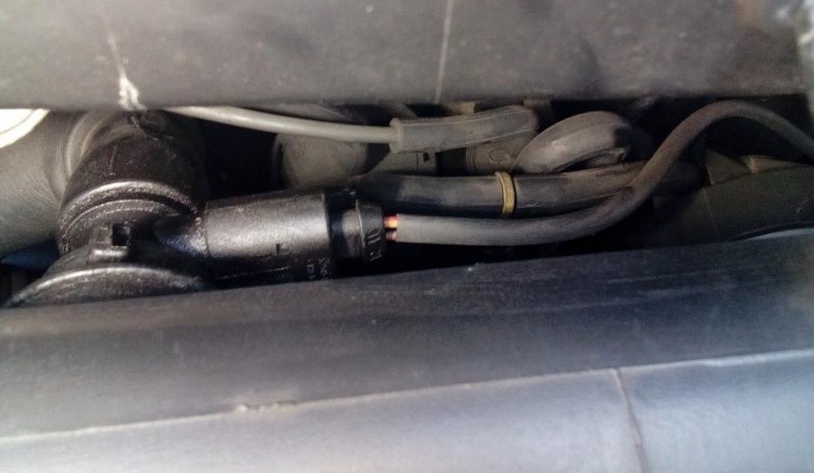

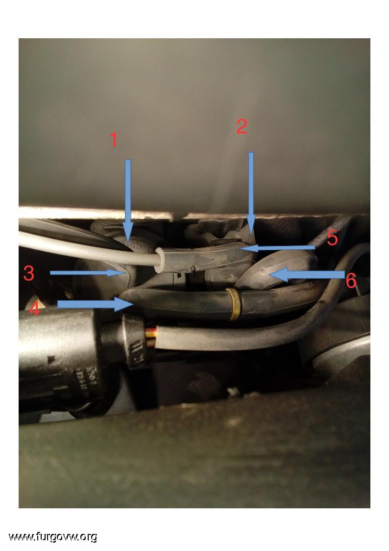

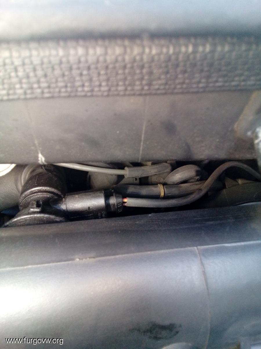

Vista general de las válvulas que están  detrás motor.
1 Válvula que va a la EGR (luego enseño foto).
2 Válvula tapada con un tornillo, supongo que sería la  de los faros (la mía es una V con suspensión neumática no lo necesita)(es raro).
3 y 5  Van a servofreno.
4 va a EGR.
6 Va a un tornillo que hace de tapón.( o faro?)

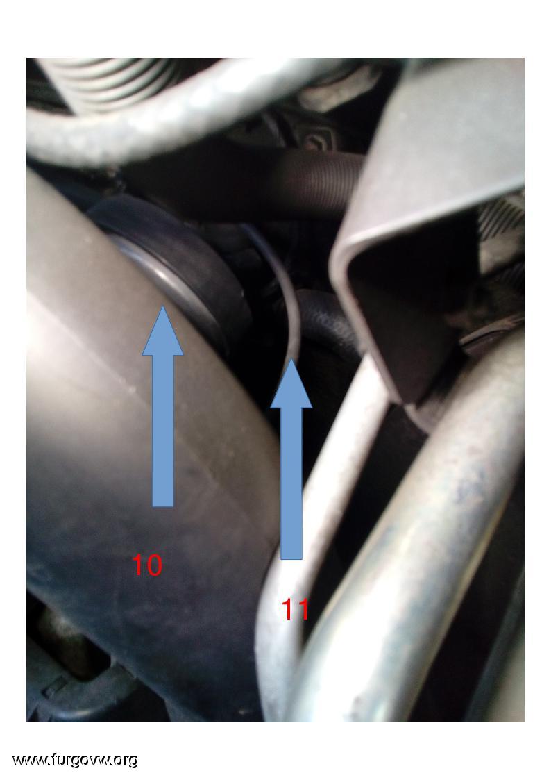

10 EGR va a 4 tubo va válvula vacío
11 Paso casual sin conexión de tubo que siempre tiene vacío

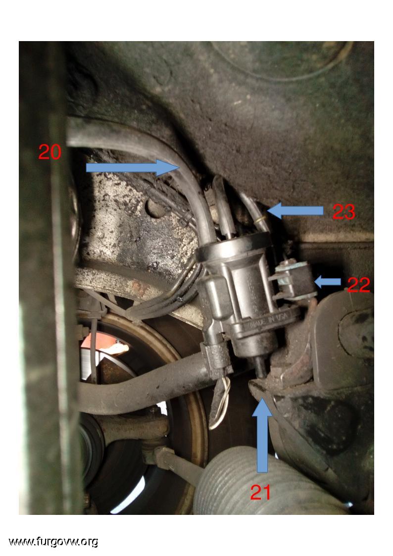

La válvula de el turbo esta encima del palier lado copiloto. (que sitio mas feo...)
20 tubo que va a pilotaje de turbo
21 Tubo de romper vacío (próximamente voy a poner un tubito y filtro...)
22 Soporte (todas cuelgan de un silentblock)
23 Tubo que va a servofreno (siempre tiene vacío)

Hola sé que el tema está más que muerto pero me encuentro con un fallo en la EGR la cual ya e cambiado al revisar y buscar información e encontrado este tema el cual me ha servido de ayuda y de controversia al mismo tiempo, tengo una vito w638 wesfalia,con el problema de que entra en emergencia, desde hace unos meses conecto mi máquina de diagnóstico y me da fallo en la EGR la cual e cambiado por una nueva la otra estaba taponada, al intentar verificar las fotos de los tubos de vacío con los que presentas tengo una discrepancia aparente en la foto que dices que el tubo 4 va a válvula EGR en la mía va a depresor aparentemente de la válvula sale una Y la cual una de las dos bifurcaciónes va a EGR y otra pasa por debajo del motor y la última está sin tubo y tiene apertura, el resto me concuerda no me funciona las luces el regulador y si accionó la mariposa o como se llame el motor no se apaga como en otro coche que tengo, la furgoneta viene de un mal vendedor y peor mecánico tenía sensores de velocidad arrancados y más barbaridades así que no me extrañaría que algo hubiera puesto mal lo raro es que en más de 40000 kilómetros a ido perfecta
sevedavid
Yo también tengo una F de Alemania y a diferencia de las Españolas por tema de que ya pedían euro3, tiene unas mariposas en el fondo de la admisión. Por eso a ti te sale otro tubo hacia el fondo del motor.

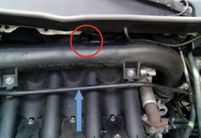

Muy buenas tardes,
Esa valvula que esta en el tubo de admision del motor (la indico en las fotos) la tengo con el enganche roto, y esta cogida con una brida, bastante chapuzas. Si eso tiene que ver algo con el vacío, creo que por ahí fuga bastante aire. Que problemas me puede ocasionar llevar ese tubo suelto?
