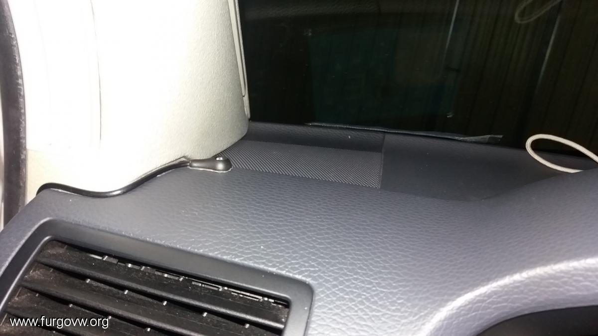

Hola, donde poneis el sensor? mas que nada porque entro en los túneles que están algo iluminados y tanto al atardecer como amanecer y no se encienden, solo cuando hay falta de luz de verdad.

Esa es la cuestión, cual es el mejor sitio. Yo probaré donde lo puso jomori. También había pensado sino ponerle un poco de celofán negro para que ya este mas oscuro. Jejejeje

En mi caso me funciona bien, tanto para túneles cortos y bastante iluminados encima del salpicadero, aunque seguiré probando.

YO Tambien lo llevo ahi donde la foto pero me da q o no va bien o ea poco sensible a los cambios de luz. Inclusobyo meti el cable para que no se vea y sole se ve el sensor

Os dejo otro hilo en el que se habla acerca del mismo sensor. Incluso hay quien ha alargando los cables del mismo y lo ha colocado encima del retrovisor del derivabrisas.
